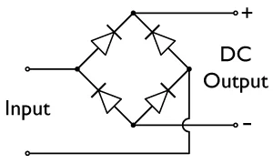

А по какой схеме собирал, диодный мост?
Одну обмотку подключал к мосту? ... :)
схема обычная(в аттаче)
подключил одну обмотку на 10В.
    4.1 KB · Просмотры: 295

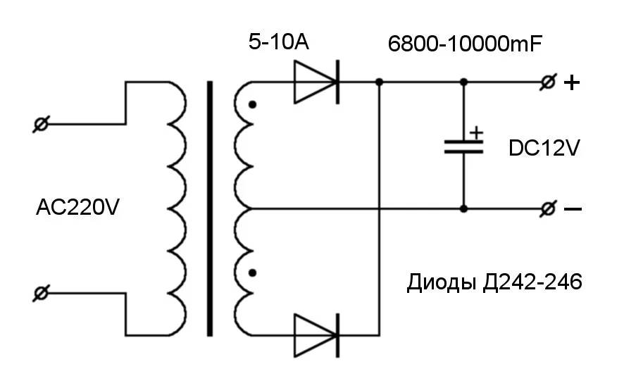

2 вторички по 10В с общей точкой.
У тебя две обмотки по 10В, а включаешь одну ...
Эта тема мне что то напоминает, недавно я кому то советовал не
мост, а двухполупериодный выпрямитель, возможно мощности
транса хватает, а греется обмотка 10В. Надо включать два полупериода,
что бы разделить нагрузку на две обмотки, вот так >>>

и сколько на выходе получится с таким мостом?
а. вижу. посмотрел схемку
George Smith, сделал мост как ты сказал. все работает, но все равно греется. даже при средней громкости.
но не похоже на то что работает на пределе, т.е. мощности трансу хватает.
походу он от старости уже барахлит. может такое быть?
Да нет дело в том что мощность транса распределена между несколькими
обмотками 6В, 22В и 2х10В. Мы не знаем каким проводом намотана 2х10В.
может провод тонковат, для такого тока ...
