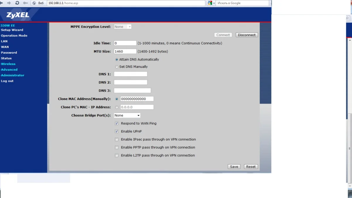

Добрый день. Проблема такая. 2 компьютера, подключение к интеренету через роутер Zyxel P-330W EE (проводами, не wi-fi). Вылеты каждые 15-20 минут. Роутер новый, куплен 2 месяца где-то назад. Греется не сильно, теплый :) Reset роутера не помогает. При подключении к интернету напрямую работает нормально. Прошивка последней версии. По словам провайдера с интернетом все впорядке, проблема у меня.
В починку нести?

Зачастую у маршрутизаторов есть лог событий,- ошибок и не только. Так можно подсмотреть причину.
vpn, dhcp вручную не забивала
где посмотреть лог событий, я посмотрю?
Заходите в панель управления маршрутизатором (192.168.1.1. в браузере (пароль admin) (логин admin) это значения по-умолчанию и стандартные, может отличаться у Вас) и там ищите. У меня называется "системный журнал" как в зикселе-не знаю.
Будет что то типа такого.
на втором скрине у вас стоит отметка на подмену мак адреса, а вместо реального адреса у вас указаны 0000... замените, узнайте по какому протоколу вам предоставляет провайдер интернет, на 1м скрине у вас L2TP, мне почему-то кажется должно быть либо PPoE, либо PPTP. если уж окажется L2TP, то на 2м скрине поставьте галочку в самом низу. и еще сделайте снимок нижней части 1го скрина.

Я по такой же настройке примерно делала. Вобщем попробую переключить провайдера все-таки. Там посмотрим.
