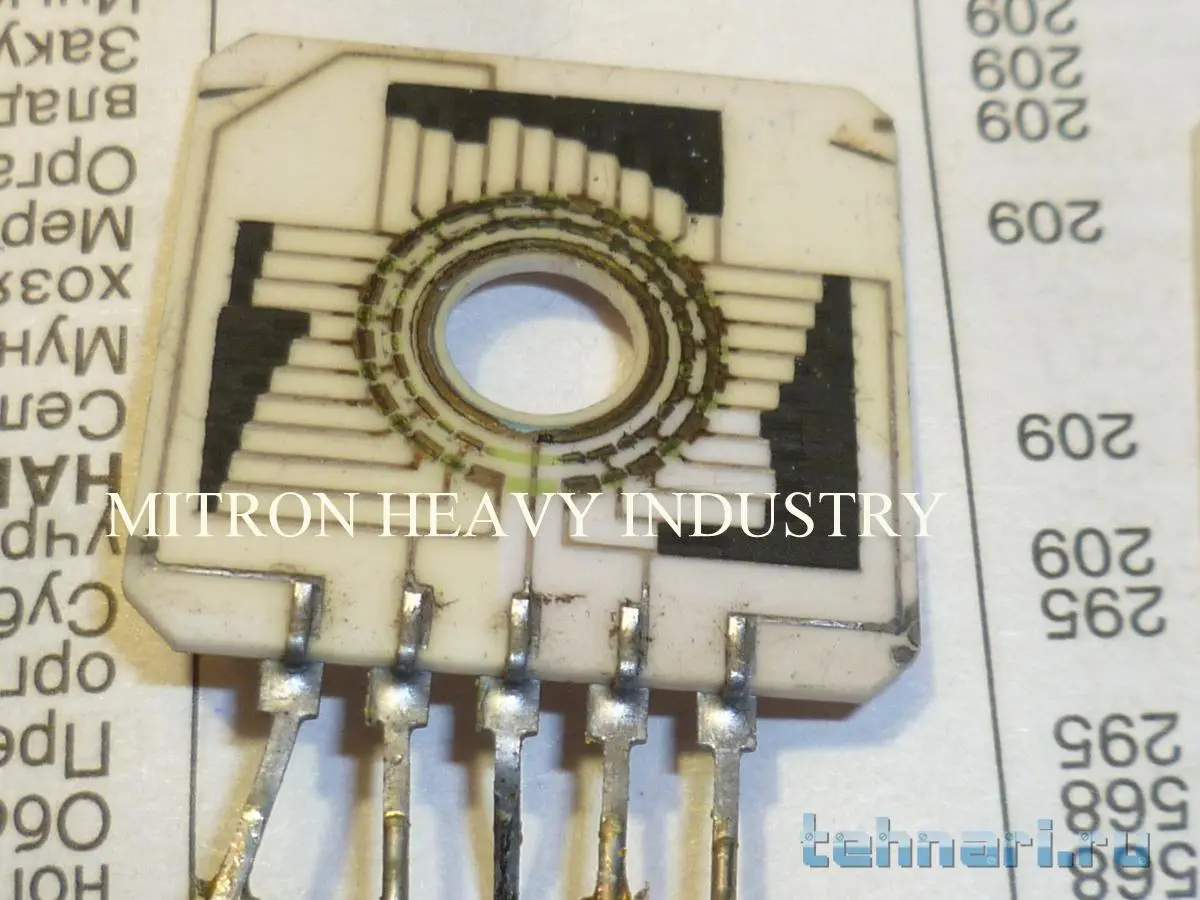

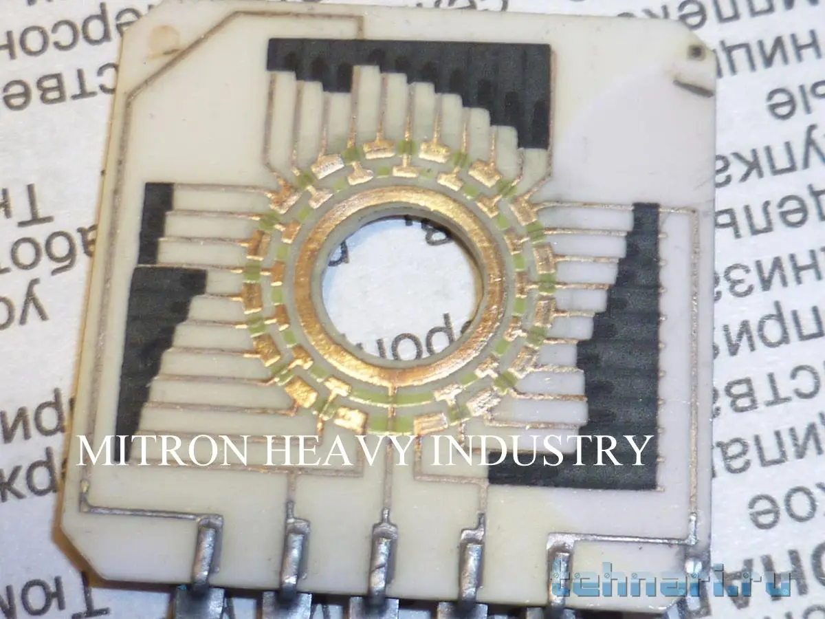

начал оживлять электронику 50-017. разобрал сей переменник промыл до блеска контакты переключателя, чем смазать? был смазан с завода тех вазелином-результат известен всем!

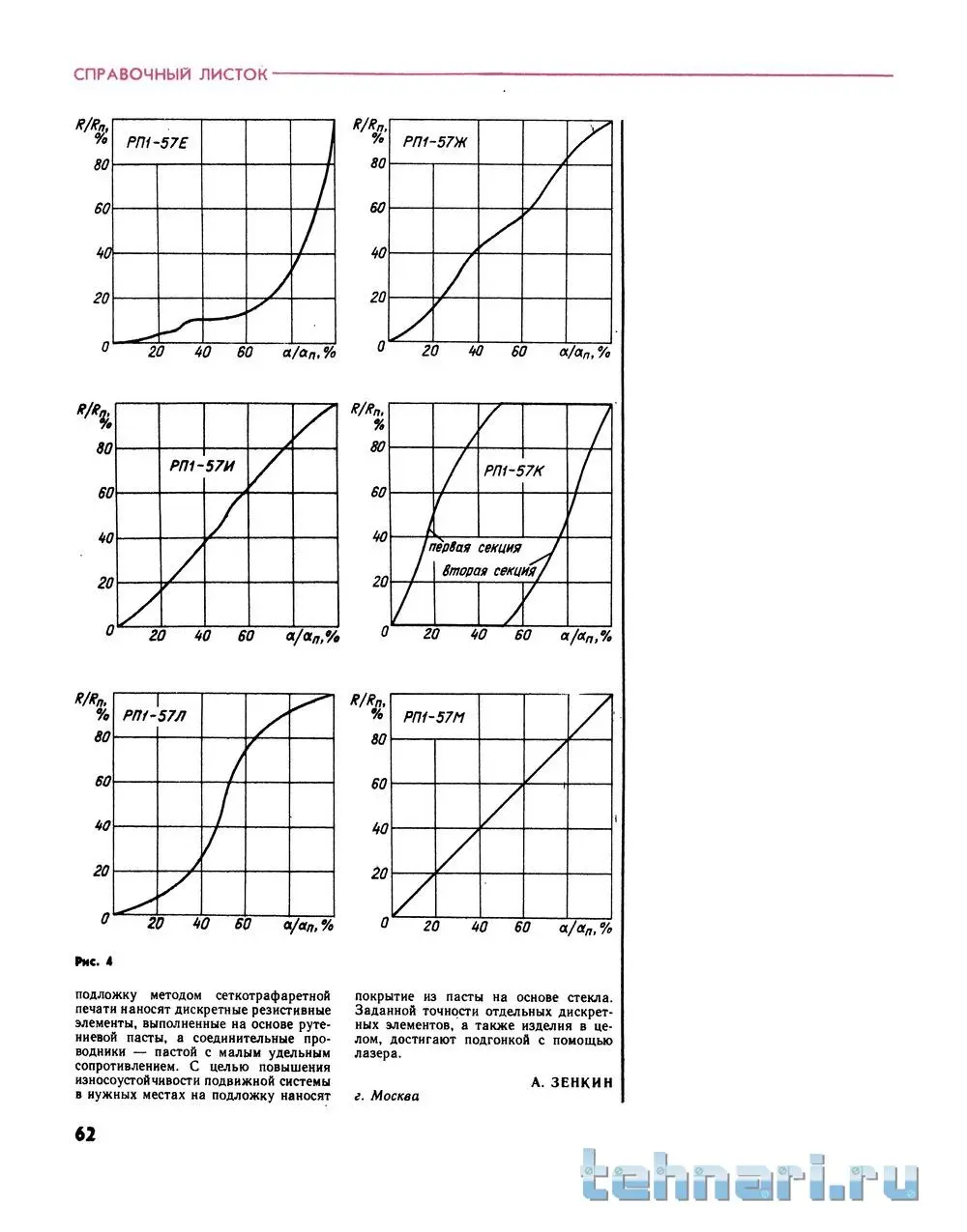

Ещё интересует цоколёвка ТК в справочниках и сетях нет на 68К ?
Что-то странно... С завода вообще-то там стоит обычный потенциометр СП3-33 в качестве регулятора громкости
А ничем. Все там нормально и без смазки. Ну если тебе хочется - смазывай любой силиконовой, она практически не густеет и будет отлично собирать на контакты пыль. Пыль абразивна.

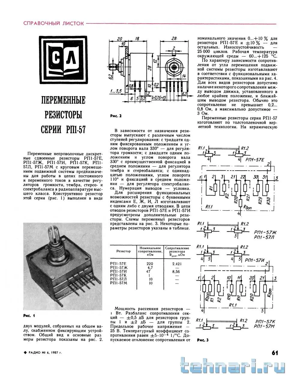

    156.7 KB · Просмотры: 386
    70.1 KB · Просмотры: 153
Вымывал заводскую смазку- тех. вазелин. грязи много было. Да в буке к осциллу с1-68, категорически запрещено смазывать контакты переключателя. тут функция аналогична. Будем думать мож смазать и загерметизировать как-то?
Дак это я находил на 68К нету-ти,Как -то в СССР считали странно на схеме нумерация с вызвоненными выводами не совпадает 1где -то в середине. вот на забугорских 1,2 итд слева на право по порядку.
про смазку. Два раза выручила. Первый раз, регулятор громкости в приемнике, а второй, переключатель режимов в носимой магнитоле. В обоих случаях трещали и шуршали, жили своей жизнью, но разбирать было сложно. Результат поразительный, пару пшиков и все. Литиевая смазка в баллончике.
РП 1-57- это необычный переменник мне надо решить смазывать или нет контакты на керамическом основании. ползунок здесь не ходит по резистивному слою.

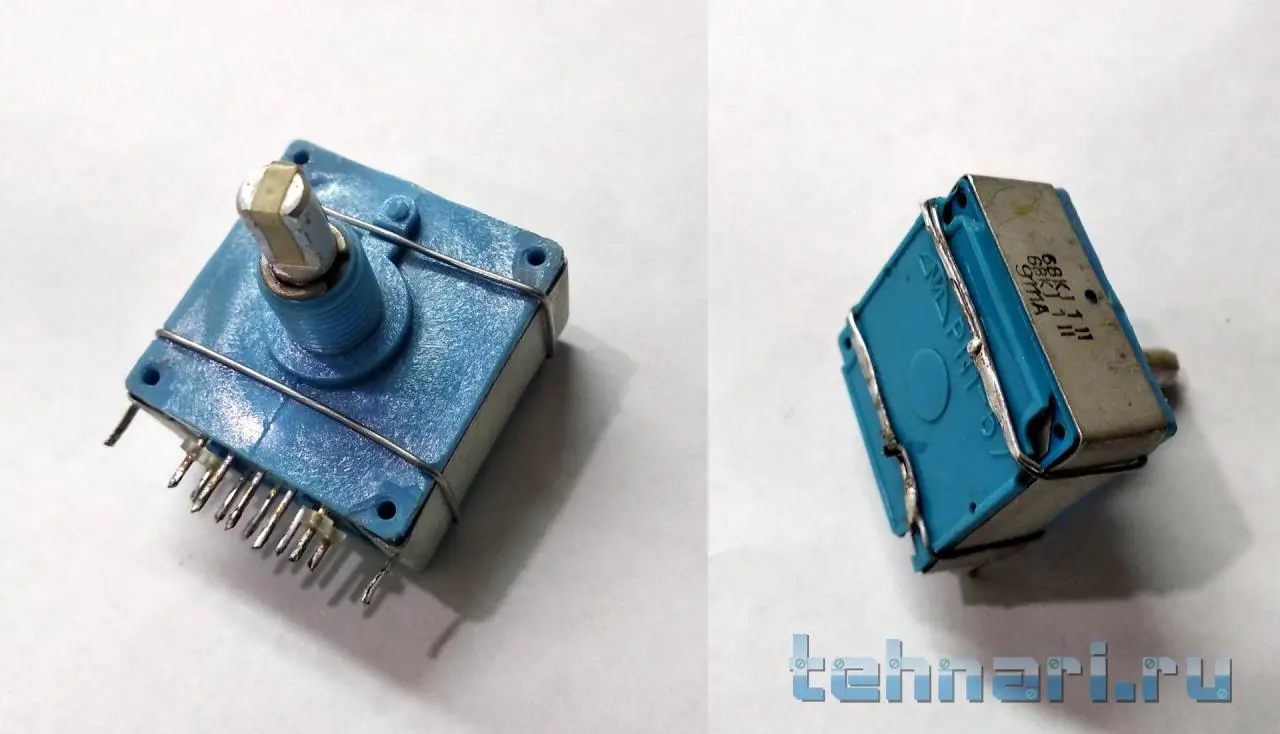

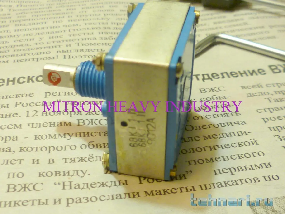

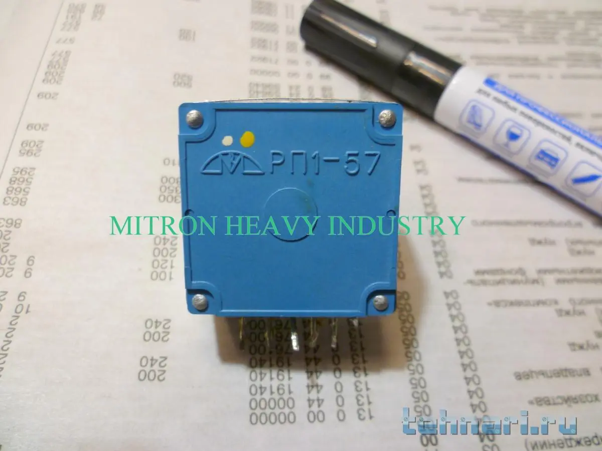

Не имея особого опыта в ремонтах р1-57(ремонтировал первый. у меня получилось вот так
    135.1 KB · Просмотры: 54
    70.4 KB · Просмотры: 46
    37.6 KB · Просмотры: 47

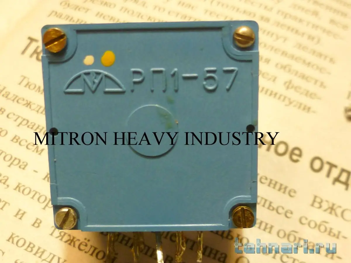

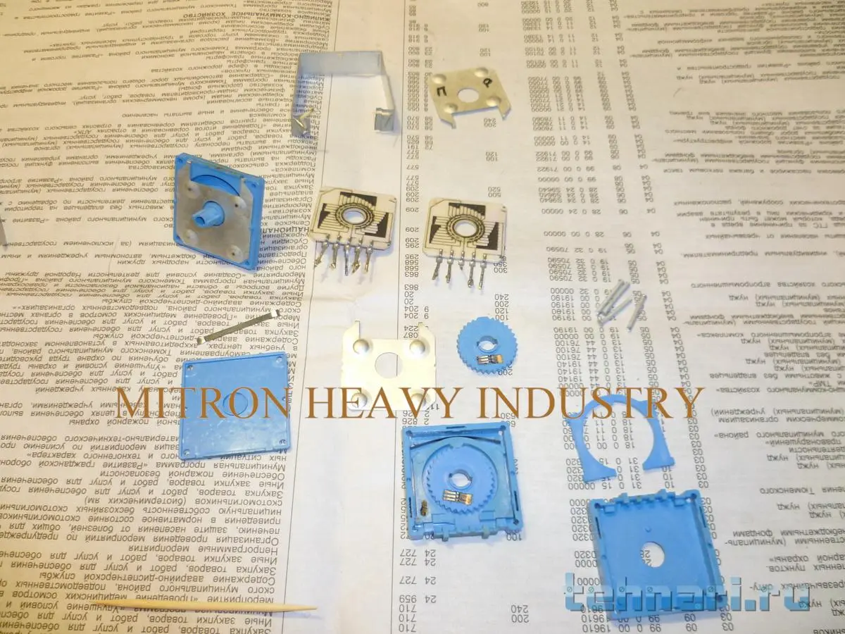

Разобрал. почистил смазал слегка ПМС-1000, собрал и загерметизировал от пыли , Конечно вышло не очень красиво, новсё же лучше чем в интернет-гайдах, так же не знаю надолго-ли!
    66.4 KB · Просмотры: 53
    69.9 KB · Просмотры: 51
    62.3 KB · Просмотры: 48
