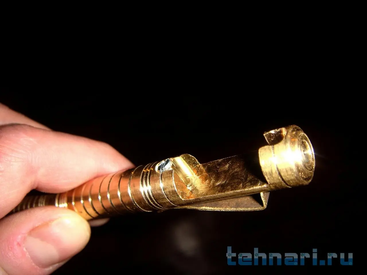

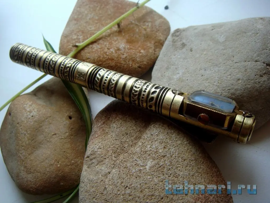

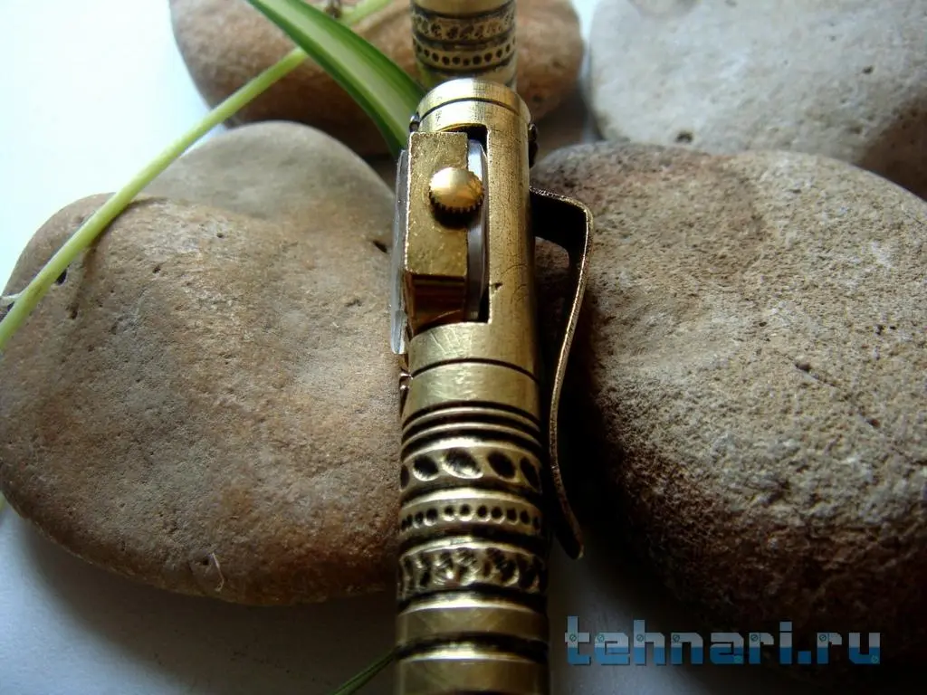

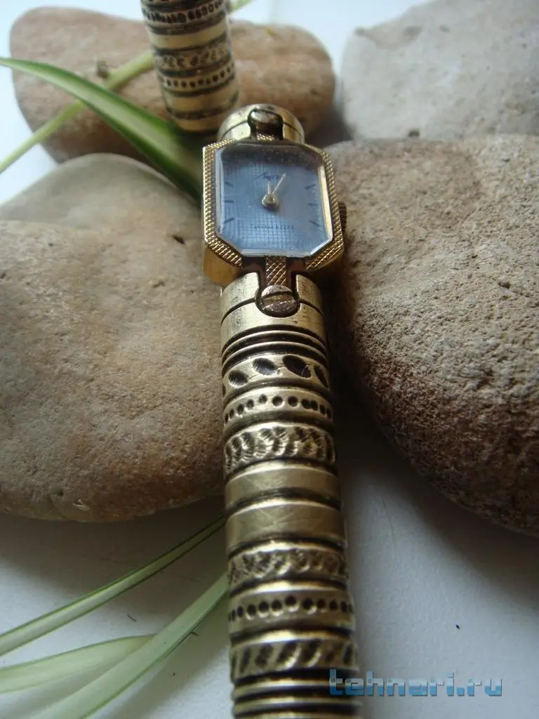

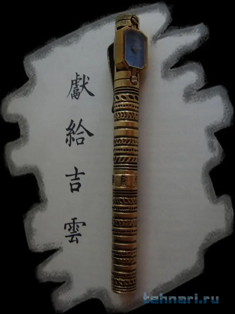

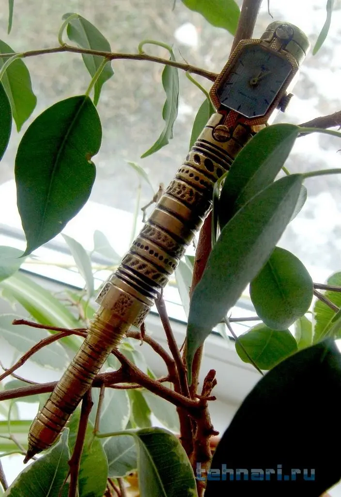

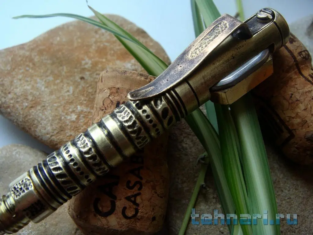

Привет всем! Давно хотел объединить "в одном флаконе" две свои страсти ручку и механические часы. Наконец решился на такой эксперимент, тем более, что в руки попал подходящий по стилю и размерам экземпляр часов "Луч" в отличном техническом состоянии. Чтобы сохранить главный функционал ручки, пришлось применить максимально короткий стержень который смог найти. Все детали ручки выполнены из латуни, фактура нанесена борфрезами различной формы, применена шлифовка, обработка крацовочными щетками, чернение с последующей частичной зачисткой и полировкой. Всем хорошего настроения и успехов в творчестве!
