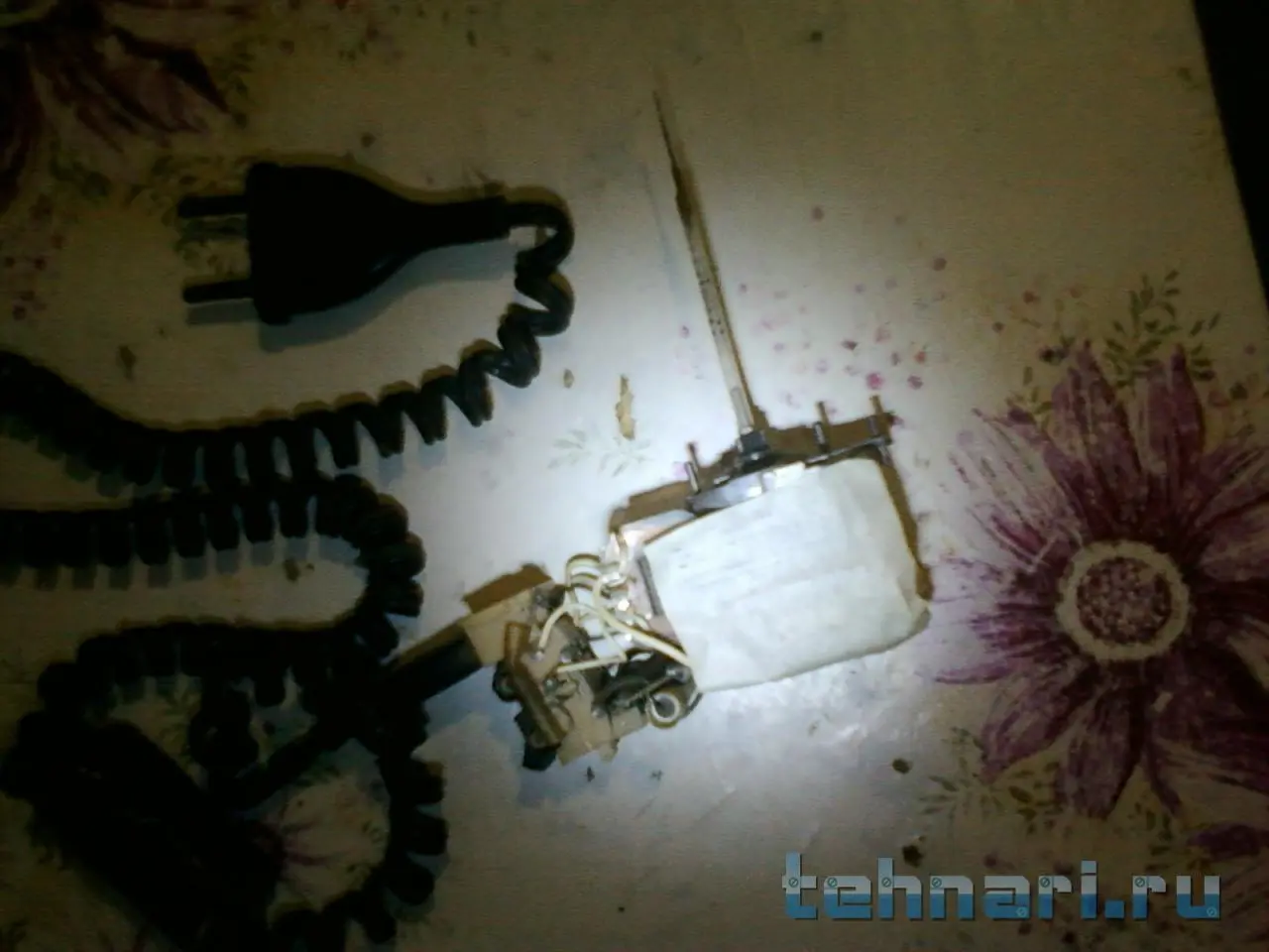

Взял у отца старую бритву, стержень от ручки, сточил шарик, впаял сверло. Сверлю отверстия под микросхемы. Но больно шумная и оборотистая, после пары МС приходится править сверло.

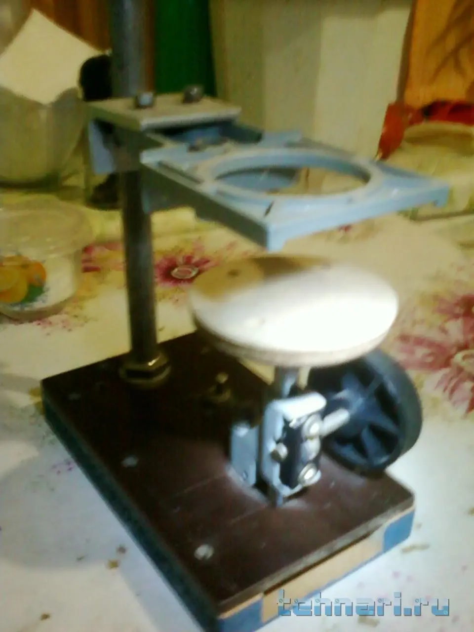

Это собственно, обыкновенный конус Морзе. Ошибка в том, что ты используешь пластмассовую канюлю от разового шприца, она долго не протянет. Есть старые стеклянные многоразовые шприцы, с канюлей из металла. Также для сверл используешь старые многоразовые иглы. не найду, где выкладывал это уже на форуме ... :)
В целом все хорошо у тебя, наклона сверла нет, но есть радиальный сдвиг штатива, т.е. сверло опускается не ровно по вертикали, а по радиусу. Но походу сверла и длине штатива, это не очень принципиально, если не будешь сверлить глубоких отверстий. Хорошо бы сделать примитивный ШИМ-регулятор, что тоже обсуждали на форуме ... :)
Юра, в горизонтальном положении рычагов штатива радиальный ход фактически отсутствует, а на всю глубину сверла ни чего и не сверлю.
Этого быть неможет, наклона нет согласен, но смещение посадочного места двигателя присутствует, но если сверлить только платы, то конструкция хорошая, хоть и громоздкая ... :)
