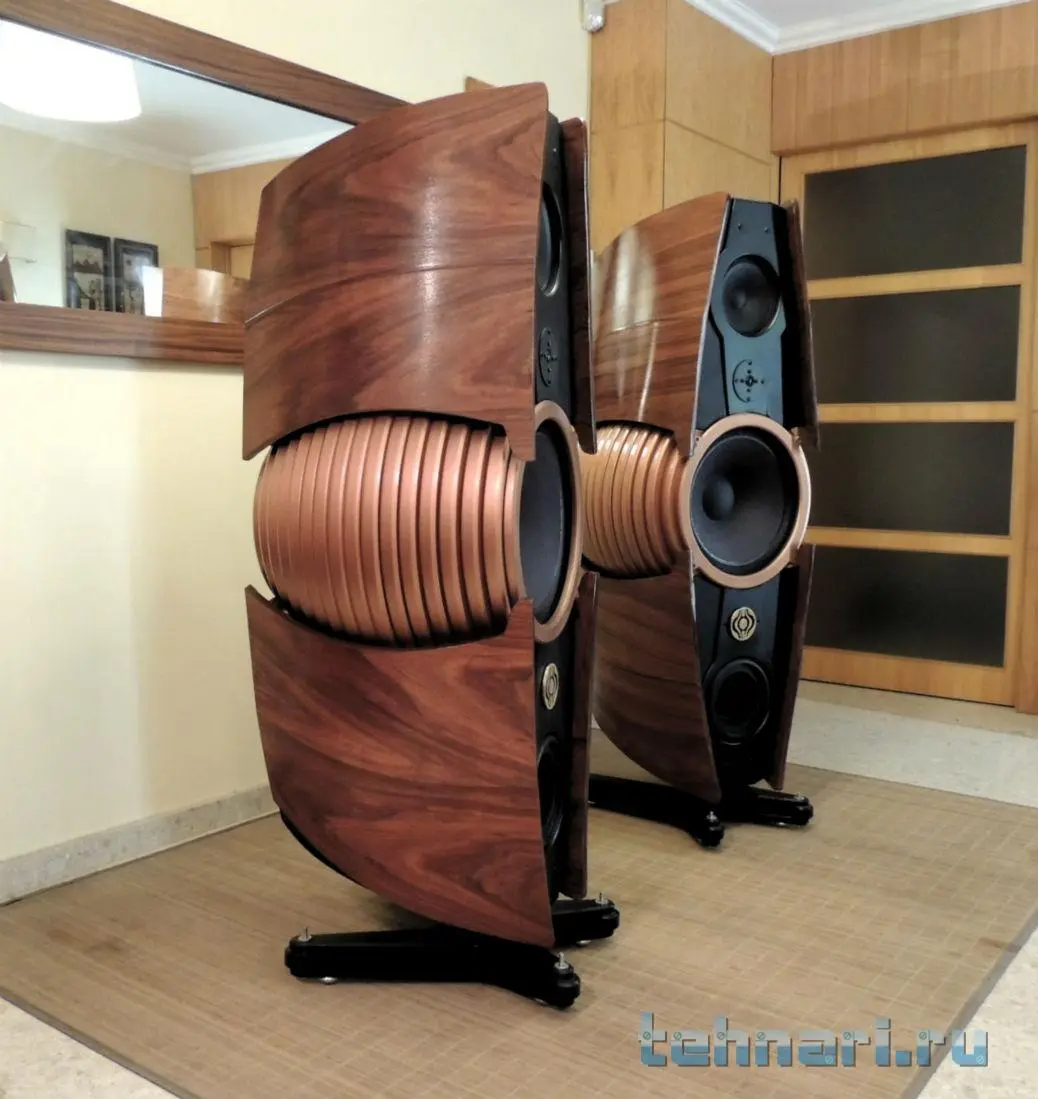

Можно попробовать..30гдс1,в корветах неплохо.. так звучали.
Правда там нет колпака,там "труба" от стенки до стенки...
У этой трубы объем , наверное поболее будет, чем у стакана от 35 ас.
B&W Nautilus.
Что зачит "наверное"? Мы акустику будем строить опираясь на чьи-то предположения?
Согласен! Только это должно происходить в теме с названием-" Мне пофиг на всех, я сам себе академик!"
