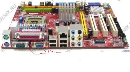

доброго время суток! ОС виндовс ХР. начну все с начала отключил системник, подключил другой, потом опять подключил свой, включаю, компьютер загружается но экран черный, экран пробовал на другом компе, работает, видеокарта на другом компе работает захожу с другого компа через локалку вижу все кабеля, разъемы все проверил

скажите плиз для чего этот разъем, через его все работает только с расширением чтото не так

Это разъем интегрированной видео карты. Проверьте крепление видео карты, и посмотрите в диспетчере устройств видна ли она .Если да то кликаем по рабочему столу правой кнопкой, выбираем "свойства" , далее "параметры"....и там меняем модуль подключения монитора(с интегрированный видео на PCI-шную)
+ прочистите PCI-E слот на мат. плате от пыли.
