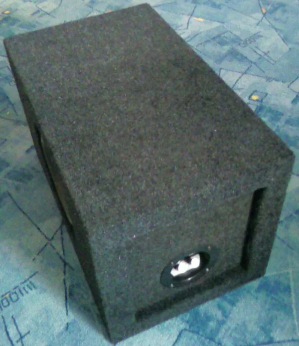

Сабвуфер на "китайце" 100 ватт
Дело было вечером,-делать было не чего
Пошел в местный киоск купить чего то к чаю.
Тут подходит знакомый и говорит,мол у него сгорел сабик,-ну сгорел так сгорел,схожу посмотрю.
Пришел к нему с утра ,показал он мне тот сабик,я его разобрал и вижу *картину маслом*.
Внутри всё чёрное,в печатке две дырки,микросхемы тоже в друбезги,трансформатор такой как алкаши на приём цвет мета приносят,с обожженными обмотками.
Ну ,что тут сказать, -*пациент скорее мёртв чем жив*
Да и сам тот мужик почесав репу со мною согласился,причину такой *картины*он обьяснить не мог,только сказал,что принёс его сын киношку на болванке *красная шапочка*(2011год).
Включили и для спецэффектов звук по громче,на средине фильма из сабика пошел дым.
Вот я думаю,-если *красная шапочка* на такое способна,то какие последствия были бы от просмотра например *ну погоди*
В общем мужик не долго думая предложил его мне ,а по тому как я с собой в кошельке ношу 10$(на развод) и за пару гривен мне его не продали бы,то я предложил эту 10ку,в надежде,что хоть чтото там пригодится.
Принёс я его домой и во дворе принялся разбирать на запчасти,первым выкрутил динамик(8 дюймовка –на маркировке 80Вт*4ом,в керне отверстие для вентиляции,в общем если что то можно сделать не плохой сабик-подумал я)
Распотрошив всё остальное,нашел причину,а всё оказалось очень просто-дерьмовый китайский трансформатор и очень маленькая ёмкость конденсаторов в блоке питания+ полное отсуцтвие хоть какой то защиты(предохранитель на входе транса не в счёт,он оказался целым,хоть и на 3.16а)
Сабовый канал питался от тда7293(что уже радовало)но сама микра *пала смертью храбрых от видать слишком большого напряжения питания(первичка то замкнула межвитковым).
Процессор и микрухи на сателиты тда 7265 тоже приказали долго жить,-тут у меня совсем настроение упало,взгляд пал на тот динамик который я первым делом выкрутил-и *о чудо!*-динамик оказался абсолютно целым.
Завернув всё в брезентовку(я всегда разбираю такое хламьё на какойнить тряпке,чтоб потом запчасти не собирать по двору,а так свернул в кучу и порядок
Отмыв спиртом(да им самым,другие бы просто его выпили а динамик вытерли тряпкой,но нет-делать так делать)-в итоге динамик стал как новый.
Порывшись в обрезках ДСП нашел нормальные по размеру остатки,так же и с карпетом,считай всё нашлось в хозяйстве.
Сходи на месный рынок и купил 5шт по 2м брусков,каждый брусок 2*4см стоит 3-4гривны,так что самому заморачиваться вообще не стоит,купил готовые и порядок.
По дороге зашел в киоск –купил чай с бергамотом(ну нравится мне чай и всё тут)и пошел домой.
За остаток дня не сделал абсолютно ни чего,просто было *в лом*,да и подруга привезла хороший кусок мяса от родни,шашлычок не заставил долго себя упрашивать приготовить(мясо можно замариновать всего за 2часа-проверено),вот так мы и посидели с шашлычком и забежавшими *на запах* соседями.
С утра померял динамик и пришел к выводу,что он не далёкий от 35гдн-1-4 по параметрам,а по этому будет ФИ с настройкой 40-45Гц,прикинув получился обьём корпуса 30литров,труба у меня была (плотная бумажная с внутренним диаметром 75мм).
Напилив ДСП –принялся собирать,в общем здесь всё просто,кто следит за моими работами тот уже знает по какому принципу всё собирается во едино.
Как итог моей *работы выходного дня*
Получился вот этот сабик.
Динамик оказался очень *живучим* и при подводимой мощности около 100вт даже и не думал *водванить катушкой*-хоть звуковое давление совсем не то ,что от 75ки,но посильнее чем от 35гдн.
Клемник у меня остался со старых запасов,теперь пригодился.
В общем вот собственно вся история,получился сабик в оформлении ФазоИнвертор,частота настройки 45Гц,внутренний объём 30литров.
Внешняя отделка крпетом на клею *ПВА дисперсия*
Внутри стыки все *засиликонены* +оклейка синтепоном толщиной 20мм.
ВОЗМОЖНО сделаю гриль в виде двух-трёх прутков,а может и так оставлю,в общем как найдётся клиент буду уже рассматривать варианты по желанию.
Субъективно сабик –удался ,звучит вполне достойно,в паре с к примеру колонками на подобие s30 или подобных импортных клонов звучит вообще отлично,конечно стены не дрожал и мебель не падает,но басок чувствуется грудной клеткой.
Стоимость всех материалов не превысила 200гривен(если бы я всё покупал а не было у меня в загашнике+динамик) ,так что думаю всё таки не зря я сходил вечером в киоск :tehnari_ru_098:
