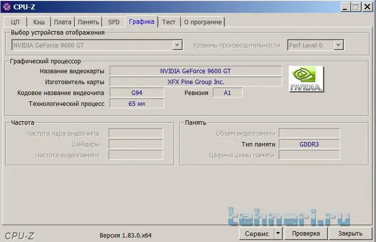

Сам перезагружается.
Перед перезагрузкой издает
некий скрип, по звуку схож если нажать ресет.
После перезагрузки не видит дисков.
Просто нажать еще раз ресет - то же не видит.
Нужно снять крышку и пошевелить сата, тогда
видит оба диска ссд и ндд.
зависает.
Еле успел это сообщение создать...
Дело в дисках, плате, или в чем-то другом?.
(но один раз развис)
Ты 9 лет на форуме, должен уже знать как оформлять пост с вопросом.
Конфигурацию пк давай.

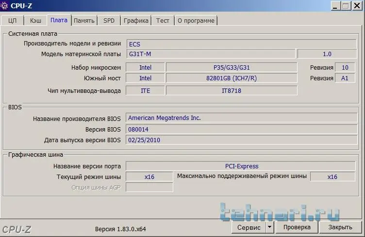

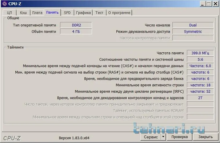

Простите, писал в попыхах:
в первый раз не успел дописать,
комп перезагрузился.

Обязательно смени шнурки SATA и попробуй другой блок питания. Система довольно требовательная.

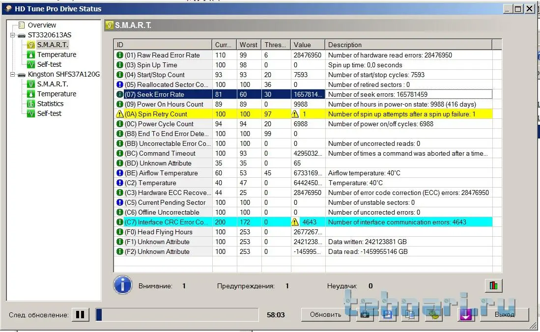

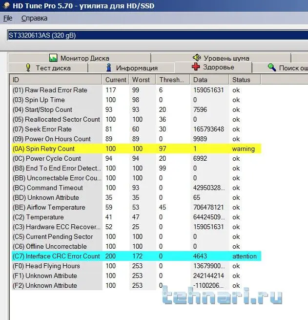

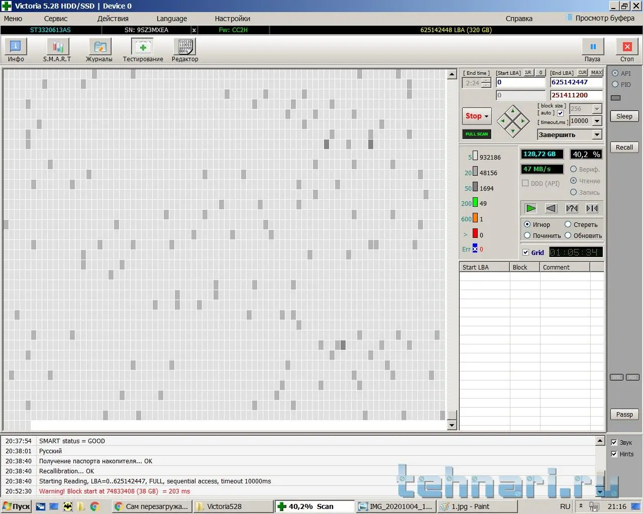

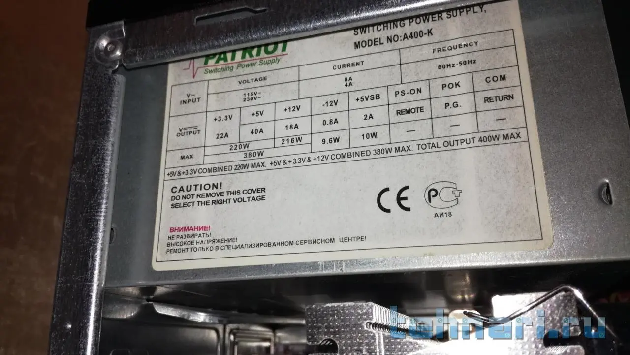

По сегейту, заменить шлейф (199 атрибут), мультиметром замерить линии питания +5, +3,3, +12 вольт, написать в тему до сотых долей. По атрибуту 10 проблема либо с двигателем диска, либо с питанием. Смарт второго диска тоже нужно показать. Можно на время проверки отключить сегейт и погонять ПК только с системным диском. Название блока питания и его мощность и возраст указать. На материнской плате внимательно осмотреть все конденсаторы, если есть дутые/потёкшие, их нужно заменить аналогами.
Ведется тест.
Мультимета у меня нет.
БП с 2010-2013 где-то. не вспомню.
На мат плате вздувшихся конденс нет.

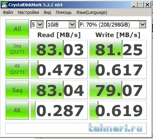

Ведется такой тест.
    92.7 KB · Просмотры: 34
Ведется такой тест.
такие тесты проводят исключительно с загрузочного носителя, в системе проводить этот тест бессмысленно.

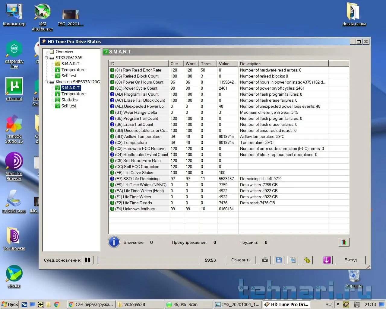

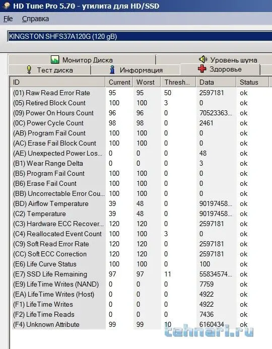

Нужно купить, или взять у кого-нибудь на время. Замеры нужно проводить как загруженной системе, так и в простое. По смарту кингстона - проблемы с питанием.
    53.1 KB · Просмотры: 36
    51.8 KB · Просмотры: 32
У сегейта тоже проблемы с питанием.
может нагрузить систему чем-нибудь для проверки?
Мультиметром нужно проверять напряжения, к сожалению пульсации бп он не показывает. БП уже в возрасте, возможны как просадки по напряжениям, так и пульсации.
