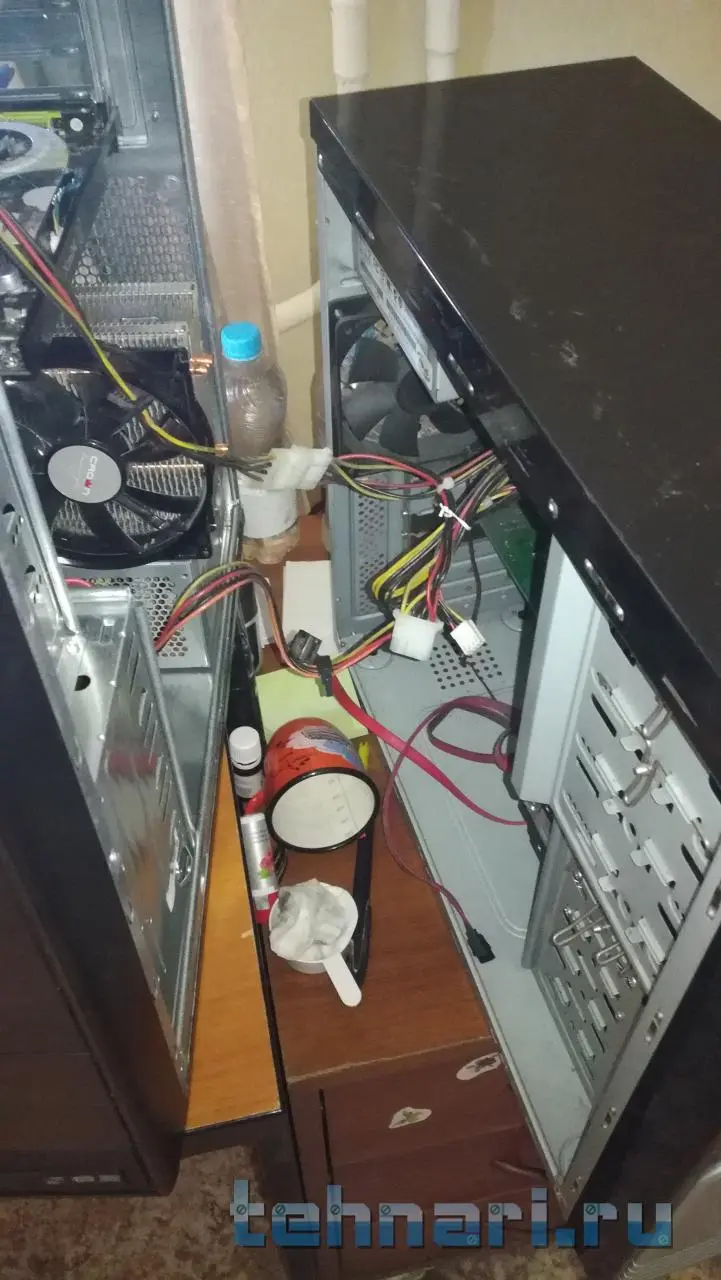

Запитал оба диска от другого системника.
Тоже в перезагрузку улетает. (но скрипа не слышал).
Хотел переставить бп от другого но на другом почему-то (!)
не было кнопки питания БП.

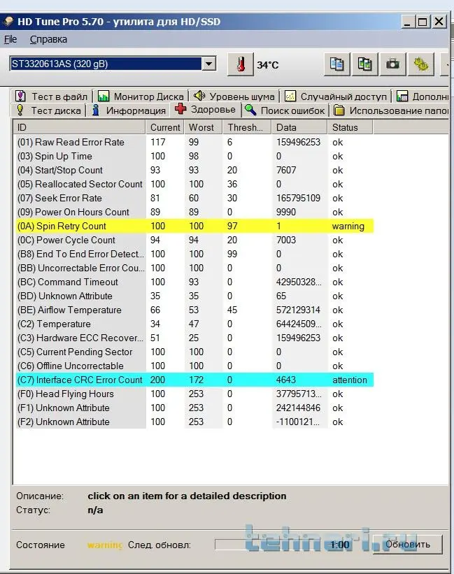

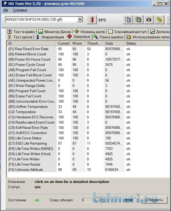

смарт при запитке от другого системника.
    60.5 KB · Просмотры: 35
Смарт не изменится. Его можно сбросить только специальными программами на стенде типа РС-3000. А так лишь наблюдать динамику при достаточно долгом и интенсивном использовании.
Что имеется ввиду под "кнопкой питания"? Если переключатель на заднице - он не обязателен и во многих моделях отсутствует.
Вентилятор на задней стенке меньше по размерам, значит для той же производительности должен иметь бОльшие обороты и больше шуметь. Другой разницы нет.
Просто на корпусе кнопка отключения не работает. Т.е. случись какая ситуация - я комп просто не выключу.
