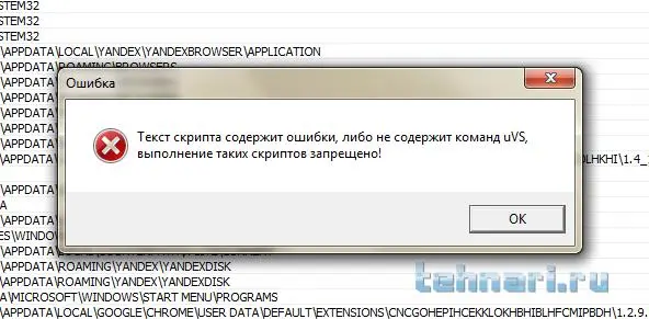

Делаю как написано в посте №2 етой статьи технари.ру/f270/t234733/
Когда хочу выполнить скрипт пишет об ошибке. Скриншот в файле.
Лог скрипта тоже в файле.
В чем может быть проблема?

для начала надо сделать образ автозапуска
http://www.tehnari.ru/f150/t81269/
а затем уже будет скрипт для вас.
выполняем скрипт в uVS
- скопировать содержимое кода в буфер обмена;
- стартуем uVS(start.exe), далее выбираем: текущий пользователь, меню - скрипты - выполнить скрипт из буфера обмена;
- закрываем все браузеры перед выполнением скрипта;
при деинсталляции программ - соглашаемся на деинсталляцию_удаление подтверждаем "да"

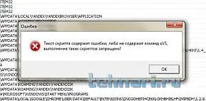

Пробую выполнить скрипт в uVS, но дальше выдает то же сообщение об ошибке

лог Malwarebytes
Вот результат проверки
2.удалите все найденное в малваребайт
перегрузите систему
далее,
3.сделайте проверку в АдвКлинере
http://www.tehnari.ru/f150/t87975/
4.в АдвКлинере, после завершения проверки,
в секции Папки снимите галки с записей mail.ru, yandex (если есть такие)
остальное удалите по кнопке Очистить
далее,
5.сделайте проверку в FRST
http://www.tehnari.ru/f150/t245622/
6. Скопируйте приведенный ниже текст в Блокнот и сохраните файл как fixlist.txt в ту же папку откуда была запущена утилита Farbar Recovery Scan Tool:
Запустите FRST и нажмите один раз на кнопку Fix и подождите. Программа создаст лог-файл (Fixlog.txt). Пожалуйста, прикрепите его в следующем сообщении!
