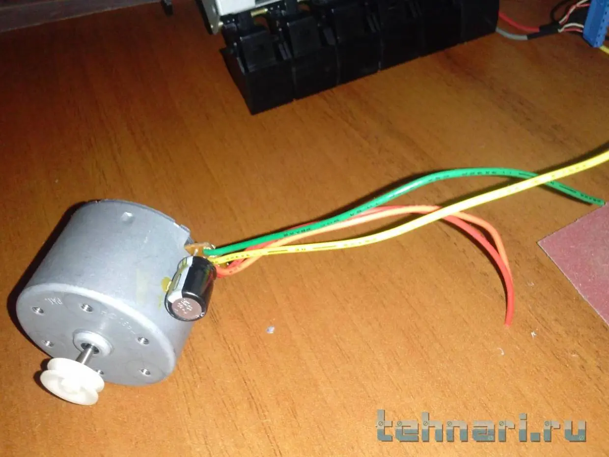

Вот пораздумав понял, что мне нужна миниатурная дрель для сверления плат, и вспомнил что уважаемый ВНЗ как то раз мне скидывал свою тему где он создавал дрель на подобии. Решил сделать тоже самое, ибо сейчас цены на все кусаются, та и своими руками охота что либо сделать.

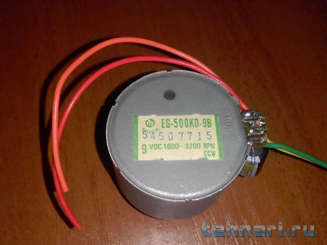

Решил вот посоветоваться. Имеется старый моторчик со старого магнитофона, вот его фотки.
меня интересует практическая сторона вопроса. как я понял зеленый и желтый вроде как провода питания, к ним подпаян еще конденстаор на 10мкФ, 16вольт(как определить провода питания?). цанговый зажим я куплю. и вот интересует как определить сколько вольт надо подавать на него?
На крышке выбито. АВ- регулятор оборотов, +- питание.
подпаян еще конденстаор на 10мкФ, 16вольт. сколько вольт надо подавать на него?
Ну видимо меньше подавать чем 16 вольт.
Написано же на крышке где + где - :)
Питаются эти движочки 9-12В, можно и больше мощность конечно вырастет, но и выгорят щётки у него также быстро.
Так на наклейке же написано: 9VDC :)
Да, ещё: мотор, судя по всему, двухскоростной (1600 или 3200 об/мин), режим выбирается оставшимися проводами A и B.
