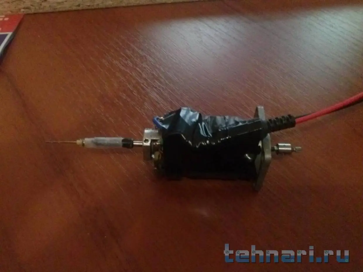

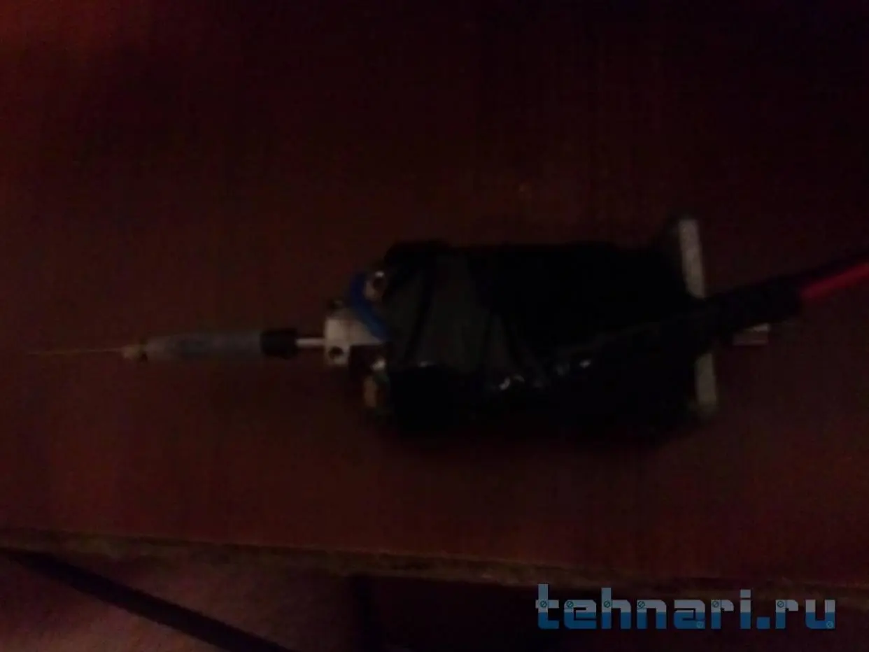

Всем привет. Вот я типо и закончил самодельную миниатюрную дрель. Купил движок на 5,400 оборотов, блок питания на 24 вольта, и собственно сверло.
Сверло закреплял частью от циркуля, в которой закреплялся стержень))
Вот фотки...
Вот только есть проблема, когда включаю в сеть он начинает крутится сразу на максимуму и начинает прыгать по плате, это надо придумать какойто удобный регулятор скорости чтобы прямо в руке можно было регулировать, ну или как-то поставить кнопку включения, а то каждый раз включать в сеть неудобно)))
посоветуйте что-то с регулятором скорости и кнопкой пожалуйста...
Плохая (что, впрочем, отлично видно и на фото) центровка сверла. В том магазине, где моторчик брали, цанговых патронов для него не было, случайно? Лучше потратиться на него. Да и их желательно на месте отбирать - тоже иногда бьют.

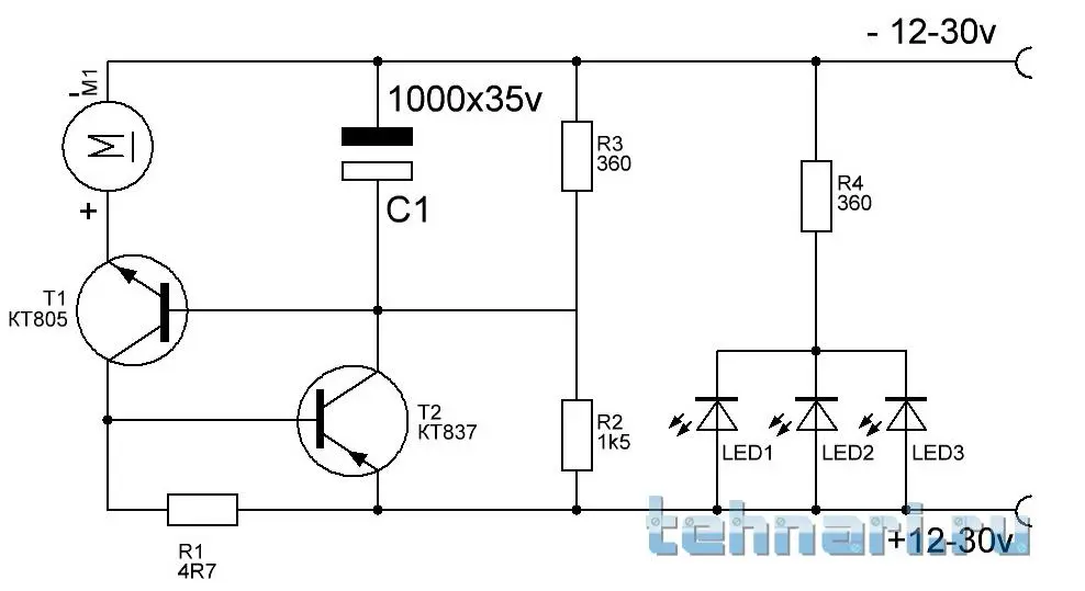

Схем регуляторов скорости настолько много, что даже ссылки на них уже приводить неприлично :)
По собственным наблюдениям мало от них толку на маломощных двигателях: такие только вхолостую умеют медленно крутиться, под нагрузкой не хватает сил с места тронуться (даже при использовании всяких сложных схем с обратной связью), а когда "срываются", то сразу хорошо набирают обороты.
А вот разместить саму "крутилку" (или кнопку) так, чтобы было удобно пользоваться - это задача не из простых.
Я делал кнопку под указательный палец.
Кто-то, используя осевой люфт шпинделя своего двигателя, разместил микрик над тыльным торцом вала - дрелька включается, как только надавишь сверлом на плату (но, IMHO, минус здесь в том, что ещё до начала вращения сверло уже основательно прижато, а то и вдавлено в материал).
Вам, для разнообразия, могу предложить ножную педаль или кнопку :)
Вот схемка. Без нагрузки обороты минимальные, под нагрузкой моментально разгоняется. Только под конкретный двигатель нужно подобрать резисторы R1 для максимальных оборотов и R3 для минимальных. С1 определяет задержку срабатывания при увеличении/уменьшении нагрузки. На мой взгляд 1000мкФ многовато, на моей сверлилке стоит 470мкФ. Светодиоды и R4 можно не ставить, это просто подсветка. Очень удобно, не нужно никаких кнопок/педалек и крутилок. Ну, и, конечно, центровка сверла!
