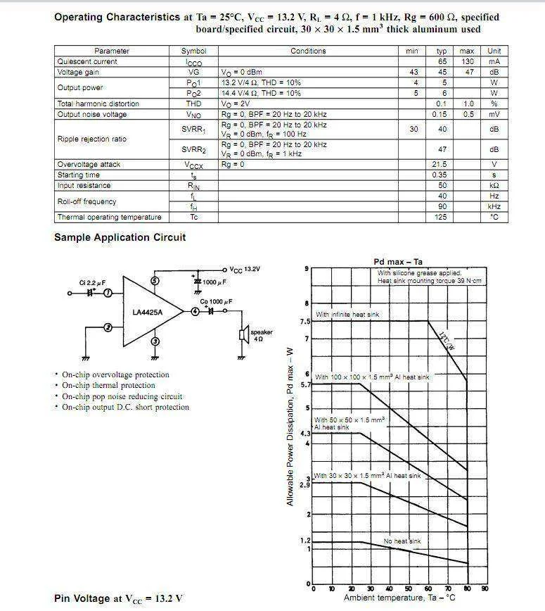

поищи микросхему LA4425A на ней очень просто сделать усилитель(я сам часто её использую при ремонтах магнитолл или активных колонок)
работает она от 5в до 18в и включение очень простое-один конденсатор на входе и один на выходе,а третий в блоке питания и всё:tehnari_ru_889:
    88.7 KB · Просмотры: 563
