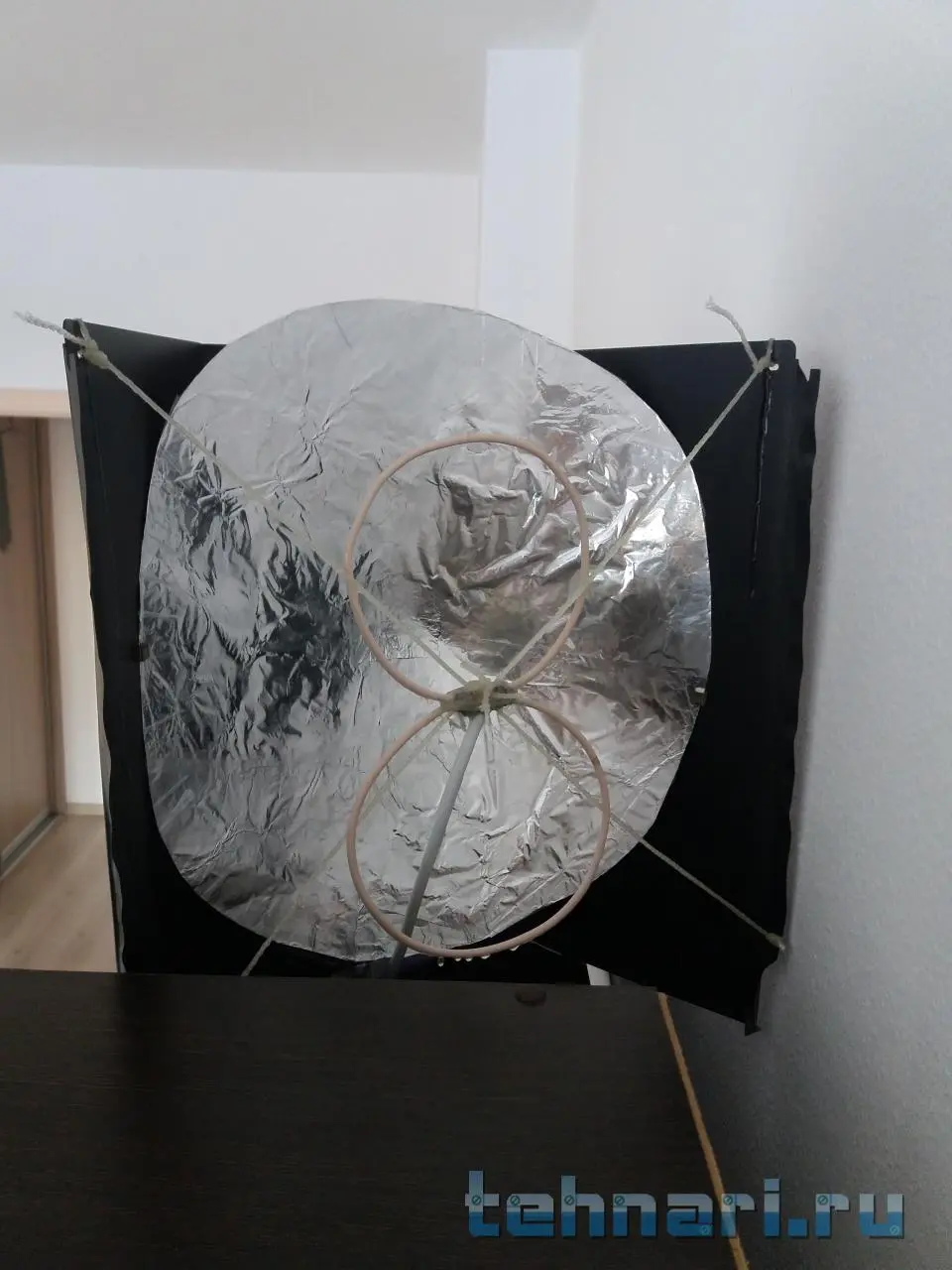

Всем добрый день!
Решил тут для экономии отключить кабельное ТВ и сделать самодельную комнатную антенну
Перепробовав несколько вариантов (особенности дома оказались таковы, что сигнал с телевышек расположенных со стороны входной двери не проходил, а источник сигнала со стороны окна был расположен в соседнем городе и вещание шло на других частотах) остановился на следующем - на каждый из мультиплексов (частот) идёт один круг заранее рассчитанного диаметра

Если приём сигнала неуверенный или ловит не все каналы, то необходимо изготовить отражатель, я делал так:
1) Взял металлическую крышку от кастрюли, с использованием которой в качестве отражателя наблюдается уверенный приём сигнала
2) Разрезал лист формата A4 посередине вдоль длинного края до центра, положил его на внутреннюю сторону крышки, сделал по форме крышки бумагу внахлёст и закрепил скотчем
Затем разрезал этот лист посередине вдоль длинного края до центра в той части, которая ещё не была разрезана, также положил его на внутреннюю сторону крышки, сделал по форме крышки бумагу внахлёст и закрепил скотчем
3) Оклеил бумагой A4 вокруг этот лист бумаги (чтобы увеличить размер) с помощью скотча
4) Вырезал круг
5) Вырезал куски алюминиевой фольги для приклеивания к получившейся ранее бумажной заготовке
6) покрыл эпоксидной смолой бумажную заготовку и до сразу приклеил сверху куски алюминиевой фольги
Далее нужно закрепить антенну и отражатель, я использовал часть декоративного короба от кухонной вытяжки:
1) Привязал антенну к коробу армированной верёвкой
2) Убедившись в работоспособности антенны, пропитал эпоксидной смолой верёвку
3) Закрепил отражатель на коробе двумя магнитиками

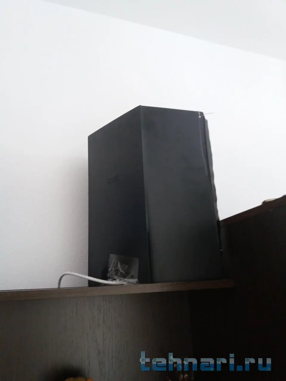

Через некоторое время соседи попросили меня сделать аналогичную антенну, но по-возможности меньших габаритов. Отличия в изготовлении были следующие:
1) При изготовлении антенны в п. 11 использовал вместо эпоксидной смолы суперклей и соду (рецепт в интернете)
2) При изготовлении отражателя пропустил пункты 3 и 4, а вместо эпоксидной смолы использовал скотч
3) Антенну и отражатель закрепил на коробке от посылки с Tmall с помощью скотча
Эту антенну проверил у себя, а соседи пока в отъезде, позже дополню
Обе антенны принимают сигнал на расстоянии около 20 км от источника при отсутствии застройки на пути сигнала
Без отражателя принимают 10 телеканалов, с отражателем - 20 телеканалов и 3 радиостанции

На 20 км бабочка ? Комнатная? В арматурной оплётке перекрытий? Сомнительно, даже с "отражателем". Видимо, у них там телецентр даёт пару сотен киловатт.

Я бы конечно ещё бы снял изоляцию со всего провода, на ДМВ диапазоне она может снижать усиление
На счёт изоляции ничего не скажу, т.к. хотел оставить медь защищённой от влаги и воздуха, но если поместить ладонь перед антенной, то 10 каналов и 3 радиостанции перестают стабильно работать
