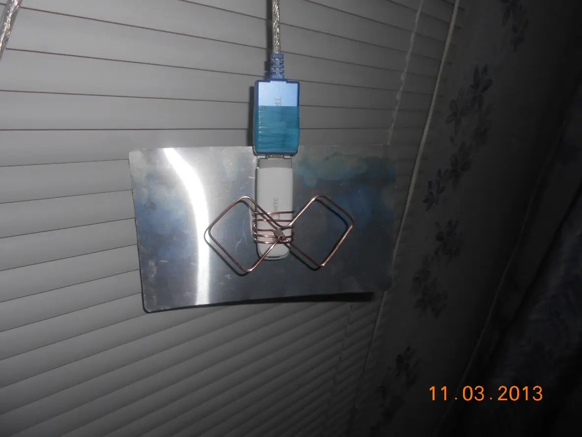

Дело в том, что некогда любимая мною антенна Харченко, которая служила верой и правдой достаточно долгое время, при переезде в другую местность напрочь отказалась работать. Модем не находил сеть, даже в режиме "EGDE". Чтож, пришлось модернизировать ранее используемую антенну и вот, что было сделано.

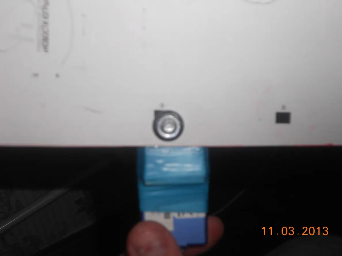

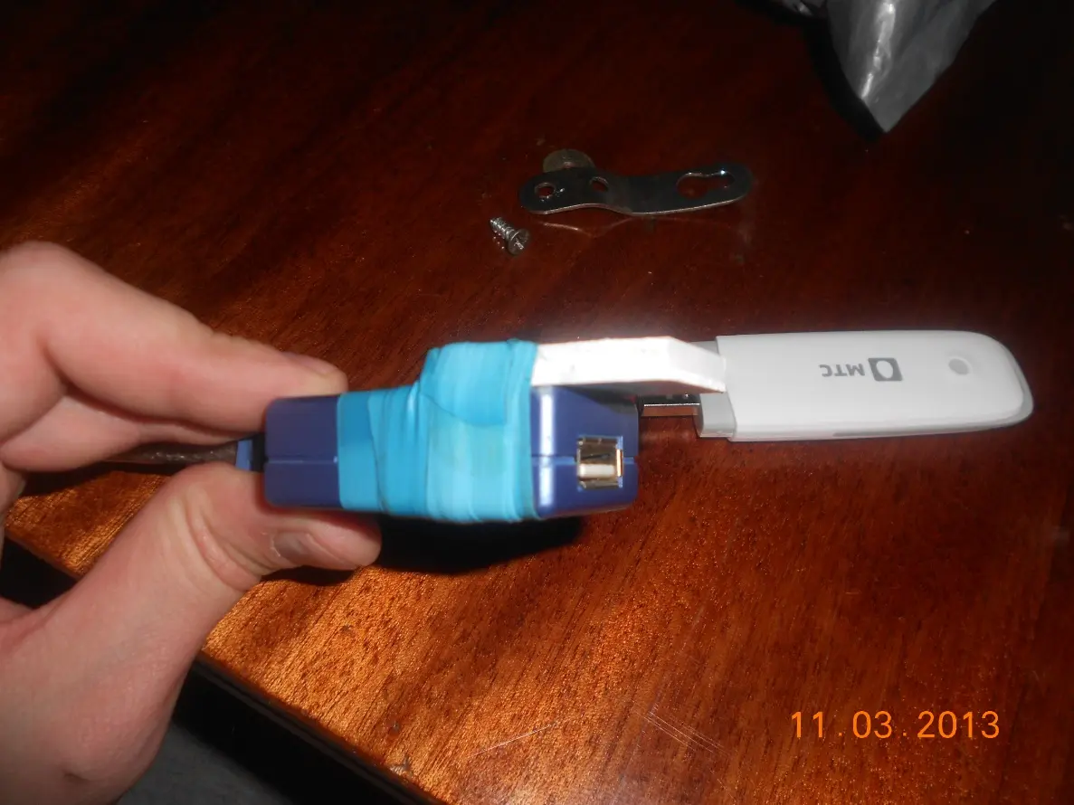

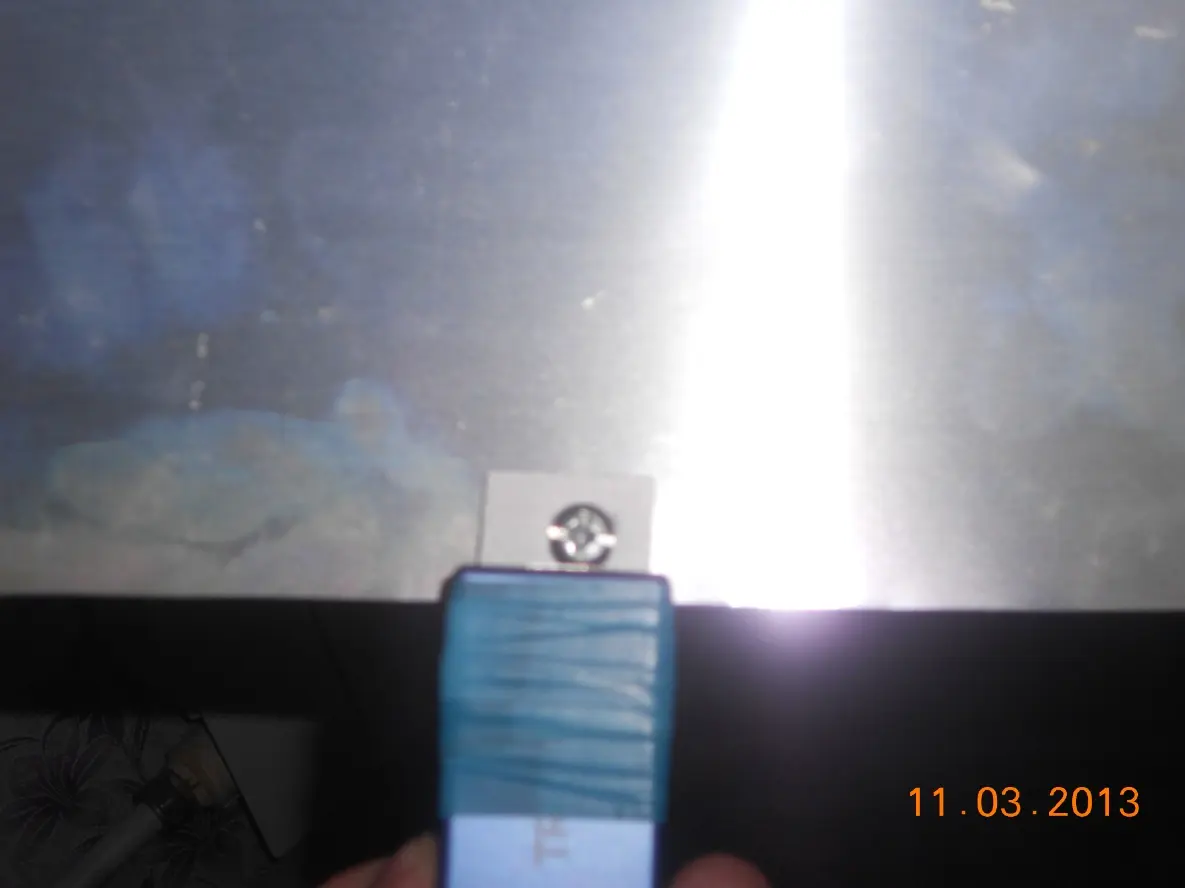

На заранее приобретенный usb-удлиннитель (5м./с усилителем) я закрепил на изоленту отрезок пластика, толщиной 5мм. (также можно использовать фанеру).

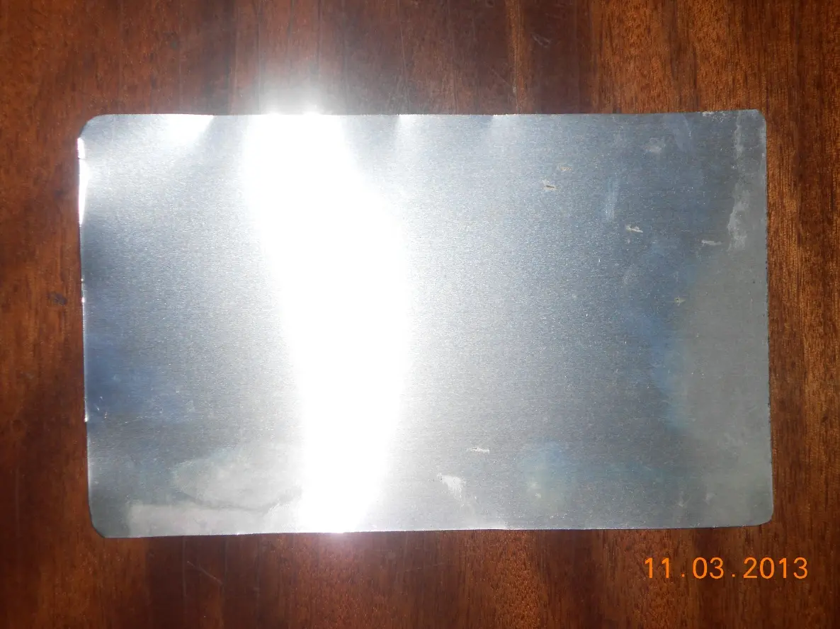

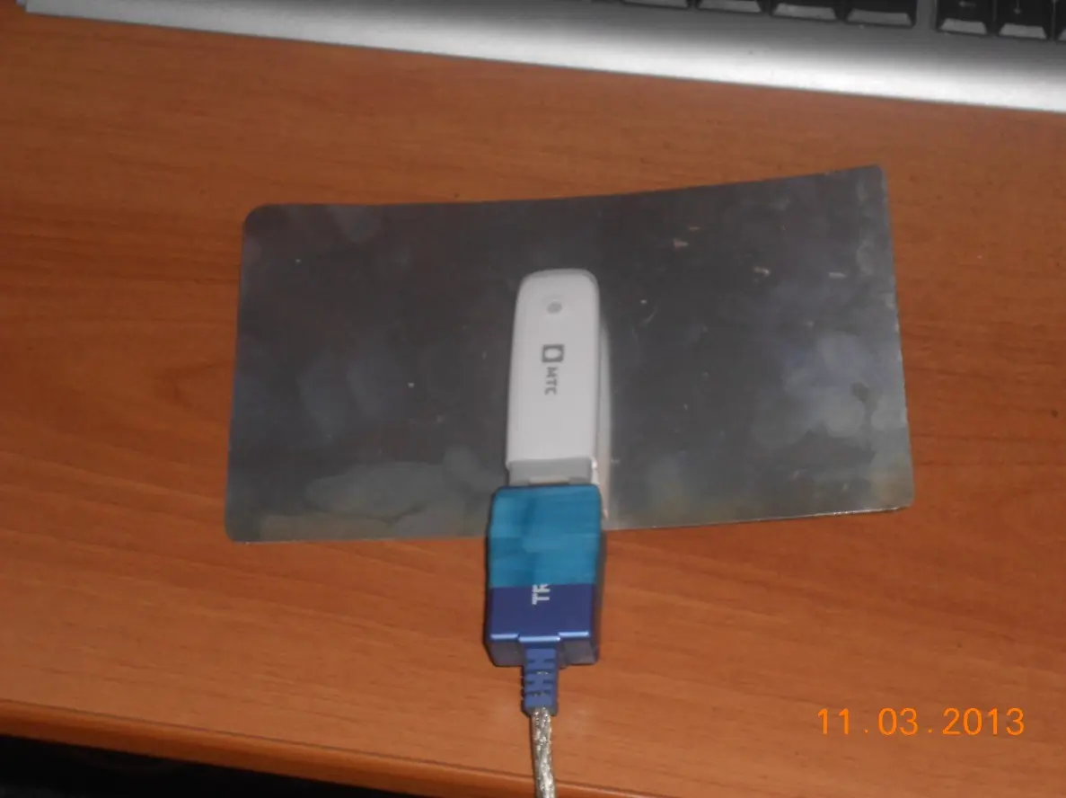

Из аллюминиевого листа вырезал пластину рефлектора - 12х20см. (которая осталась у меня еще с типографии, можно также использовать материал из пивной банки)
и содединил пластину рефлектора с удлинителем.

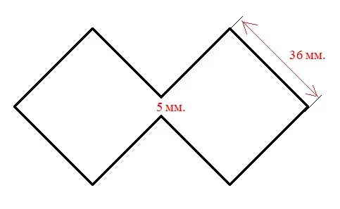

Далее сделал "медную сердцевину" по аналогии антенны Харченко.
Для этого использовал покупной медный кабель, с сечением 2,5мм., оставшийся запас длины медного провода послужил креплением на модем, который расположился в районе антенны самого модема, каждый обмотал на 2.5 витка.

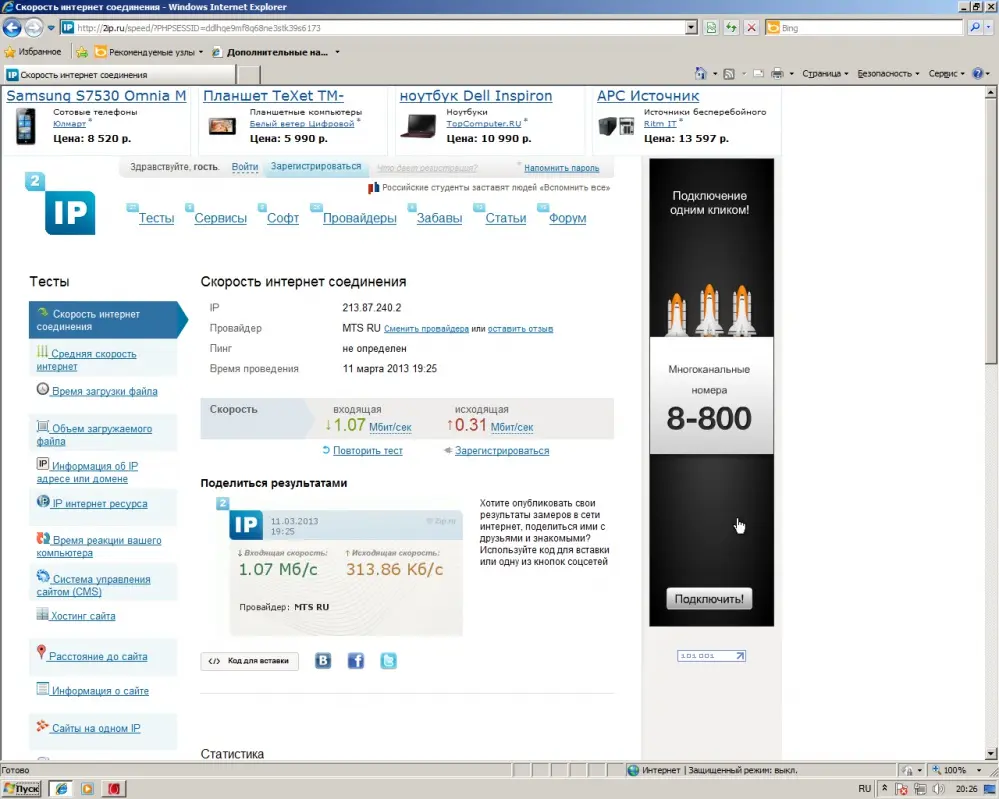

Результат сигнала и входящего трафика приятно удивили.
Стабильность сигнала, на мой взгляд, обеспечила более широкая площадь рефлектора (аллюминиевой пластины) и тесный контакт медной сердцевины с антенной модема. Кстати, сам модем "переехал" в антенну.

Антенна Харченко работает довольно неплохо, но опять же при условии прямой (или относительно прямой) видимости.
Еще наткнулся на информацию, что если добавть еще по одному ромбу по бокам, то эффект будет лучше - незнаю, не пробовал, но обязательно проверю и, как полагается, отпишусь.
