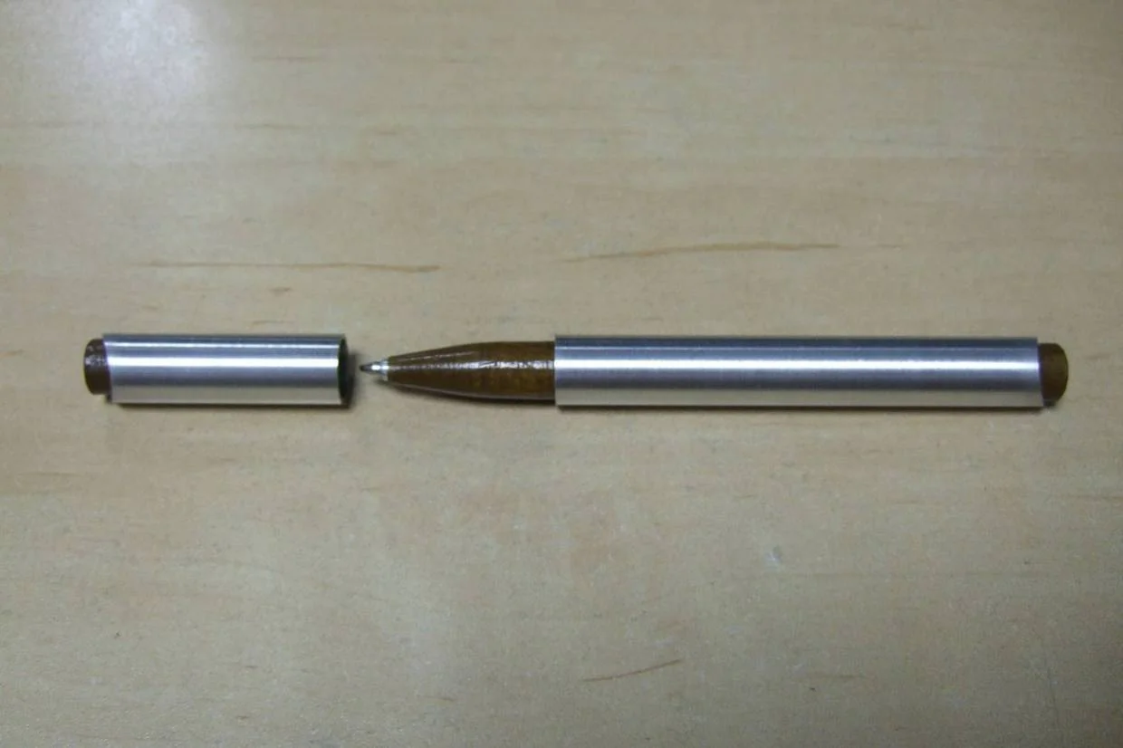

Понятно, что за неимением станков и опыта, я не смогу сделать ручку, полностью удовлетворяющую моим потребностям. Только попробовать-то стоит.
Концепция ручки: металл и дерево; шариковая; толстенькая.
Примерно прикинул, что все необходимое можно разом купить в хоз.магазине, порисовал эскизы, с примерными размерами:

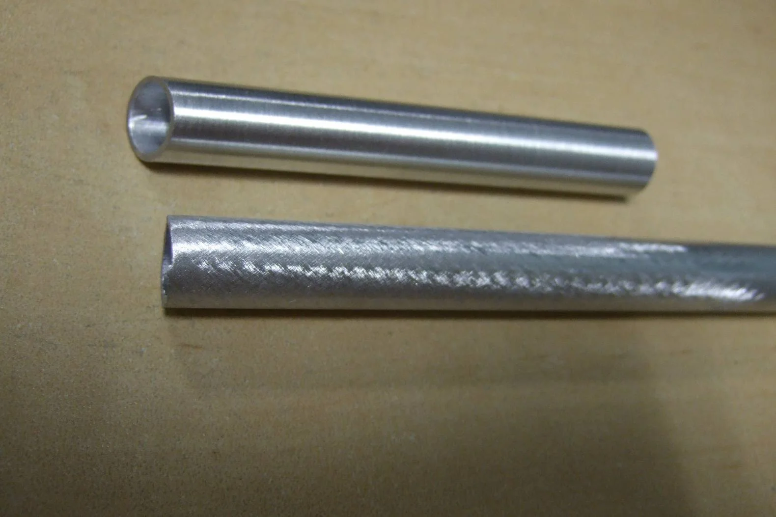

Далее, закупил алюминиевую трубку диаметром 12 мм, шкант мебельный, заклепки, стержень. Думал купить плашку и метчик, чтобы соединения были резьбовыми, только решил, что для первого эксперимента достаточно соединения деталей за счет сил трения и, кое-где, клея
Заведомо знал, что отпилить трубку перпендикулярно не получится, поэтому пилил под углом:

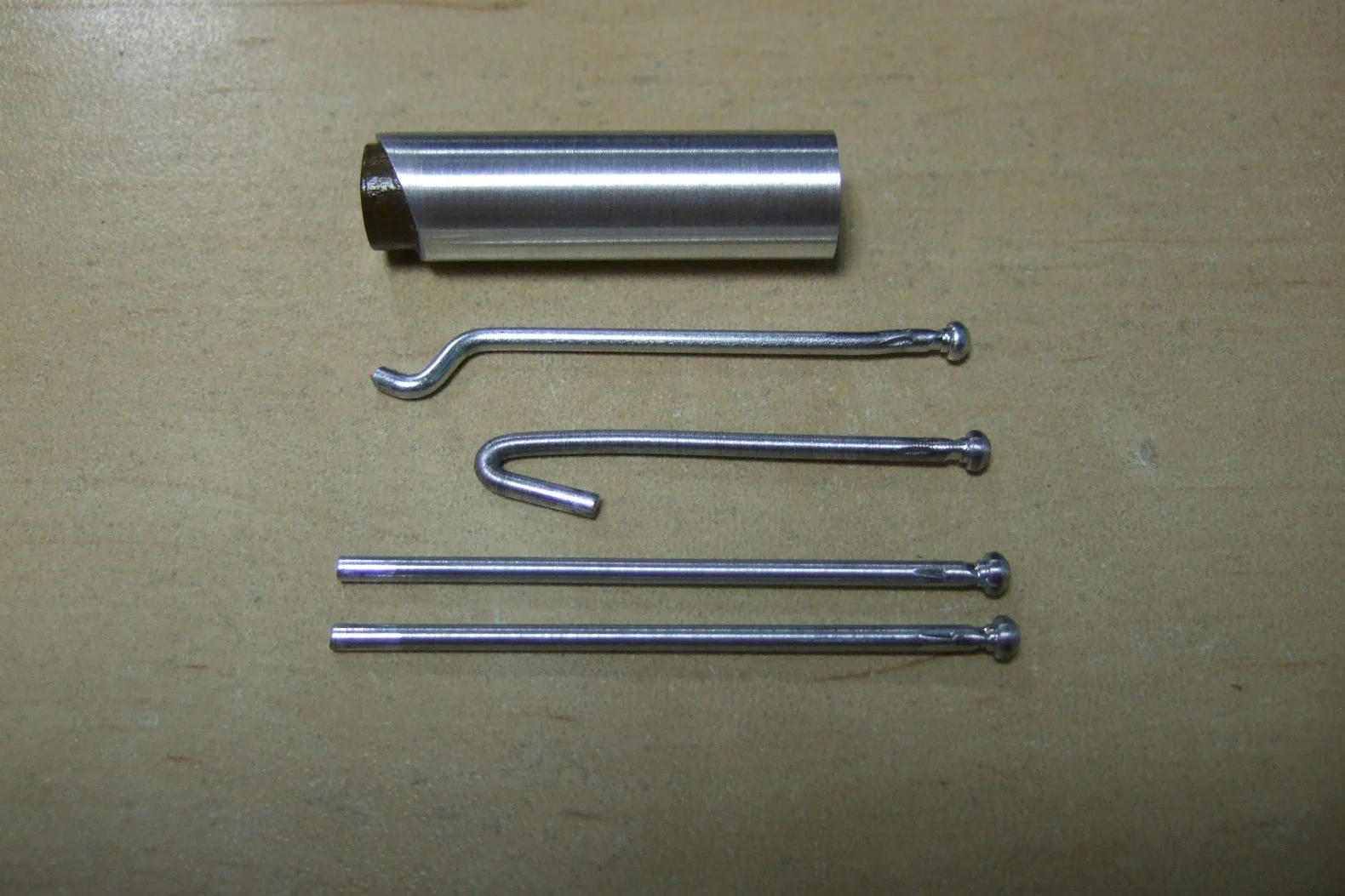

Назовем это дизайнерским изыском. Затем, из заклепки сделал втулку под стержень, дабы при письме стержень не разламывал острие деревянного наконечника ручки:
Шпилька от заклепки будет крепиться к колпачку и выполнять роль зажима ручки.
Далее, вручную просверлил шкант. Попортил 5-7 штук, а центровка все равно сбита. Решил, что без станка лучше не получится и продолжил работу с тем, что есть. Сточил лишнее:
Прорисовывающийся дизайн ручки был далек от эскизов и напоминал мне губную помаду. Рассмотрел два варианта «компоновки»:
Остановился на этом:
Финально отшлифовал деревянные части, предварительно отшлифовал алюминий:
Затем был «Большой Взрыв»:
Устранив его последствия, приступил покраске. Защитно-красящий состав цвета «Орех» остался с проекта усилителя. Пока положил три слоя:
Сегодня-завтра займусь алюминием. Планирую просверлить отверстие в колпачке для зажима (шпильки от заклепки) и отшлифовать корпуса крест накрест.
