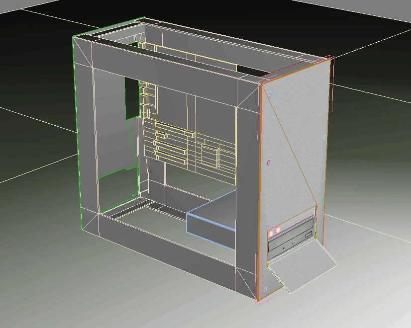

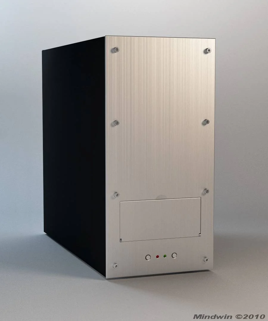

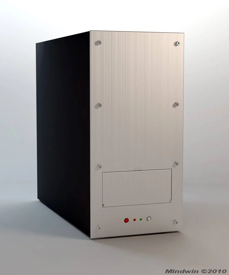

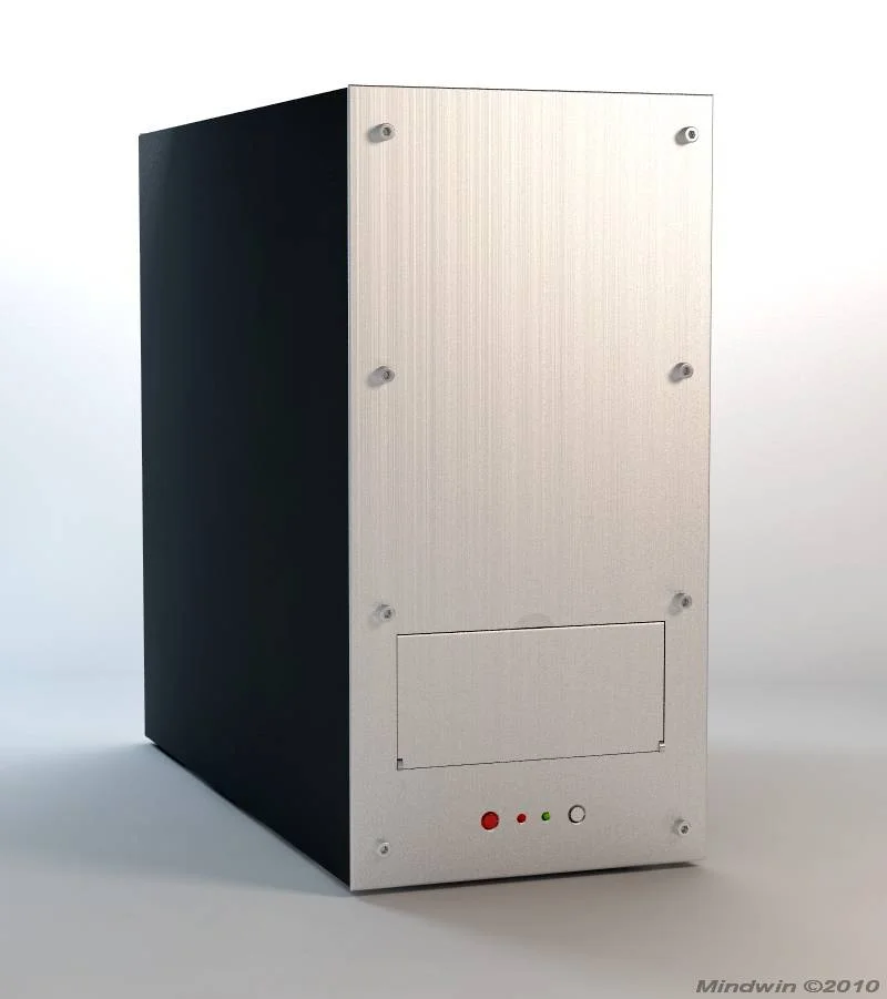

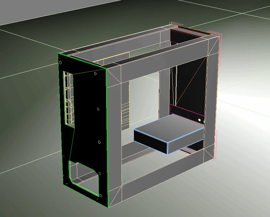

мне второй вариант больше нравится
Да, второй смотрится лучше.
Marsianin
В ФотоШопе пробовал?
В данной ситуации фотошоп не особенно много времени сэкономит, рендеринг порядка 5-7 минут.

Всем привет. По поводу поверхности, мне кажется, что глубина царапин не имеет большого значения. Тут всё зависит от того, в каком стиле выполнен дизайн — в одном случае глубокие лучше смотрятся, в другом — мелкие. Но в любом случае они должны быть ровными. Даже незначительное их искривление с некоторых ракурсов будет бросаться в глаза и портить впечатление. Думаю, что если шкурку надеть на брусок и водить им по металлу, пользуясь ровной доской как линейкой, то можно получить ровные полосы. Красить же не рекомендую — будет смотреться, как старый холодильник или распределительный щиток.
Прикольные кнопки порой можно купить на радиорынке, но те, что на втором рисунке вроде хорошо подходят.
По поводу крепления панелей между собой могу порекомендовать металлические бруски. Понадобится метчик для нарезки резьбы, но вид изнутри будет на порядок лучше, т.к. не будет гаек и уголков. Только, если бруски будут из алюминия, то резьбу стоит выбрать покрупнее, т.к. алюминий мягкий металл, и мелкую резьбу можно легко сорвать.

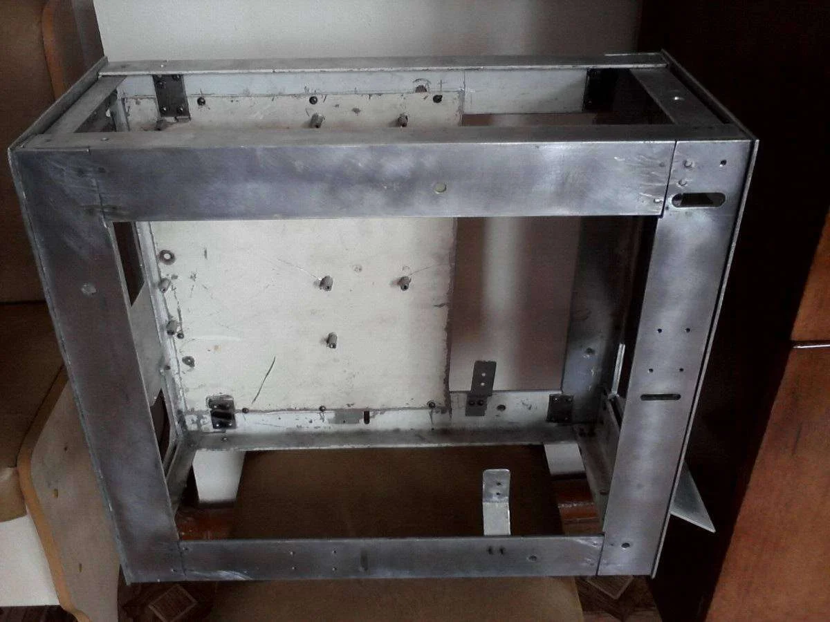

После долгого перерыва снова взялся за этот долгострой.
На фотке выглядит неказисто, но в реале намного красивей.
Перекинул железо со старого корпуса в новый, материнка села хорошо.
Просто шикарно сел на место БП, и почему до-сих пор их ставят сверху?
Только расстроил немножко своим коротким кабелем.
Появились вопросы по степени важности.
1. Кабель блока питания слишком короткий.
Придется удлинять.
2. Вырезать проемы для карт расширения.
3. Сделать репеж для HDD.
4. Сделать индикаторы питания, кнопки питания, reset.
Честно говоря в FSP просто издеваются, запаяли кабель длинной всего 33см.
А вот сам БП они делают на славу. Этот 350-ватник(FSP 350PNF) запросто потянул трехядерный Phenom II и видеокарту Radeon 5770, когда для нее рекомендуют БП мощностью от 450 ватт.

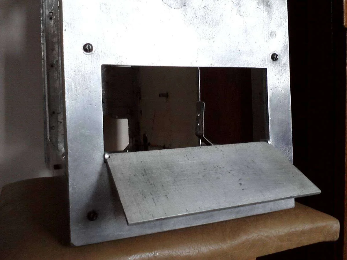

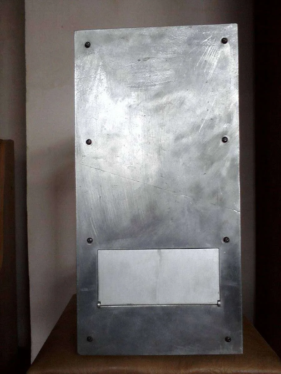

Итак, первый опыт покраски аэрозольным балончиком.
Краска Motip черная матовая.
Зачистка - грунтовка - покраска.
Накладывал 2-3 слоя.
Терпения уже не хватает, покрасил, хотя кое-где еще нужно сверлить и напильником поработать.
Если что, подкрашу. Не на выставку. :)
Передняя панель будет из лакированного зачищенного алюминия, проверил на тестовой поверхности, очень понравилось.
PS. Комментарии приветствуются.

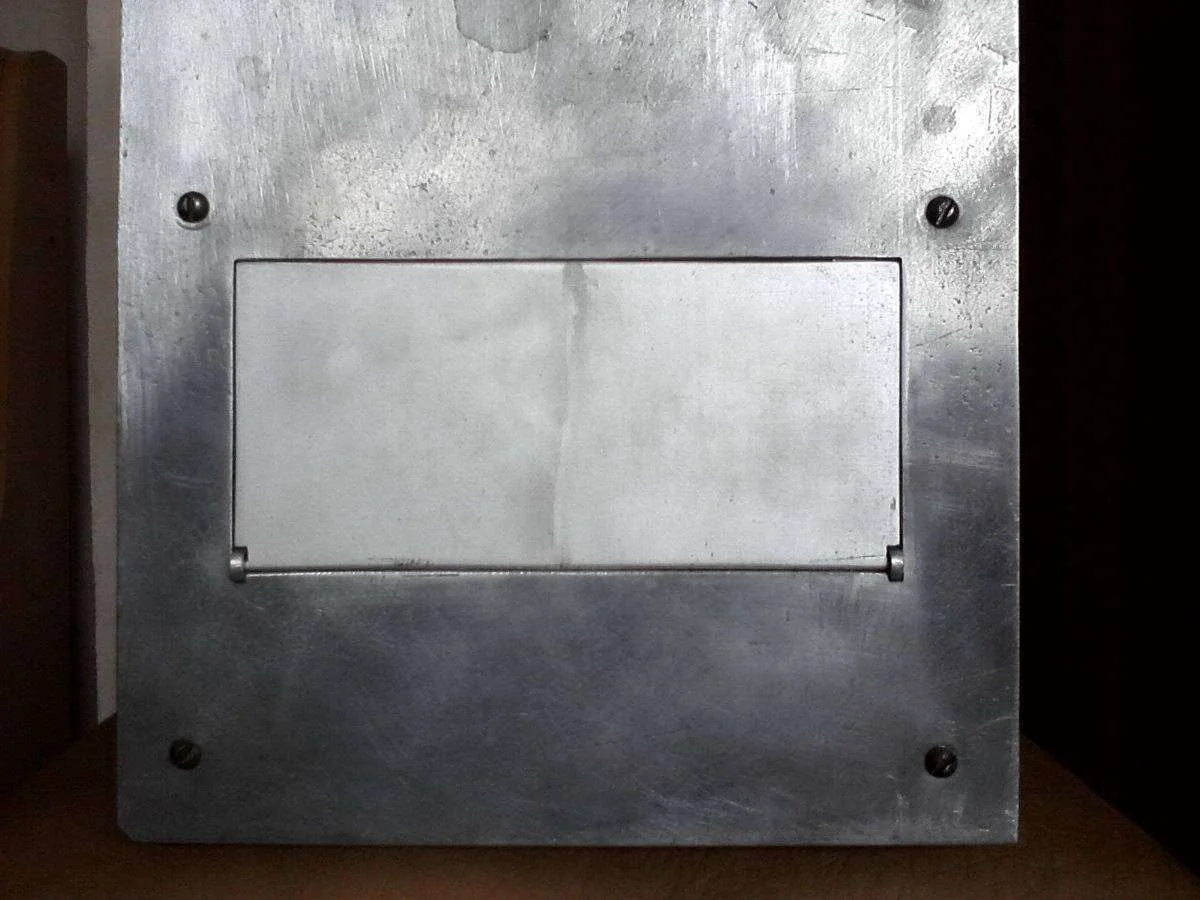

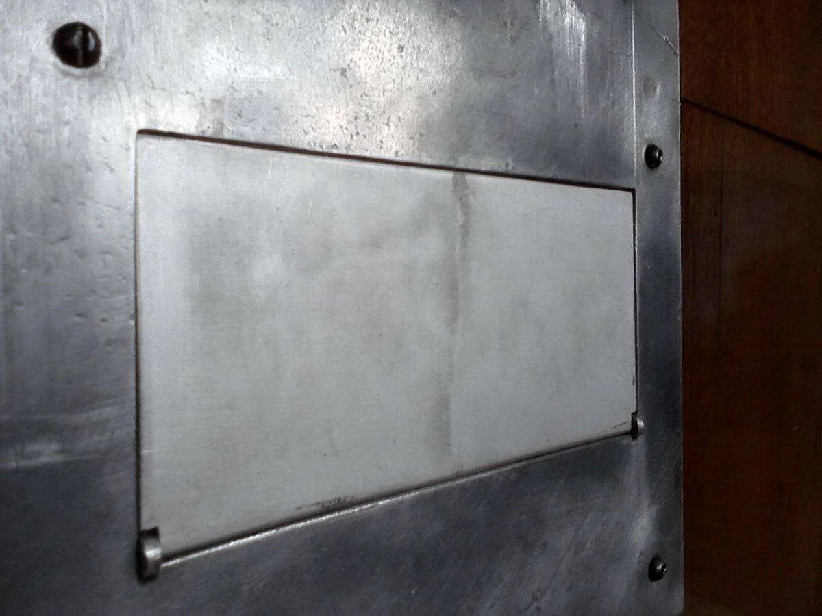

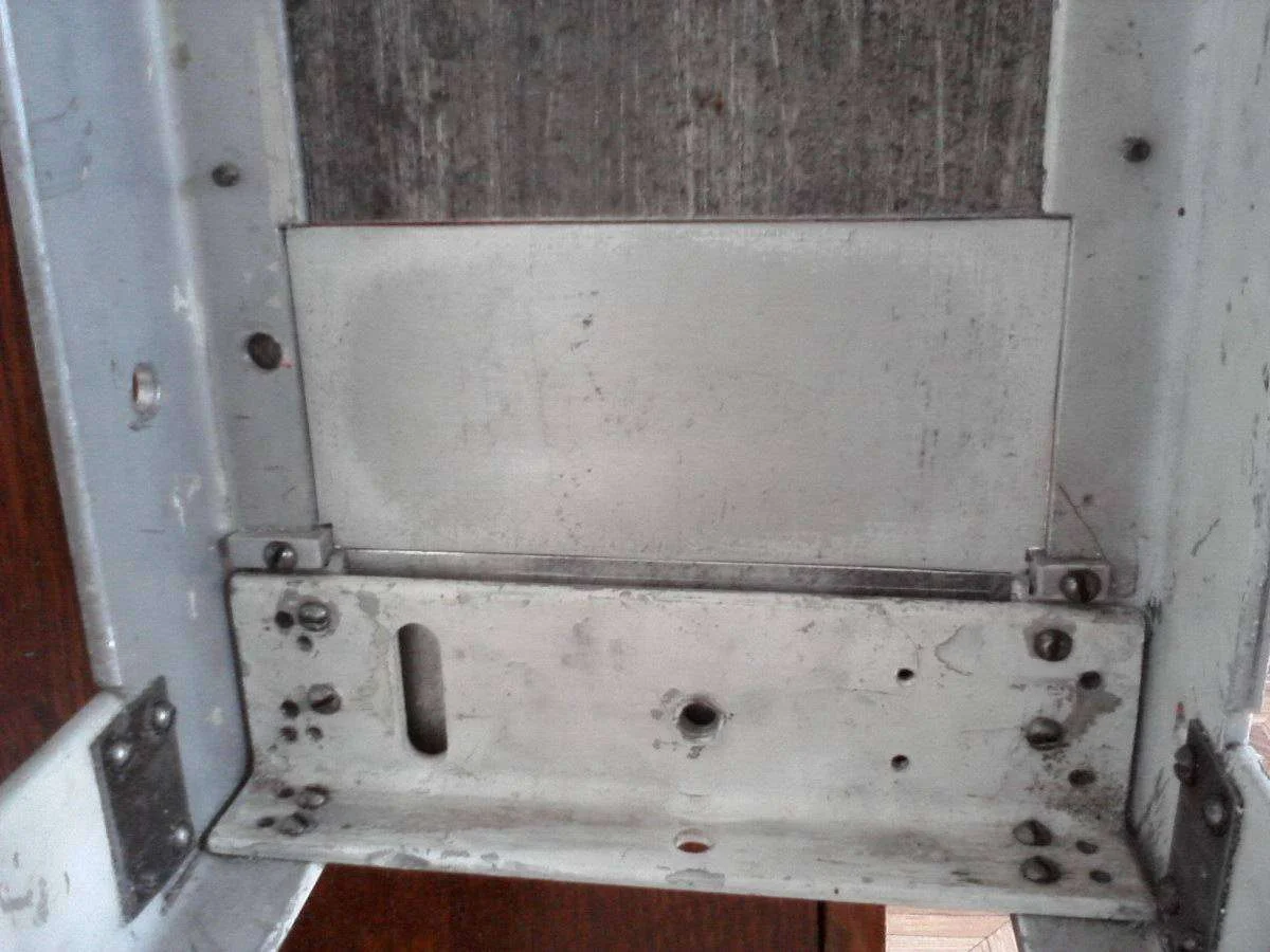

Парочка фоток с лакированной передней панелью.
Получилось довольно неказисто, в реале смотрится эффектней.
Есть конечно и минусы в качестве обработки, но в целом незначительны.
С болгаркой и напильником это лучшее что получилось сделать.
