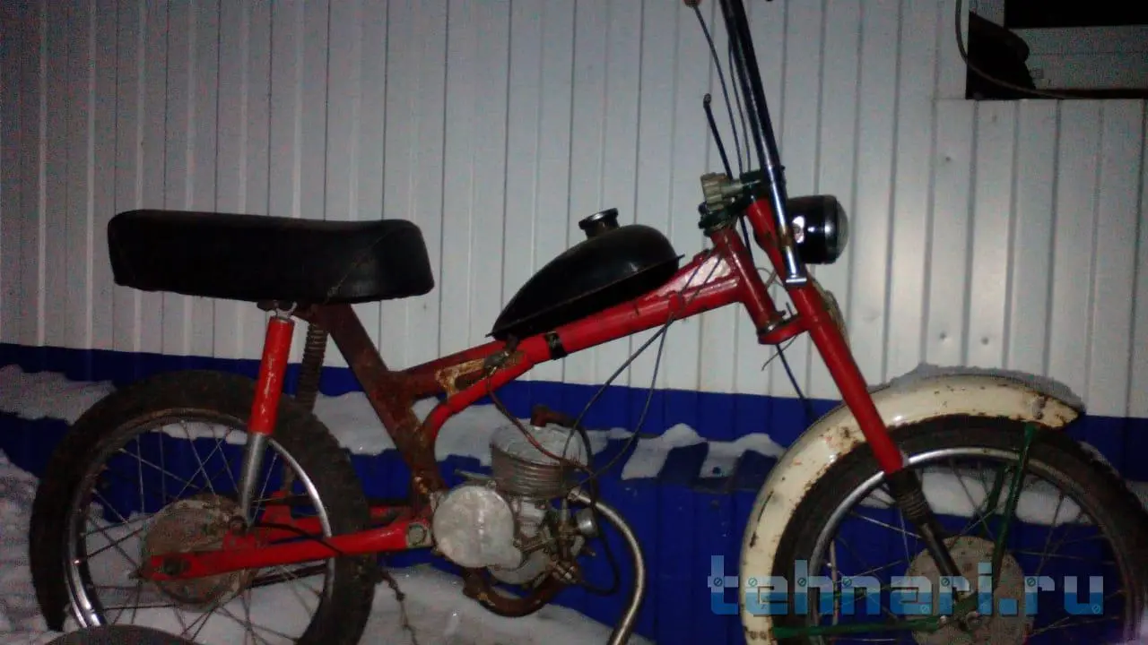

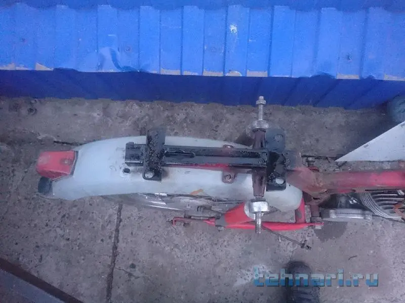

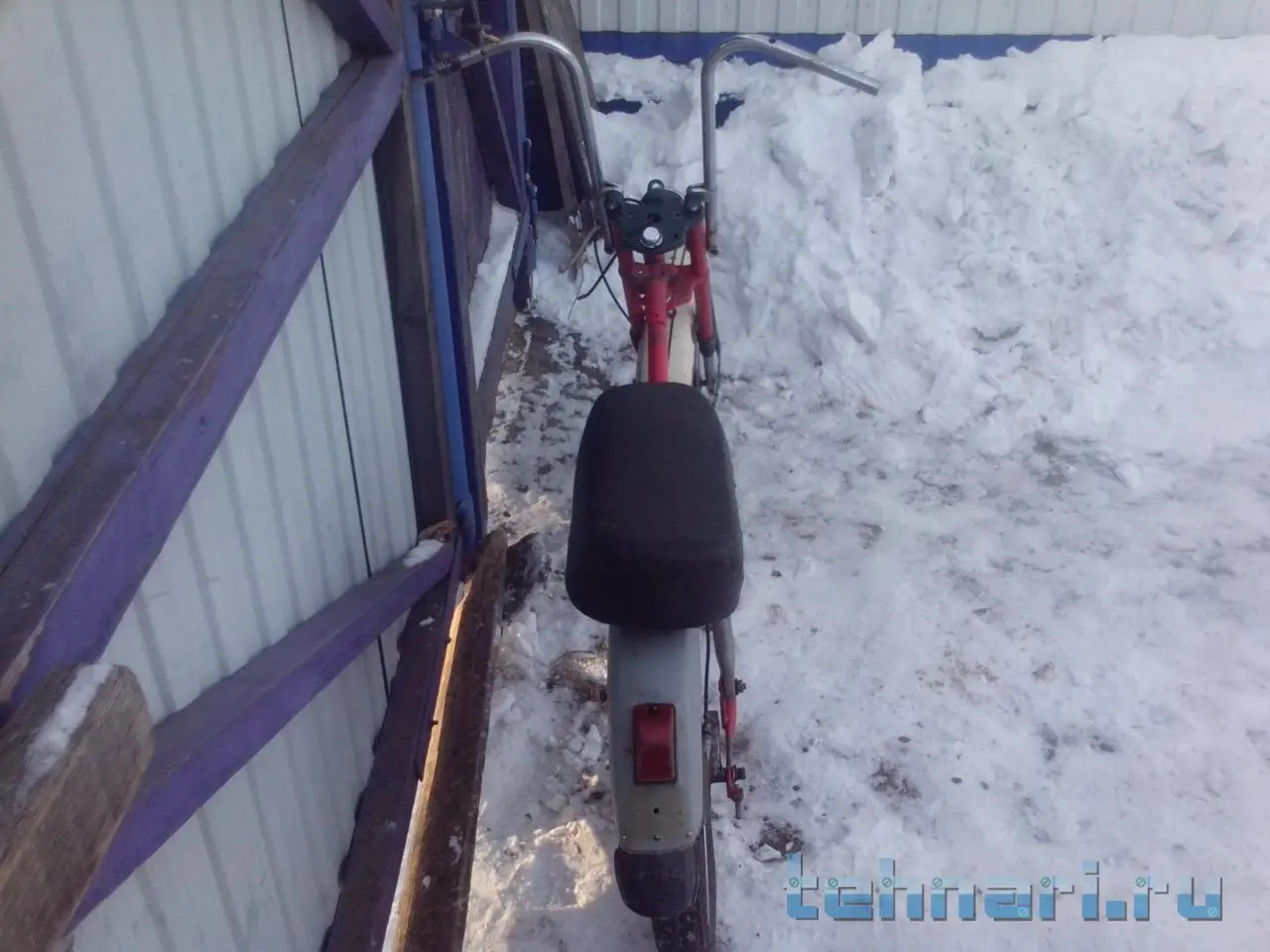

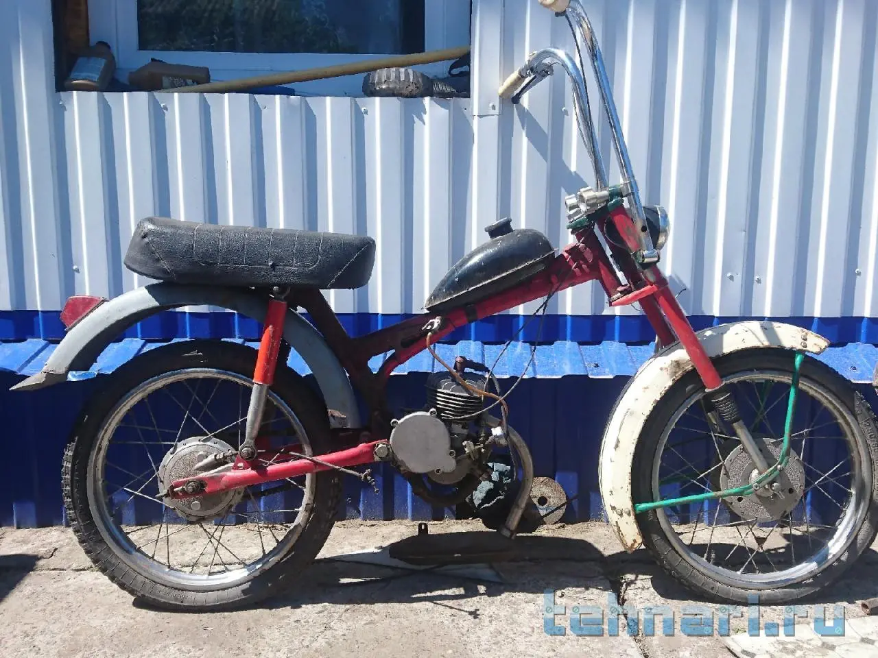

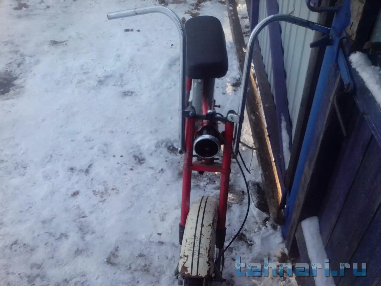

Накинул имеющиеся детали на раму.

В моём случае,получается сборная солянка. Колёса от Верховины,заднее крыло от Верховины 5,переднее от Риги 22. Руль от Мини Риги. Амортизатор от Риги 16. Вилка от Риги 13. Задняя часть рамы от Верховины 4,передняя от Риги 11. Сиденье от мелкосерийного мопеда "Пегас".

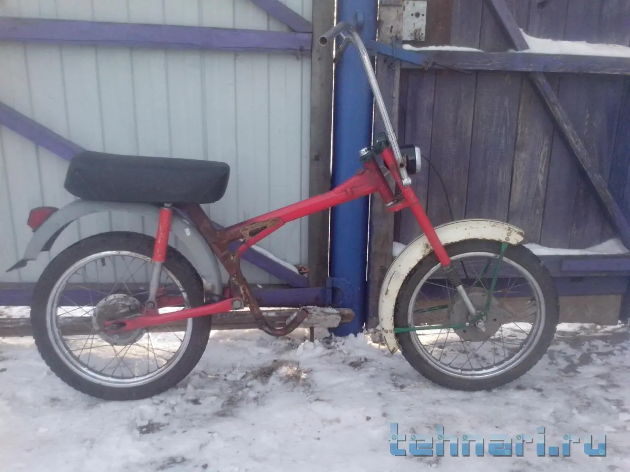

Зимнее фото и фотографии сделанные на днях. Хоть такой прогресс.
Прошлый год выдался весёлым и я провёл один месяц лета в дурдоме, потом был почти овощем и не занимался творчеством.
У меня нет сил что-то доделывать, но взялся из принципа. Бензобак пойдёт под замену, подыскиваю бак от Риги 7. Смотрю я на этот проект и думаю о создании более серьёзного мопеда для поездок за грибами. У нас рядом с дачей лес и я хочу этим воспользоваться. Продолжу свой второй самодельный мопед. Там будут учтены ошибки первого проекта и будут ещё меньше колёса. Представляете себе паренька ростом 190 см верхом на этом мопеде? А ведь, я прекрасно себя на нём чувствую. Спина прямо, руки прямо. Подставки для ног будут вынесены вперёд. Посадка для меня удобная.

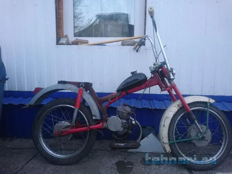

Отыскал в гараже заднее крыло.
    202 KB · Просмотры: 74
В общем конструкция смотрится вполне хорошо!

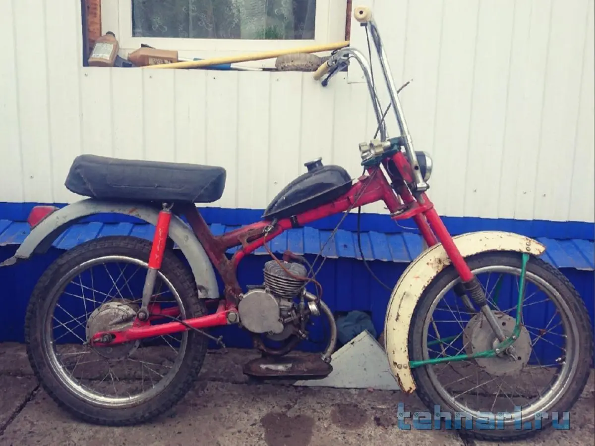

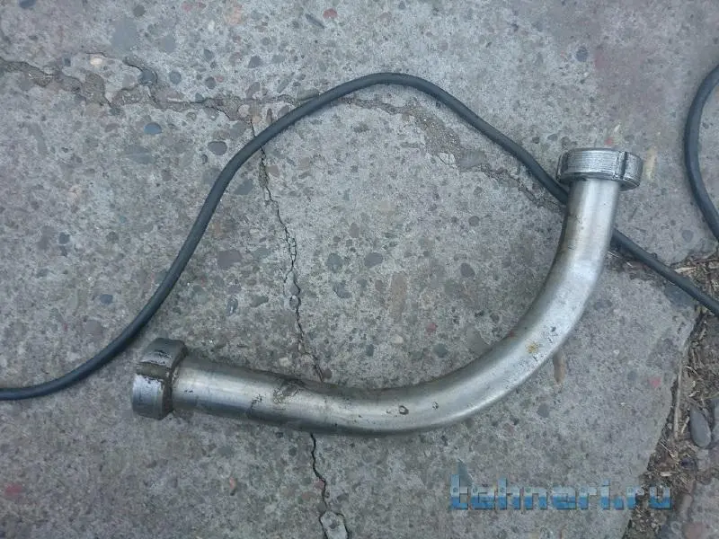

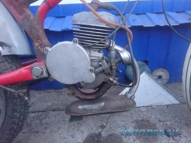

Укоротил колено глушителя, теперь глушитель дальше от земли. Да и глушитель заменил. Пошёл в гараж и случайно нашёл глушитель.

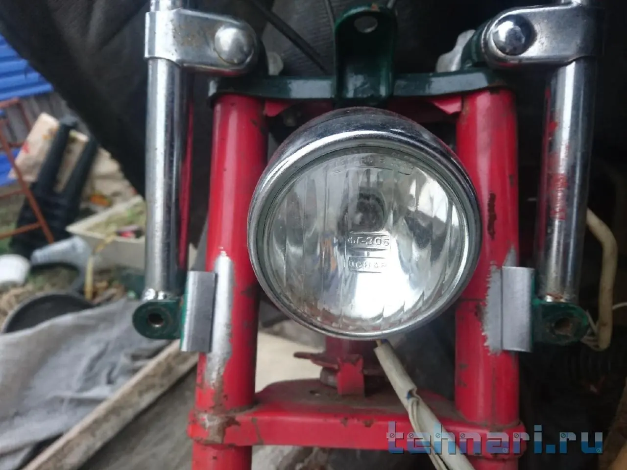

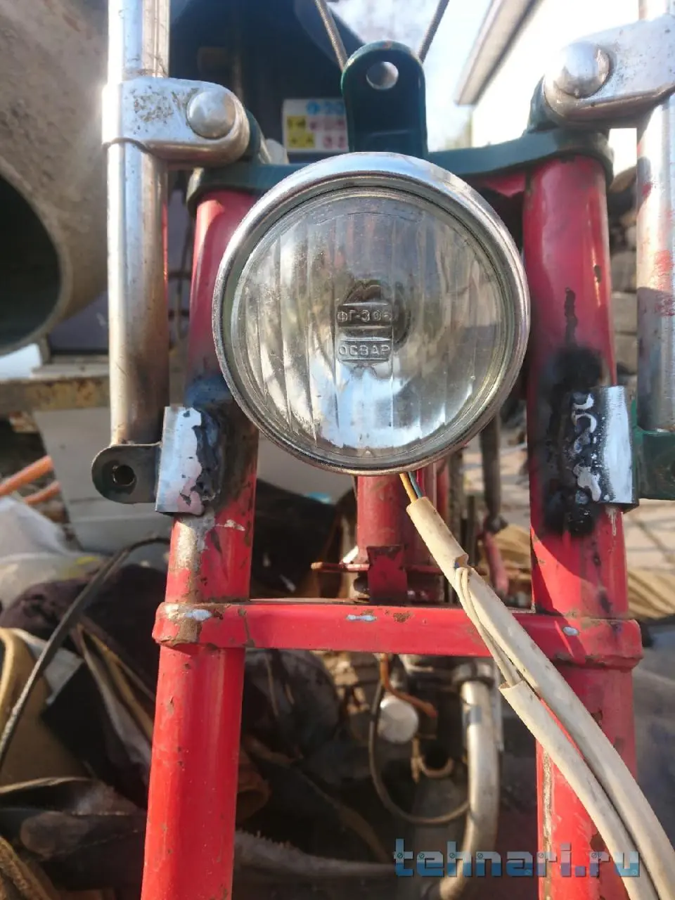

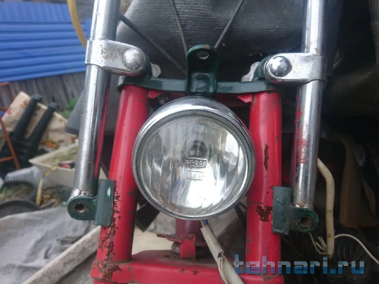

Этот глушитель достался мне бонусом, когда я покупал запчасти к Зифу. Приварил кронштейны сиденья и временно покрыл краской. Потом проварю их с обратной стороны. Приварилось хорошо, но на фото можно увидеть маленький прожог. Я поторопился и забыл уменьшить силу тока.

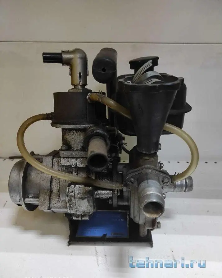

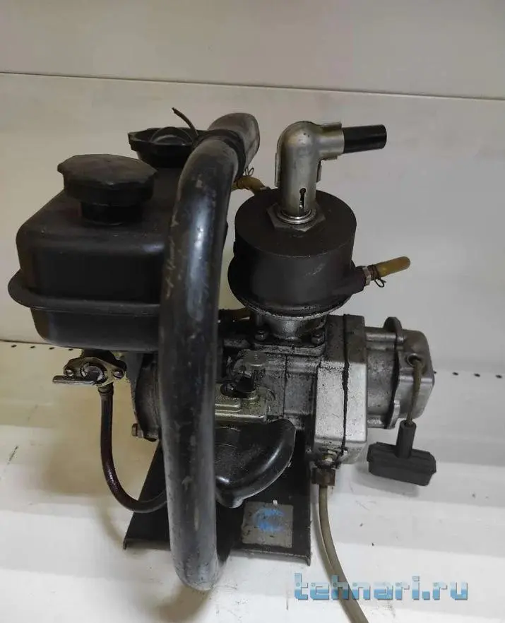

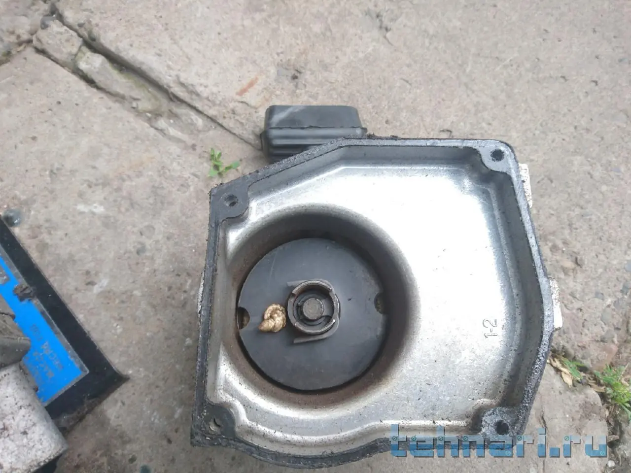

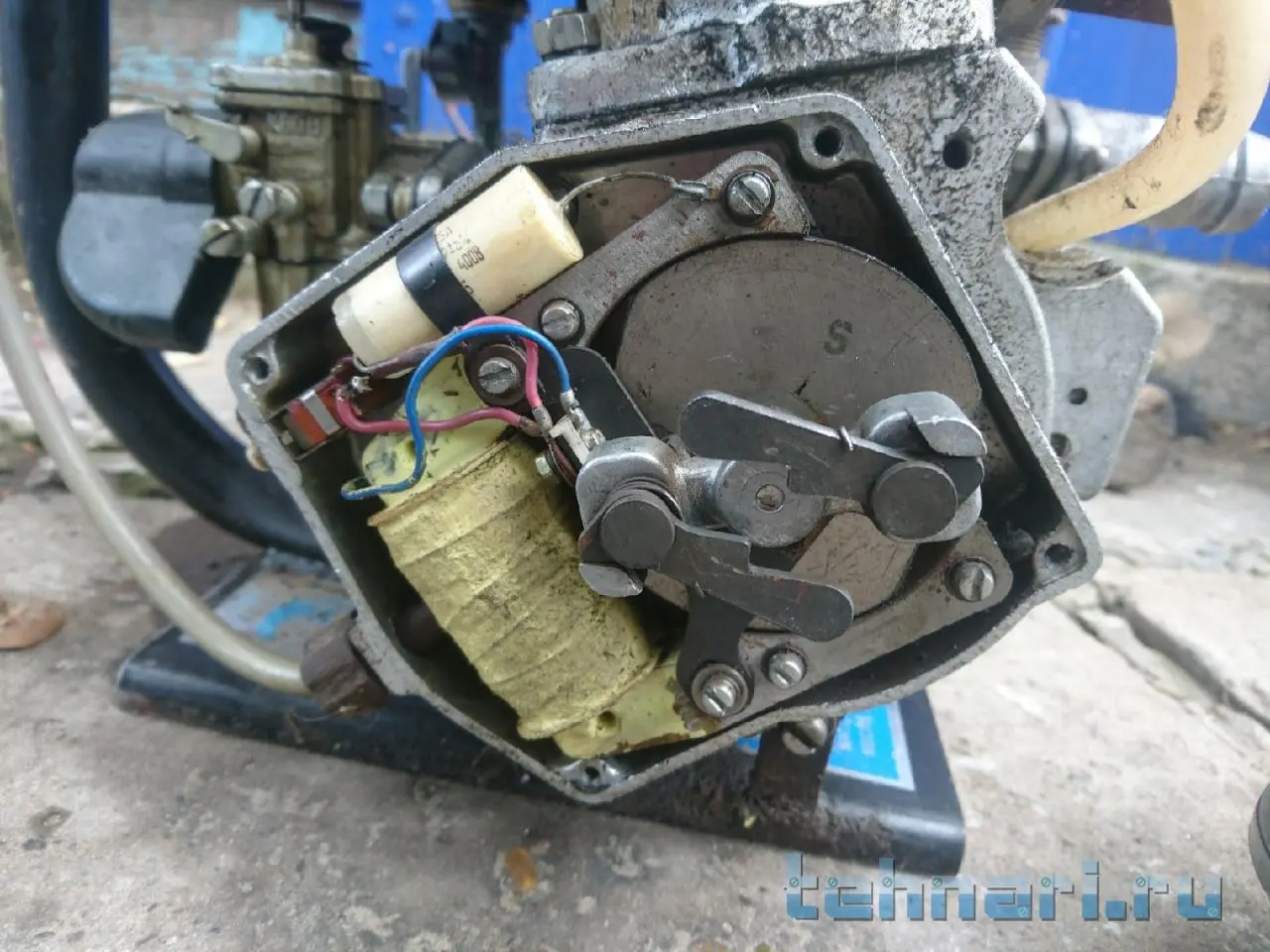

Решил поставить ручной стартер от мотопомпы Водолей. Это чудо выпускалось на том же заводе, что и двигателя серии Д. Зажигание контактное и унифицировано с двигателем Д6, также подойдёт крышка зажигания со стартером, поршневая, переходник под карбюратор к60.
Стал лазить по Авито и отыскал это чудо за 1200р. Ну ещё за доставку 600р, но это ещё по божески. Видел эту мотопомпу и за 8000р на Авито.
Жду когда ко мне приедет это чудо инженерной мысли. Я считаю, что это идеальный донор для моего проекта. Самое главное, что я купил это чудо по цене дохлого двигателя серии Д. Было заявлено, что мотопомпа рабочая, но это явно обман, ибо видно отсутствие глушителя и свечной колпачок без провода. Самое главное, что вес посылки составил 8 кг. Я думал, что будет все 10кг.

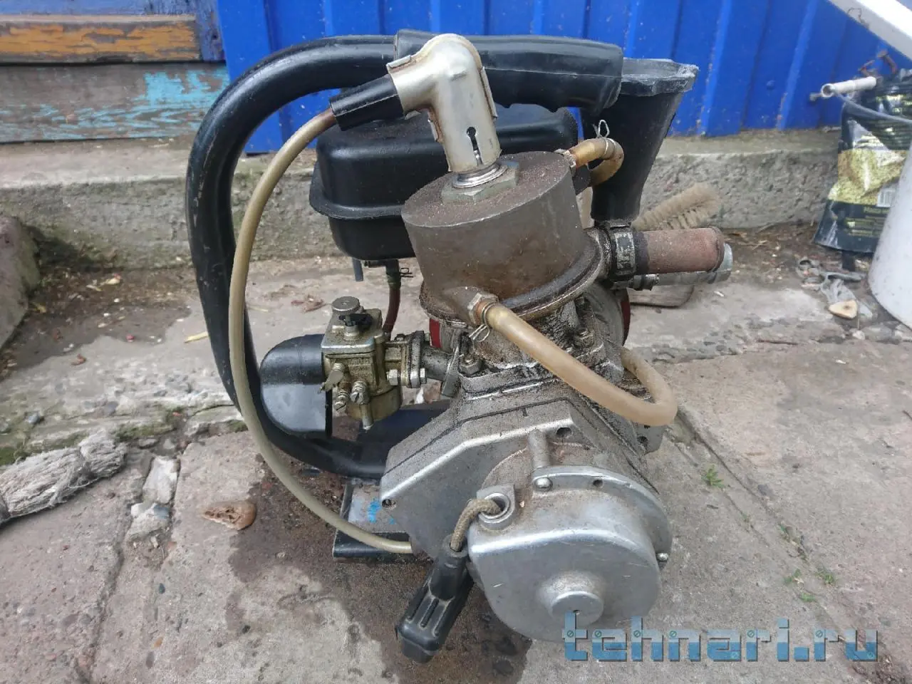

Хотел эту мотопомпу принести в жертву, но стало жалко. В итоге запустил это чудо. Запуск был кратковременным, поэтому без воды. Стартер всё равно потом переставлю на мопед. Если понадобится помпа, то верну её этот чудо стартер. Карбюратор надо чистить, он не работает. Заливал два кубика бензина в камеру сгорания, иначе было не запустить.
    187.3 KB · Просмотры: 58
    152 KB · Просмотры: 50
    146.5 KB · Просмотры: 57
Да, водяное охлаждение. Это чудо выпускалось на заводе Красный Октябрь, там же выпускались и легендарные советские дешки.
