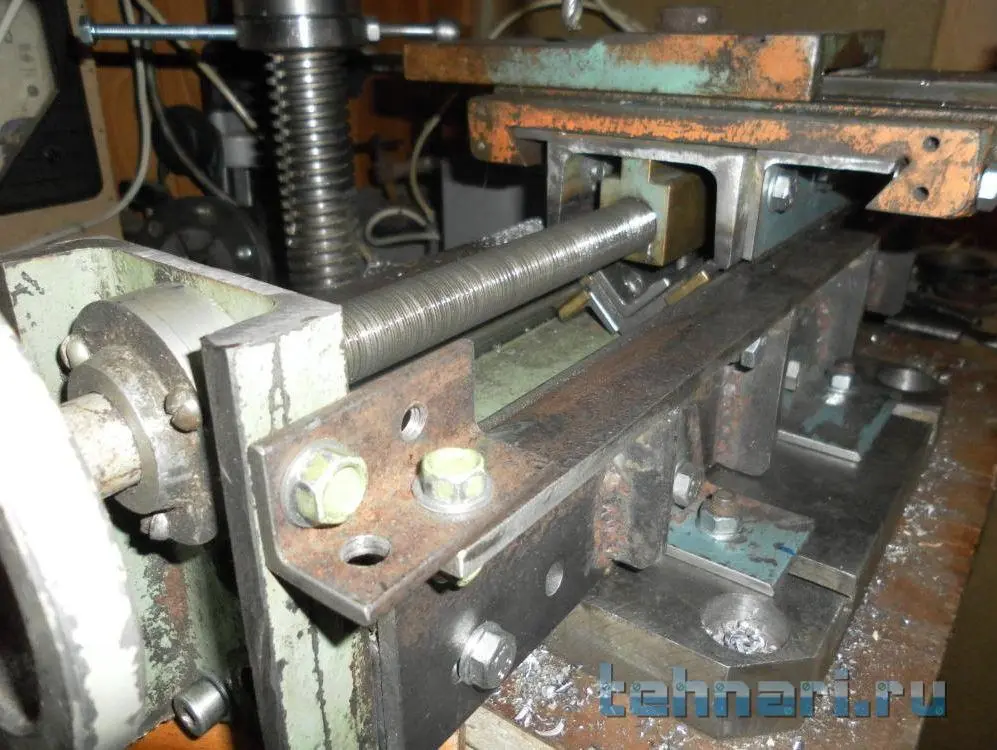

На ваш суд представляю свою идею, хочу что бы подсказали пойдёт этот вид суппорта для самодельного токарного, точность не жду от него, главное что бы точил сталь хоть малыми подачами. Вот что смоделировал, это не до конца ещё, там будут регулировочные болты что бы убирать зазор между подшипниками и уголком. Не судите строго, я ещё молодой, но очень мне нравится станкостроение, поэтому и учусь на пятом курсе инженерного факультета)
Если не нужна точность и жесткость- пойдет.
Может просто овальные вырезы под ось с подшипником? Ну или покажите ваши болты регулировки.
Как инженер, вы должны знать, что не плохо бы сопровождать хотя бы габаритными размерами ваше описание или эскиз.
Такого типа направляющие необходимо обязательно обеспечить защитой от пыли и стружки.
Плита под резцедержатель к уголкам приварена? Или она (плита) не правильно изображена?
Уголки, после сборки и регулировки необходимо зафиксировать штифтом. Либо прихватить сваркой. В зависимости от разбирать будет необходимость или нет.

А по мне — так НЕ пойдёт! Использование уголков для направляющих, с их перекосами, неоднородной толщиной и пр. гробит всю конструкцию напрочь! Уже одно то, что подшипники будут скользить не по плоскости, а лишь краем ободов по узкой полоске (из-за клиновости стенок уголка) вызывает большие сомнения в жизнеспособности конструкции. Уж если не можете разжиться хоть каким-то подобием рельсов, то хоть швеллеры используйте, причём в качестве опорной — непременно ВНЕШНЮЮ поверхность, а не внутреннюю.

я уже начинал делать, но всегда проблемы у меня с направляющими, Конечно я могу смоделировать станок намного лучше, и добиться высокой жёсткости, но это всё не в моём бюджете, если были бы такие деньги то давно купил бы уже старый станок, отшабрил и работал бы. На фото ниже станок сделанный за две недели, именно за эти две недели научился хоть как то работать с болгаркой, дрелью и самое главное со сварочным аппаратом. я с самого начала знал что ничего жесткого на стальной раме не получится, и что бы сделать токарный, нужны хоть какие связи с токарем, а их нет.
Хорошо, что вы можете посоветовать из направляющих(вид), что бы был не сложный в изготовлении и не дорогой, что бы можно было сделать с помощью болгарки, дрели и сварочного, может у вас есть какие идеи, подскажите. Буду очень признателен.
из мох идей это поставить фрезу(концевую если найду, ну или как то токарный резец закрепить в патрон, что бы работал как фреза) в патрон, и уже на этой резцедержке фрезеровать плоскость потом прикреплять как то полосу стальную, и фрезеровать, придумать приспособу какую что бы угол сделать. и фрезеровать ласточкин хвост таким образом. Это на крайний случай, хотелось бы что то попроще

Вообще станок хочу сделать для дома, где то вал проточить под подшипники(но это скорее всего не выполнимо будет), и самое главное это что бы изготавливать шкивы, так как делал компрессор, и нужны шкивы к нему. И так для различных самоделок, ничего такого сверх точного делать не собираюсь. Из материалов это обработка аллюминия в большинстве случаев, материалы помягче типо пластика дерева и т.д, ну и хотелось бы сталь обрабатывать, конечно не по 1-3мм а хоть по 0.1-0.5мм на проход. В планах переделать пилораму под ленточное полотно, тоже в токарных работах нуждается. Хочется решить всё с направляющими, и бабкой, что бы летом залить станину бетоном.
Он уже впринципе точит алюминий, но со сталью проблемы. возможно из-за бабки передней, там внутри вал тонковатый, точные размеры не помню, а патрон у меня 200-й, и я вот думаю что при нагрузке его просто начинает гнуть, поэтому он так требезжать сильно начинает. Но возможно я ошибаюсь. так же подшипники там радиальные шариковые, нужно заменить хоть с одной стороны на конический подшипник. А и кстати, почему я думаю что это всё из-за вала он так дребезжит. Когда точил планшайбу, стружка закручивалась, всё очень круто было, правда синяя, но это всё пустяки, нужно скорость уменьшить. Когда ставлю патрон, зажимаю заготовку стальную, и он сразу начинает дребезжать, никак не хочет работать, люфтов в кулочках не заметил, поэтому такой мой вывод. Ну или посадка под патрон на планшайбе плохо выточена.

И ещё, в целом после того как я его сделал, он первое время точил, потом всё начало дребезжать и всё. Вот старые фотки, он был на винтовой подаче, ну это я скоро обратно верну)1.jpg
Дребезжит у вас- отсутствие необходимой жесткости. Взять к примеру суппорт. Он не просто под своим весом и силами резания должен на ваших уголках лежать, его хотя бы притянуть к вашим "направляющим".

Для данных задач данный станок- одно мучение. И вы ошибаетесь про сверхточное и пр. Необходима хотя бы элементарная точность и жесткость. Как ее добиться на сим агрегате- понятия не имею. Легче не дорабатывать его а изготовить новый. Но тут засада. Только болгаркой и сваркой- не обойтись. Тупик. Получите еще одного монстра, возможно креативное, возможно изумительное чудо в качестве действующего арт объекта. Но как токарный- увы.

Да я в курсе. Может там не видно но там по середине суппорт поджимается сделана каретка такая на 2 оси, и получается 4 подшипника, и всё это прижимает. но по середине это я приворил уголок, и он не ровный, поэтому хочу прижим переделать по бокам суппорта по одному подшипнику, что бы перекоса не было. Впринципе по продольной подаче вопросов нет, подожму суппорт подшипниками к боковому швеллеру что бы ездил. Залью бетоном всё, предворительно завежу всё арматурой какой нибудь. Должно быть нормально. а вот с поперечной подачей беда, не знаю что сделать даже. Идеи если и появляются то сразу же отпадают. Как вариант найти малую продольную от станка какого нибудь, но опять же дорого это всё. А всё навсего вопрос и вся загвоздка в этих направляющих поперечной подачи. всё остальное решаему, и не сложное. заднюю бабку тоже залью бетоном. Поэтому ищу решение на форумах, в ютубе, в вк даже искал. Вот так вот почти неделю хожу думаю только об этом, потом надоест и всё забрасываю на месяц. Потом увижу его и опять начинается) В идеале придумать что нибудь на подобии плоско шлифовального станка и сделать ласточкин хвост. Но опять же, что бы шлиф станок сделать, нужны направляющие, замкнутый круг. Просто болгаркой вырезать по уголку под 45градусов, я что то не решаюсь, не смогу я добиться точности. Ну один я сделаю а как второй повторить не знаю

Да, уже заходил, да и так видел в интернете такой вариант. Впринципе скорее всего так и буду делать. Я так понимаю регулировка только болтами по бокам, они прижимаются, и тем самым бирается люфт. Ещё бы найти пластинки латунные) не знаете откуда можно выковырять? я б и на продольную их приколхозил. Скользить должно полегче, или это только для того что бы не вырабатывался уголок?
