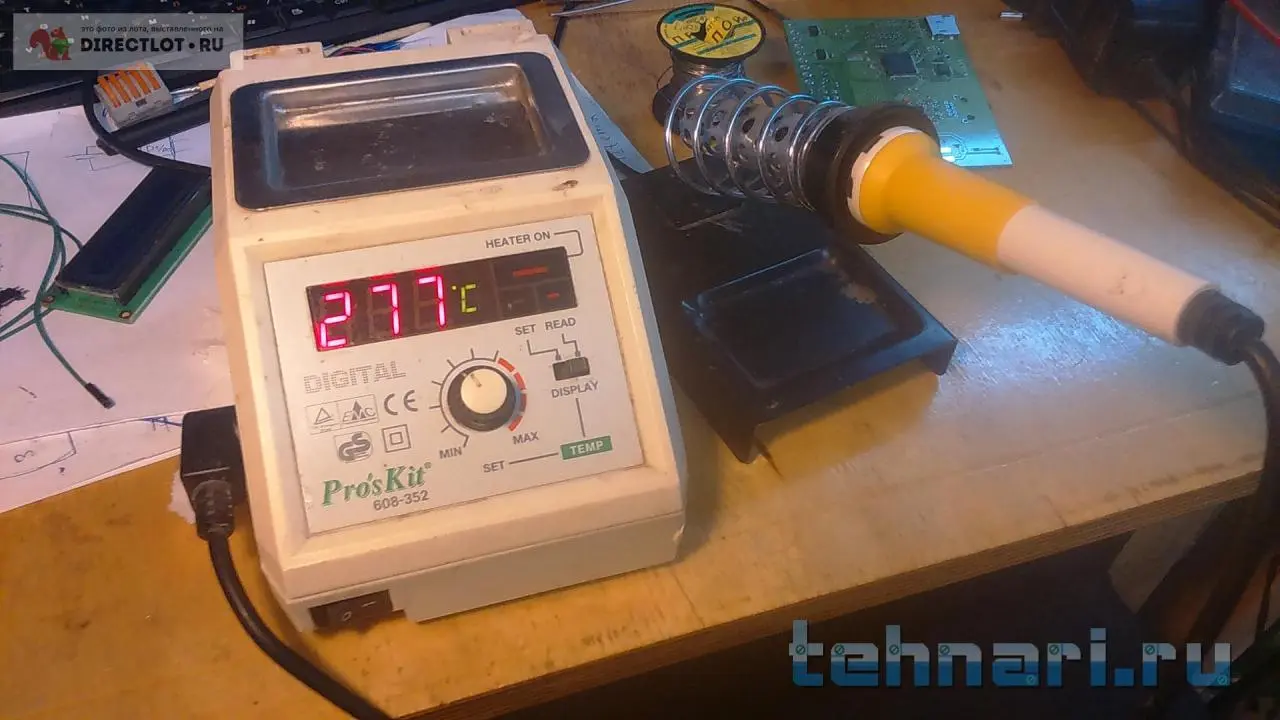

Паяльник - это фигня. Паяю Pros'kit 608,
проблем нет. Зато есть проблемы с микроскопом.

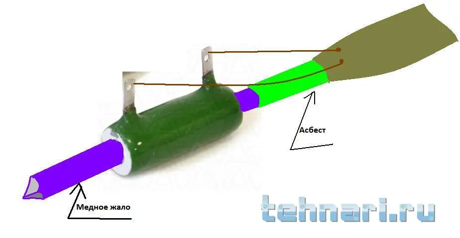

Вот такой паяльник я как то видел у одного товарища, еще в прошлом веке. Сопротивление 1к, т.е. ок 50 ватт мощности. Резистор на 10 ватт, работал долго. Пробовал паять, нормально работал.
