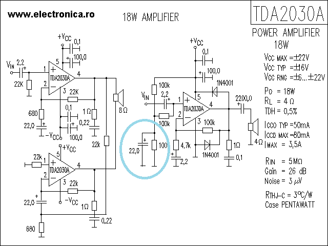

Самодельный усилитель на TDA2030A, проблемы

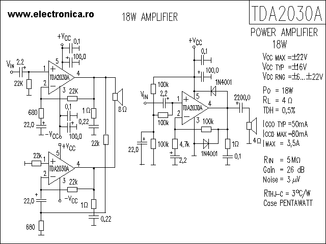

собрал усилок на плате нарисованой мною , питание однополярное, схема запускается но выдаёт максимум, хоть и качественых , 1-2 ватта. С питания в 10 В переключаю на 19 В , звук обсолютно тот же . Что интересно - tda совсем не греется , а должна очень не плохо. Что может быть ?( если надо могу рисунок платы дать)
PS 4 ohm
    10.9 KB · Просмотры: 347
При изменении питания коэффициент усиления усилителя не изменяется.
Чтобы определить максимальную мощность, нужно увеличивать входное напряжение сигнала до начала его ограничения. Вот тогда на выходе и будет максимальная мощность. При увеличении напряжения питания, нужно так же увеличивать напряжение на входе до начала ограничения и тогда можно определить максимальную мощность при данном напряжении питания.
Если сигнала на входе не хватает, тогда нужно сделать предварительный усилитель...
проболал сигнал по сильнее... особо ничего не изменилось . Ну я думаю что с телефона она должна была выдать немного больше 1-2 ватт , хотябы близко к норме 18 ватт...нет?!
Нет, с телефона на вход усилителя подаются не ватты, а напряжение, а оно может быть недостаточным. Если на полной громкости на выходе усилителя не слышно хрипов, то явно не хватает на входе напряжения (при условии, что схема собрана без ошибок...).

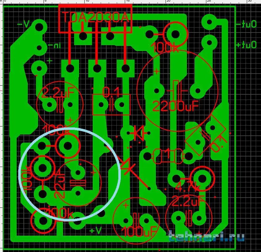

еммм....сейчас скину в laylout скрин

Норма 18Вт будет при напряжении питания не менее 32В
Хм...
Для однополярного питания и нагрузки 4 Ом
P = U*I = Uн²/Rн
Uн = ²√(P*Rн)
Uпит = Uн*1,41*2
Получилось около 24 В
Мне кажется где то ошибка в номиналах резисторов на собранной плате
в документе есть скрин (так не получилось)
ну......я собрал по схеме

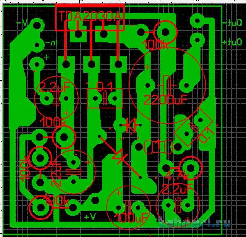

вот плата , детали перед монтажом проверял
Да, напортачить в семи деталях трудно, если только диоды не так впаять?
вроде как диоды правильно запаяны , думал что я ошибся при рисовки платы , но запустилась же. А может быть что бы микросхема поддельная оказалась ?

спасибо всем, проверял не заметил, переделаю скажу что и как.
в общем исправил ошибку с конденсатором, всё работает на ура . Рад как ребёнок . Спасибо всем .
