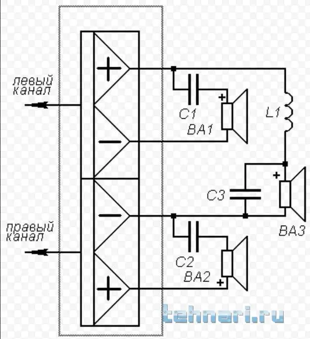

Сколько если не секрет отдали за это чудо техники? :) Колонка только одна, как я понимаю? Я бы вот так сделал- по приложенной схемке. Где ВА1 и 2 это широкополосники ваши, а ВА3 это низкочастоная головка. Имеющуюся ВЧ головку не использовать.

Спасибо. Попробую так сделать.

А в первой схеме все детали рассчитаны под плотность моих динамиков или это просто пример без уточнения?
Опечатка. Под мощность)
