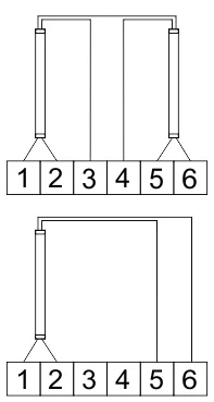

Вот я перерисовал схему, которую разглядел на фотографии того электронного балласта, для 1/2 ламп...
Здесь нет никакого включателя... то есть 1 лампу можно включить только если 2-ая лампа не будет подключена к балласту?
Или там всё-таки 3 входа в этот балласт??
