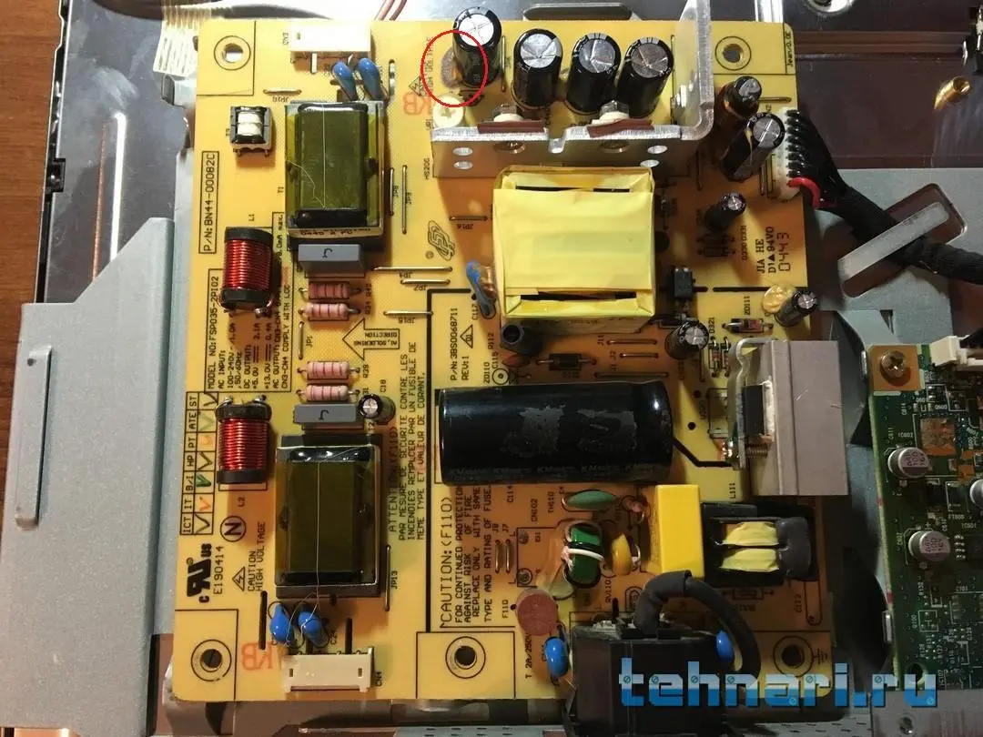

Вопрос такой, Samsung 710V - выключается через 2-4 секунды. С чего начать осмотр и как лечить?
Визуально все нормальное.
    94.8 KB · Просмотры: 606
    85 KB · Просмотры: 318
Да, но начните с ламп, как наиболее вероятный источник проблемы.
Что за пятно?
Менять всё что вызывает сомнение. А это пятно и вызывает.
