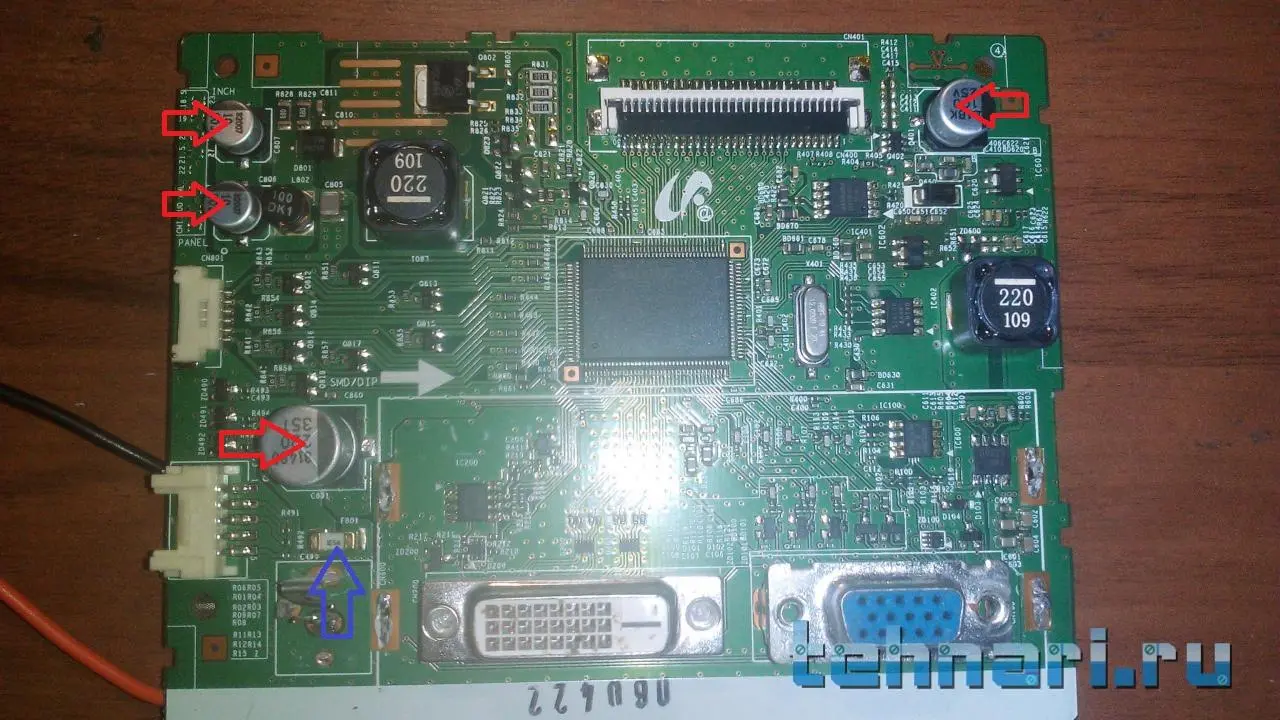

Здравствуйте! Помогите пожалуйста разобраться, что к чему. первым делом хочу Вас всех попросить НЕ ХАМАНИТЬ меня и не отправлять меня в сервесный центр. т.к я плоховасто разбираюсь в электронике. но тут имел место другой случай. И так,живу сам в селе, соседка принесла монитор samsung s22a300b с физическим дефектом. Не знаю ,как, но вырвали ребятишки у нее, гнездо под блок питания. Я обрезал штекер БП, демонтировал остатки гнезда, и по полярности запаялся к плате. Все заработало, протестировал на своем ПК по VGA. На ночь выключил ПК ,а монитор не стал, диод горел и все. По утру обнаружил, что диод не горит. Включил ПК, диод поморгал, а на мониторе так же черный фон... Замерил БП, он выдает 14 с копейками вольт. Отключил, разобрал монитор. С чего начать звонить? Фото я прекреплю к сообщению этому. ПОЖАЛУЙСТА, подробно, пошагово поясните, что звонить в первую очередь. Соседке отдавать уже надо, а монитор не "дышит". Выручайте!

Любой ремонт электроники начинается с проверки питания и предохранителей. Сделать это удобнее всего на электролитических конденсаторах. (На фото они указаны красной стрелкой, предохранитель - синей.)
Укажите результаты измерений тут же.

Меня смущают две твои фразы. Первая предохранитель, что означает- не замеряется на прозвонке пищит. Конкретней надо ? Вторая- от12 на убыль- развернутей? Да и рекомендации с 4-го поста сделали?
1) Ну щупы ставлю с одной и другой стороны предохранителя - показатели на приборе 0.00,а если первести в режим прозвона,то пищит когда щупы ставлю.
2) когда замерял на электр.кондинсаторах ,щупы поставил и показатель был 14.34 вольт и по одному вниз уходит...14.34 14.33 14.32 и так до 0..потом снова 14.34 и в обратном до 0.

Что пробовали, ESR мерили, конденсаторы меняли?

А никого не смущает то что на месте разъёма питания, куча непонятных "соплей" ? :) Ну и то что судя по тому что автору показывает тестер (в плане напряжений) он явно замеры делает на отключенной плате.... :))
Для отключенной платы все показания измерителя нормальные.
Останки разъёма удалить, плату подключить хотя бы через D-Sub к компу.
Эти показатели на плате запитанной 14V от родного блока питания.Останки разъема удалены,посадочное место очистил и залудил.
Кроме замеров ничего не делал.Ищу помощи от Вас.профессионалов :tehnari_ru_837:
под нагрузкой?
Ну вот,как есть..Включил БП в сеть 220V, на штекер выходит 14 с небольшим V .
