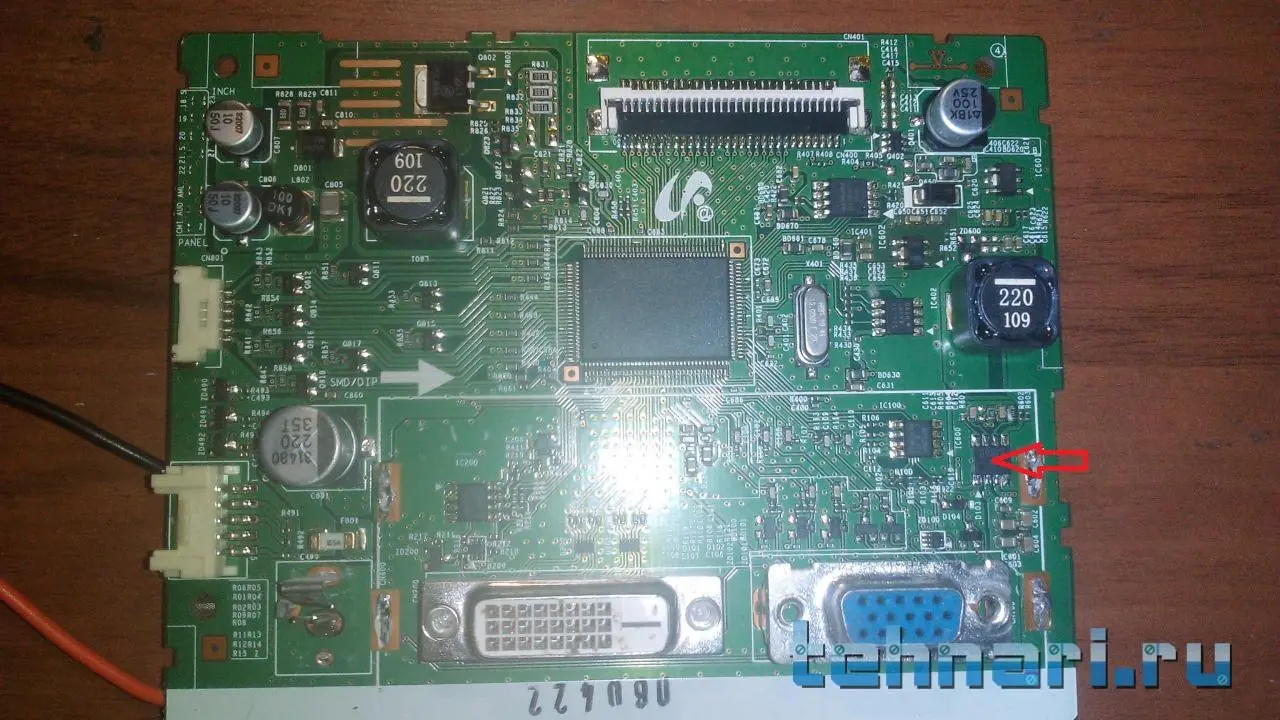

Ищите преобразователь питания этой флешки - в нем основная неисправность. Это или IC601, или IC602. Он должен выдавать 3,3 В.
Шестиногий "тараканчик".

Нормально видно, только это не совсем то, что нужно.
Искать преобразователь придется тестером, прозванивая дорожки. Начните с дросселей BD670, BD680 и ищите откуда приходит на них питание.
Можно еще поискать схему на этот мон, тогда поиск неисправности резко упростится. ;)

Можно не прозванивать, я уже всё нашел по схеме. Смотрим IC601.
На его 4 входе д.б. напряжение 5 В, которого нет. Перемещаемся к стабилизатору +5 В. Он выполнен на восьминогой ИМС IC401. Вот на ней и надо измерить все напряжения относительно корпуса.

Пятивольтовый ШИМ-стабилизатор собран на IC600 и находится он вот тут:
На нём и надо измерять напряжения.

1 нога :4.96 V
2 нога :14.37 V
3 нога :0.04 V
4 нога :0.00 V
5 нога :0.00 V
6 нога :0.57 V
7 нога :1.92 V
8 нога :0.37 V

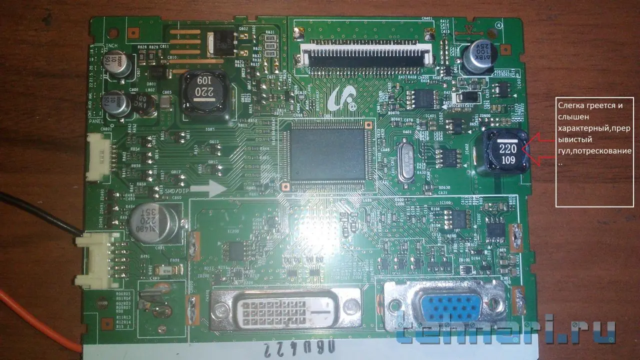

Не.не греется вообще ни чего на плате,за исключением вот этого :

Это дроссель, который является частью стабилизатора +5 В. Измерейте на нём напряжение с обеих сторон. На ИМС напряжения в норме кроме третьей ноги. Уточните еще раз какое там напряжение.
постоял отключенный монитор и на 3 ноге кажет 0.00 V потом резко до 0.19 и снова на 0.00 V падает
Кранты ИМС.
Ищите точно такую же. Кстати, а как она называется?
Для её демонтажа/монтажа потребуется паяльный фен. У неё брюхо припаяно к плате.
Если найти ИМС не получится, весь стаб целиком можно заменить на китайский на основе LM2596.

Что именно для это потребуется?
Николай,дроссель о котором я Вам говорил.что издает звуки..Так вот он перестал себя так вести,замолчал...На БП нарпяга была 14 V А щас 0.00....От платы отпаиваю провода БП,снова 14 вольт,к плате напаиваю и с 0.00- резко 00.28 и снова 0.00 и так циклично..по ходу конкретное КЗ на плате..
