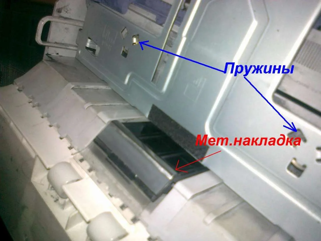

Обратите внимание на тормозную площадку- там должна быть металическая штучка(пластиночка)
Вот тут поподробнее пожалуйста, не разобрался что за тормозная площадка, где она поконкретней находится, и где находится эта металическая штуковина про которую Вы говорите =/

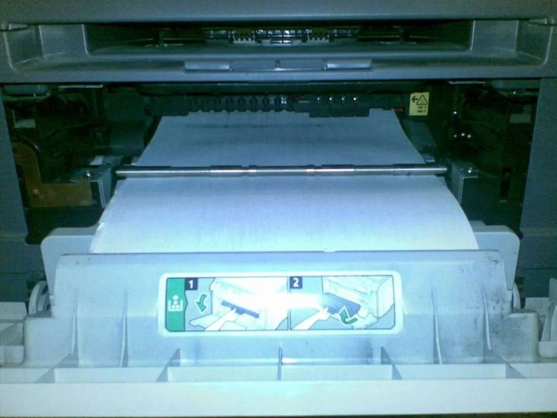

Сделай стоп-тест, т.е. пусти, например, печать страницы конфигурации и, когда лист затянет примерно на половину, выключи аппарат. Вынь картридж и посмотри есть ли изображение на фотовале.
Так как с лотка листик не принимает принтер на печать, я листок запущу с передней панели принтера и остановлю как Вы сказали, останется тонер на фото-вале или нет отпишусь вечерком.
Как обещал выкладываю фотку с указанием накладки на тормозной площадке. Ещё проверь наличие пружин (указаны на фотке) в лотке, т.к. при закрытом лотке бумага должна приподыматься.

Сделал я Стоп-тест с передней панели принтера (а не с лотка) то есть запустил на печать, чтобы распечаталась страница конфигурации, вот результаты на фото:
На фотобарабане так же проверил, не осталось никакого изображения:

Пружины на лотке присутствуют, которые поднимают бумагу:
На приведенном ниже рисунке я отодвинул палцем заглужку которая держит пружины, чтобы сфотографировать и показать вам, что пружины действиетльно присутствуют :) :
Металлическая накладка также присутствует:

Изображения нет уже на картридже. Либо лазарь не светит, либо его луч чемто перекрывается, либо нет контакта на фотовал или вал проявки. Попробовать бы подкинуть заведомо исправный картридж или этот в другой аппарат подсунуть.
Надо разбирать аппарат, звонить контакты, смотреть блок лазаря (не помню есть в этом аппарате на лазаре шторка или нет, может быть она заклинила).
