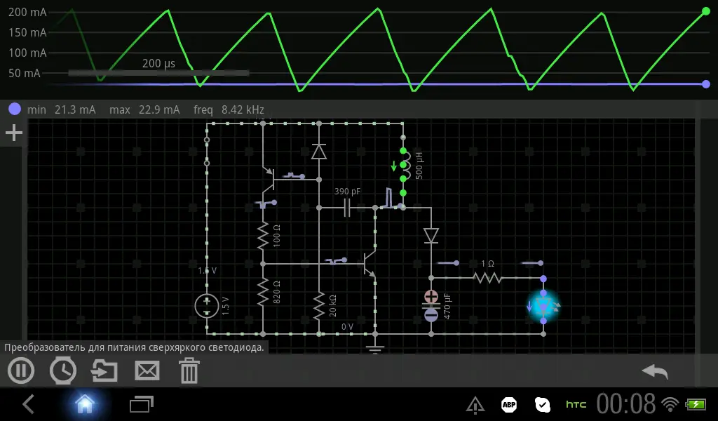

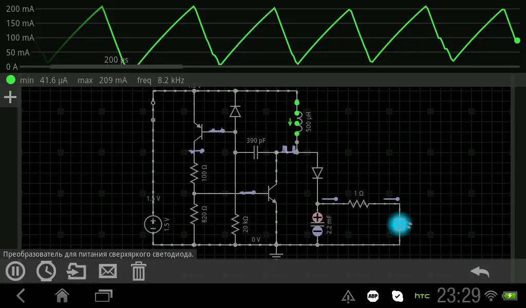

На скриншоте симуляция работы DC-DC StepUp конвертера. Пути тока на схеме отображаются меняющимися в размерах точками, а потенциал на обкладках конденсатора - плюсиками и минусиками соответственно.
Осциллограмма (в данном случае тока через катушку и напряжения на свтодиоде) наверху автомасштабируема, а чуть ниже её отображаются минимальное и максимальное значение параметра, а также частота периодического процесса.

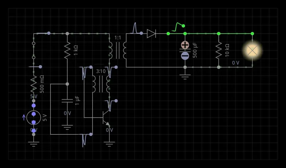

Редактор позволяет сохранить принципиальную схему в рабочей области (WorkSpace) БД пользователя для дальнейшего её изучения. Можно также получить графический файл со схемой. Некоторые свои наработки приведу ниже:
Блокинг-генератор

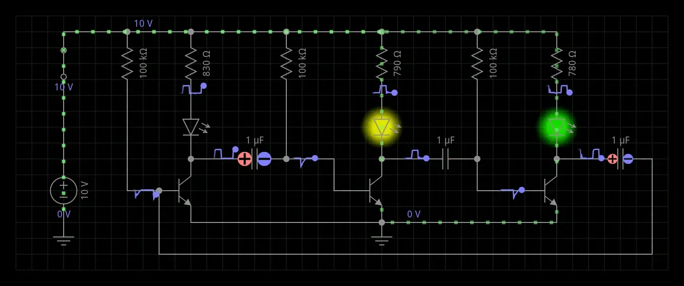

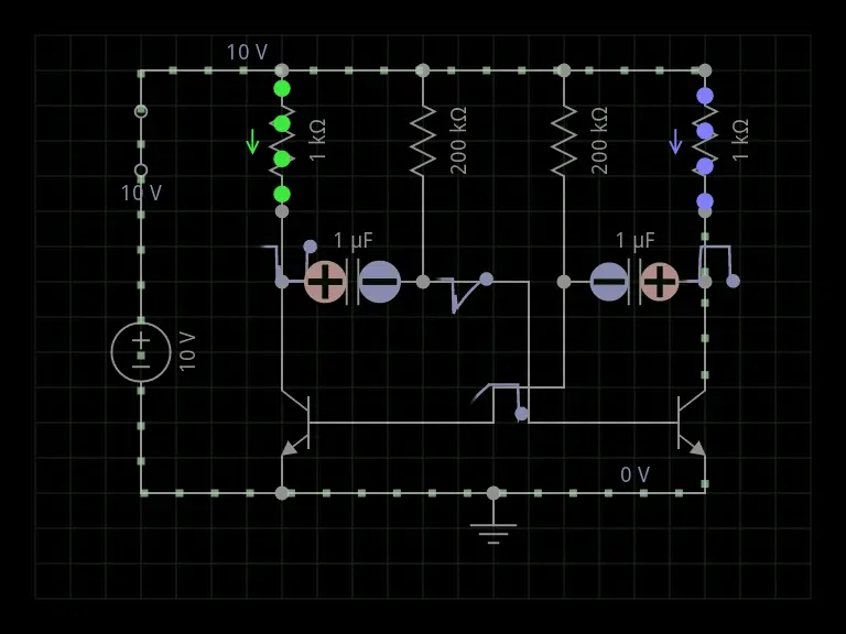

Два вида мультивибраторов.
