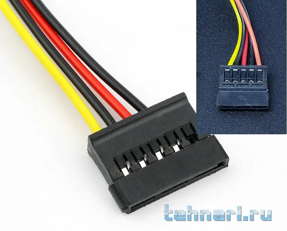

Господа подскажите, хотел купить разветвитель чтобы подключить три жестких дисках, только почему-то кабель SATA идет с четырьмя проводами а у меня из блок питания идет с пятью проводами, как фото справа. Подскажите что это? И вообще можно через один кабель можно друг за другом подключить три жестких, шнур не будет греться?
Вот фото s017.radikal.ru/i443/1607/8d/8ab353d1bf3f.jpg
Фото, примеры взял из магазина и википедии. Я собираюсь брать что слева
не обращайте внимания, будет работать и так и так, а переходники на 5 проводов не встречал, наверно потому что 5 провод подключать не к чему

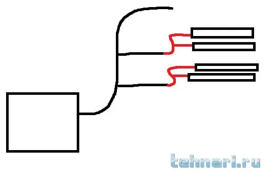

Спасибо огромное! Еще подскажите пожалуйста, у меня провод с блока питания на три SATA идет, если таким разветвителем запитаться на четыре жестких кабель греться не будет, или какие-то последствия? Примерно нарисовал схему. Блок питания на 600 ватт видеокарта Nvidia 660, процессор i5 760, дисковод, два корпусных кулера ну и 4 жестких.
Вообще есть какая-то разница у переходников с Molex на SATA, или SATA на SATA?
    3.5 KB · Просмотры: 70
Обычно запас по току у проводов БП довольно внушительный, а потребление современных HDD относительно небольшое. Так что, скорее всего, должно работать без проблем.
В наличии/отсутствии линии 3,3v (тот самый пятый провод).
