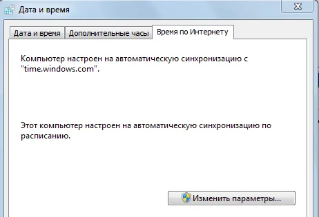

а не поставлено в настройках часов, автоматическое обновление через сервер может? тогда просто будет каждый раз переводить на время сервера..
серверы если он не в России, имеет другое время, отличимое от твоего. + в services.msc (запусти через старт и выполнит) служба времени активна? запущена и авто?
и как уже написали батарейку проверь.

а не поставлено в настройках часов автоматическое обновление...
Здравствуй Олег, ты это имел в виду (скрин)?!
Если нет , то где это посмотреть?!
Family Man,про батарейку не понял, как проверить?!

да - про нее я и говорю :)
Батарейка БИОС (которая в мат.плате) могла разрядиться, от этого сбивается системное время.
Кстати насчет синхронизации: она у меня тоже на автомат настроена (как на скрине Lobo), проблем ни разу не наблюдалось.
на какой сервер поставлено у тебя?
убери галочку с синхронизации с сервером времени - и посмотри как будет себя вести ...
Убрал. Пока никаких измений не замечаю.
Не понятно - почему не активна кнопка "применить" , так должно и быть?!
