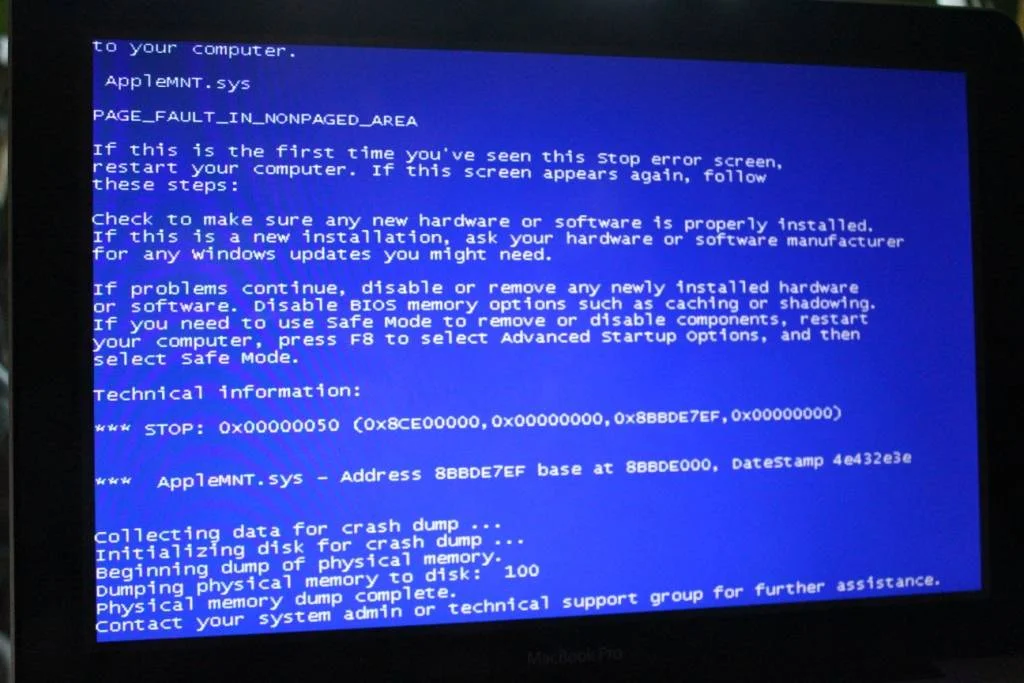

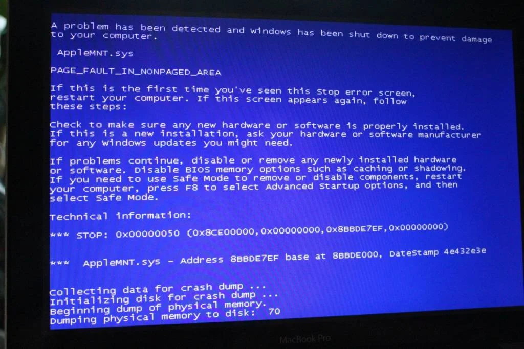

говорят эту беду лечат ( при условии исправной оперативной памяти ) переименованием AppleMNT.sys и AppleHFS.sys в AppleMNT.sys.back и AppleHFS.sys.back. в безопасном режиме . При этом перестанет быть видимым маковский раздел на жестком.
AppleMNT.sys живет по адресу :
C:\Windows\system32\drivers\AppleMNT.sys
AppleHFS.sys живет по адресу :
C:\Windows\system32\drivers\AppleHFS.sys

делаем резервную копию важных данных и форматируем всё, делаем всё с нуля и не через задний проход.
ставим МакОС, потом буткамп(под свой макбук, т.к. она и содержит драйверы для виндовс) с виндой, можете обратиться в личку к Rebus, он не однократно делал это.
Как найти Ребус? Мак ОС стоит нормально, нужно ли его переустанавливать? И где взять диск буткамп? Скачать можно?
Здравствуйте Танечка! если с Mac OS все нормально, то переустановите Windows. Я так понимаю у Вас должны быть установочные диски с Macbook, Bootcamp у Вас на диске 2 должен быть, а так же можете скачать с официального сайта Apple.

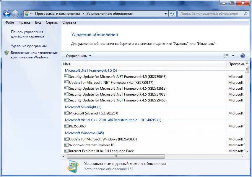

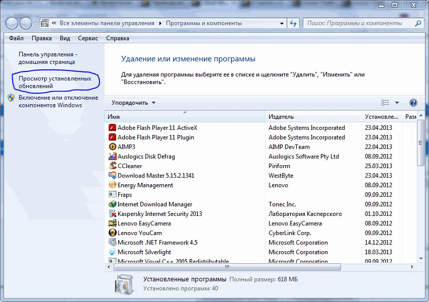

Посмотрите не стоит ли у вас Обновление платформы для Windows 7 (KB2670838), A platform update is available for Windows 7 SP1 and Windows Server 2008 R2 SP1. Там пишут про PAGE_FAULT_IN_NONPAGED_AREA, имя файла виноватого правда другое, а вдруг. Если обновление установлено, то попробуйте удалить его.
    70.1 KB · Просмотры: 65
    58.4 KB · Просмотры: 92
