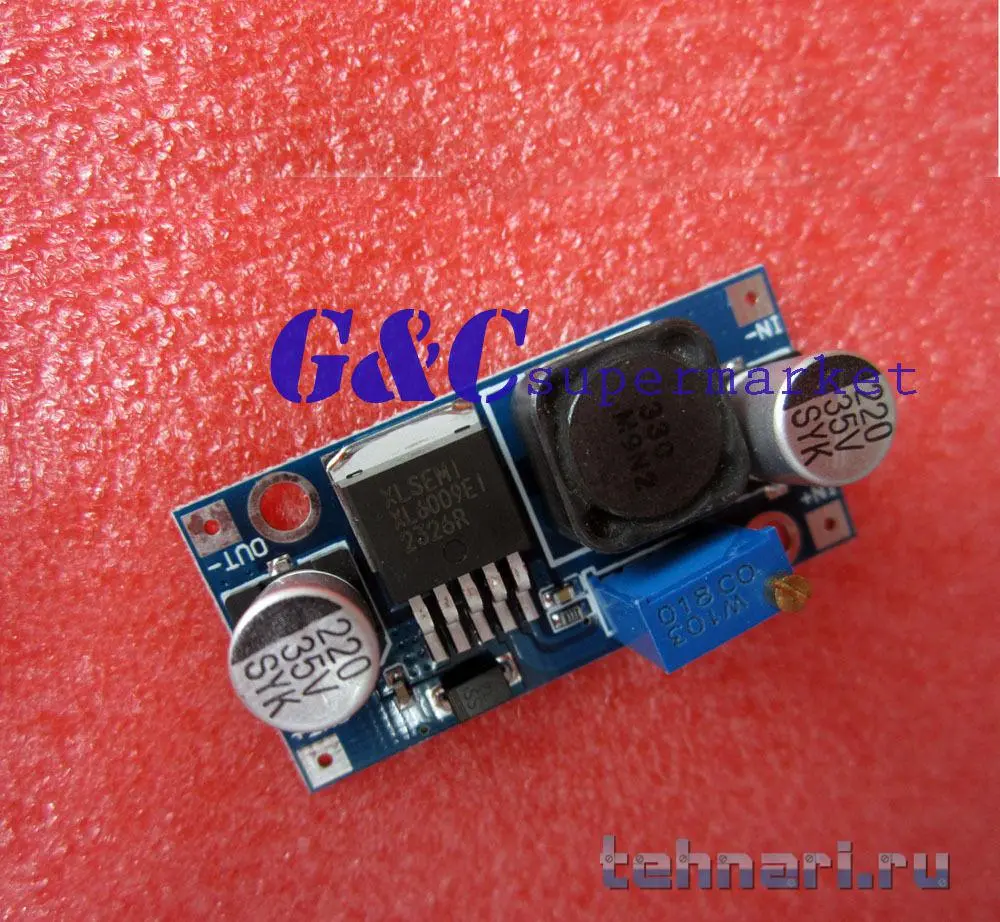

Наверное ТС-180.Я несколько блоков использую
+5 - любой телефонный зарядник дает (для дежурки),
+12 - преобразуется из +5
и 2 ТС-180
