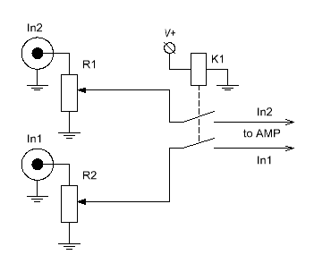

Видел пару статей, что mute можно заделать с помощью замыкания транзистором сигнала на землю (типа 90% совковых аппаратов так построено) и там же критикуют молвь лучше это делать с помощью реле.
Но ни одной схемы никаких подробностей не нашёл.
Может все таки хоть кто то в курсе что да как?
Это примерно так:
Хотя есть другой вариант, реле использовать не для подачи сигнала, а для замыкания входа на землю, НО, мне кажется на транзисторе это дело лучше будет, почему, потому что реле может давать характерный "удар" (щелчок) в момент срабатывания.
Mute организуй отключением реле или кнопкой с жестким делителем во сколько хочешь раз.
Вот от усилителя "Микрон"
    30.2 KB · Просмотры: 131
На реле вот так
    26 KB · Просмотры: 137
На реле вот так
Этот вариант для меня более понятен. Я так понял что так отключается 1 канал, то есть ее надо продублировать?
И еще один вопросец какой трансформатор лучше перемотать для питания всего этого, ТС-180 или бублик с стабилизатора напряжения Украина 2 сн-315 (что мощнее)?
Мощность трансов одинаковая+- 200 ВАТТ, но на Украине первичка люминь, витков 500, что мало, надо 900-1000, так что его полностью перематывать. На ТСе первичку можно оставить и перемотать вторички только.
На реле вот так
Вопрос остается, схема отключает один канал?
