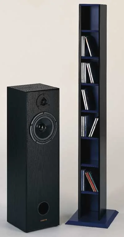

Загорелся собрать акустическую систему своими руками.
Опыта в таком нет. Руки из правильного места растут :)

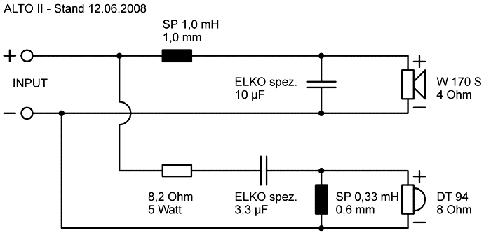

Решил начать с готовой схемы. Конкретнее, Visaton ALTO II (ссылки не разрешено вставлять).
Прикинул, во сколько обойдутся компоненты, и вышло не очень бюджетно. Прошу порекомендовать аналогичные компоненты (если такие есть).
И рад буду любым советам, критике в начале этого интересного пути :)

Ссылки - нет, а схемы - разрешены и даже необходимы!

Еще фото:

Под компонентами имел ввиду и кроссоверы, и динамики (если это корректно). Или Вы имели ввиду по этой схеме полностью самодельный кроссовер сделать?
Может мы не понимаем друг друга?
Огласите ваш ценник на комплектуху.
Согласен. Поэтому искал готовый для заказа. Но цены что-то не обрадовали. Поищу еще. Или есть вариант с электронщиком сделать.

кто-то уже собирал эту АС здесь. По моему Ваня. Неплохо было бы его пригласить сюда - много дельных советов даст)) и, если память не контузило, Валерий тоже участвовал в сборке))
Да, видел эту тему. Именно после нее окончательно остановил свой выбор на данной схеме :)
Если брать Визатоновские компоненты для него, то на кроссоверы еще больше 2 т.р уйдет. Я собирал акустику на этих динамиках

Всё кроме динамиков можно сделать самому.
Фильтры тоже дешевле сделать. Они просты в изготовлении и не требуют накладки.
А уточните, что за фильтры? Все пересмотрел, а что это не пойму никак.

Если подобрать похожие по характеристикам динамики, но не Visaton,
то однозначно придется их обмерять и пересчитывать корпуса. визатоновские тоже желательно обмерять, но можно понадеятся на добросовестность наших китайских друзей)
Коль, я конечно понимаю тебя, да там кроссы собрать (намотать катушки) не проблема, но вот загвоздка - автор ни сном ни духом за АС, так что пусть первую собирает из "конструктора" визатоны практически к каждому своему динамику прилагают рекомендации.

В общем, понятно. Пока вариант только купить уже известные компоненты, запчасти и собрать. И чтобы это заработало для начала :)
Вот это верное решение! :) А пока почитай различные статьи, книги, за одно и теорию немного понимать начнёшь :)
А скажите, что можно использовать в качестве демпфирующего материала? Материал Visaton дорого выходит - за 4 упаковки (Демпфирующий материал, овечья шерсть, вес упаковки 125 г. Размер одного мата 60 x 33 см. В упаковке 2 мата.) почти 2 тыс. руб. получается. Есть дешевые варианты?
На стены - войлок (любой, хоть натуральный хоть синтетический) слой не менее 10мм
