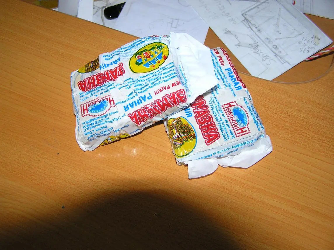

И еще вопрос. Как понял по схеме, стенки ящика скрепляются саморезами. Дополнительно углы надо промазывать клеем/герметиком?
обязательно! Я проливаю клеем (момент-столяр (ПВА-столяр)) Если ДСП ламинированное, то можно перед сборкой стыки промазать клеем а потом уже скручивать (для большей жёсткости) Но стыки проливать в любом случае
Замазка для окон (незасыхающая) в этом деле - незаменимая вещь.
стоит копейки

жидкие гвозди - намертво!
жидкие гвозди в построении акустики не применяются.
пва- столяр, эпоксидная смола, детский пластилин (это хай энд) и немного фантазии:tehnari_ru_707:
Кроме ПВА и саморезов нет ничего. :)
Вот это верно. Шурупы повылазят после отделки. Не в смысле, что повыкручиваются. А потонет шпатлёвка. перепады влажности - мдф только набирает в толщине пару десяток. А шпатлёвка - нет. Зашпатлёванные отверстия под саморезами видно через пару месяцев после финишной отделки. Даже если шлифовал до умопомрачения поверхность и вывел в нуль.
