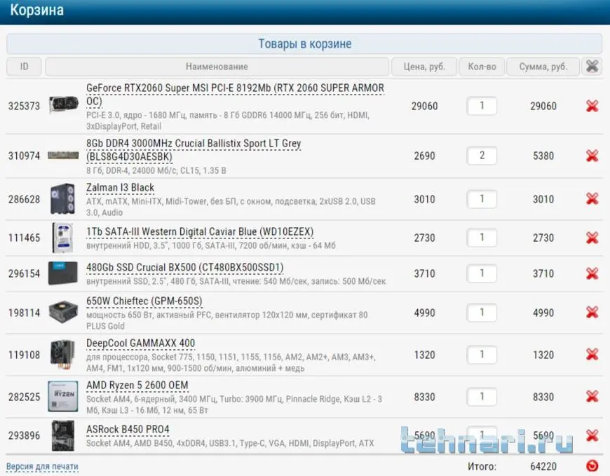

Добрый вечер! Пожалуйста эксперты подберите пожалуйста комплектующие игровой комп. Желательно asus and intel. Бюджет 50-65 Росс. Рубл. Спасибо вам.
А где собирать то будешь? Город/магазины.
Имхо с интелом максимум что можно поставить в такой бюджет это i5 9400f и 2060 супер к нему не ахти (в 1080р на ультрах где-то может быть процессор загружен в сотку и наблюдаться фризы), хотя и конкурент 2600й райзен тоже на грани - но с памятью 3200 и больше потянет 2060с в общем плюс подразогнать можно.
С райзеном из регарда набросок кину - в этом магазине нет много чего уже, видеокарту предпочёл бы палит джетстрим (нет в наличии), питальников тоже многих нет, плату из асусов хороша была ASUS TUF B450-PRO GAMING в регарде 6к с лишним стоила - разобрали (в других магазинах дороже). В общем вот черновой.
Поправят если что.

Zalman i3 имхо лучше простой без edge. У эджа стекло спереди, у простого перфорированная панель-сеточка и забор воздуха спереди и продуваемость скорей всего получше будут.
Я его из за большей ширины советую - есть запас в будущем установить кулер повыше...
А по факту, корпус и клавомышь, это сугубо интимное дело и советовать эти вещи дело неблагодарное....но иногда я делаю исключение....
А точно там места для кулера больше? Может в регарде чего напутали имхо точно такой же корпус - отличие только в передней панели. Там всё равно относительную величину указывают, да и по-разному часто - в днс вон в описании вообще 175мм кулер указан
https://www.dns-shop.ru/product/8c8271056b9c3330/korpus-zalman-i3--cernyj/characteristics/
а у эджа 156
https://www.dns-shop.ru/product/bbffafb96b9c3330/korpus-zalman-i3-edge--cernyj/characteristics/
поди разбери их))
Корпус, конечно, вещь индивидуальная, но... Корпуса лучше брать продуваемые и с охладом при должных остальных показателях, либо с воздухозабором нормальным и комплектовать дополнительными карлсонами - биквайтов pure wings 2 pwm поставил парочку и профит. Или хотя бы дать совет чтобы не брали крытые коробки с плохим забором воздуха и одним почти бесполезным комплектным вентилятором чисто из-за дизайна. Продувашки бывает температуру внутри корпуса и компонентов снижают добротно, а крытые лгбт-подсветочные коробы, где-то видел, способствуют образованию чего-то вроде теплового мешка в корпусе. Плюс есть блоки питания, которым нужен хороший продув - с хреновым продувом гудит, с нормальным молчит - от бп зависит естессно. А уж "горячие" сборки пихать в корпуса с плохим охлаждением - не годится.
В общем где не замечал - хороший продув и охлад рекомендуют повсеместно почти.
