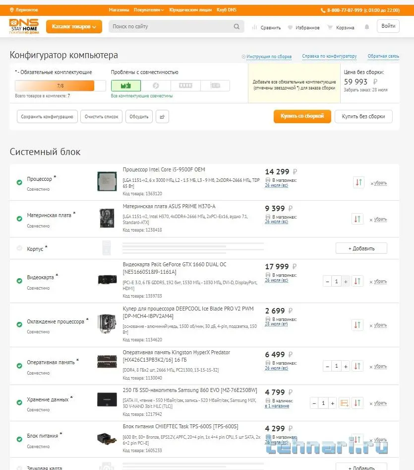

Здравствуйте. Знакомая попросила помочь собрать комп для игр. Насколько знаю от её брата ,она неплохо рубится в W&T. Вот, набросал в конфигураторе DNS-а. У нас в городке открылся недавно DNS. Она хочет отовариться там, до 80к. Но вроде? как и до 100к решится.
Проверите? А?
Комп для знакомой.webp.
Проверите? А?
Посмотреть вложение 457837.
Собирать и настраивать сами будете?
Если на Райзене,то 3500 ни о чём,если уж брать то 3600,SSD можно проще,да и БП менее мощный можно взять.На Интеле пока брать наверное рано,цены слишком большие и не устоявшиеся.
На интел никогда цены не устаиваются...а так да, можно включить ждуна и ждать вечно...есть у меня видео на эту тему:
И да, как и писал выше, при бюджете 80+ не вижу смысла собирать пк на райзенах....
Все фигня, удаляй. Для игр ни чего больше чем райзен 1600АF или 2600 загрузить не выйдет, видеокарту в этот бюджет легко всунуть 2070 супер, ОЗУ можно любую 3200 16-18-18-32 2шт по 8. БП 600W , материнка самая дешёвая зайдет на "ура" если не собираетесь заниматься оверлокингом под жидким азотом. В общем с запросами под Ворлд оф Тэнкс сойдёт и система в бюджет под 40к, а на 80 если гулять то уж гулять.

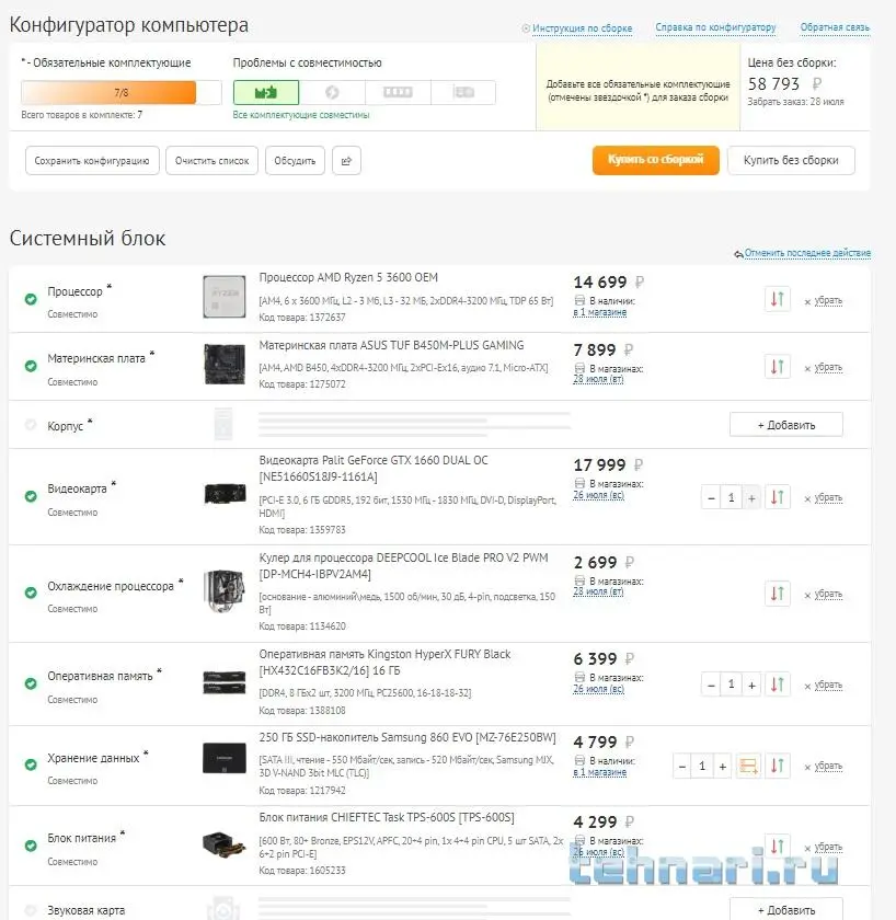

Вот именно что вроде. Созвонился сегодня. У неё финансовые планы изменились (дом строят). В общем "ужался" немного, вот набросал конфу:
Комп для знакомой 2.webp.
Хочет играть в Metro, в W&T она и на старом играет. Но, что ещё захочет :tehnari_ru_117:
Тогда уж на райзене собрать...брать на ителе с бюжетом ниже 80к рублей смысла не вижу.
Но, что ещё захочет
Зайди через пару дней и собери на пентиуме или на g200 со встроенной графикой.
Удачи!!!
За ту сумму лучше Райзен.

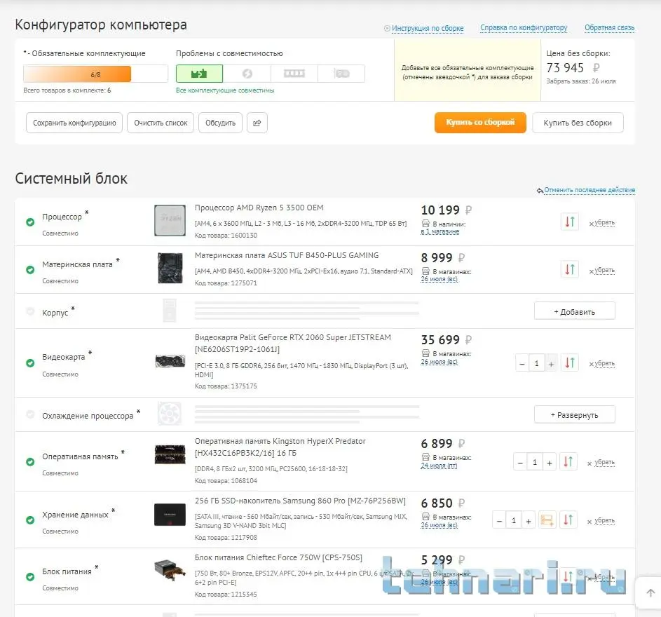

А если так?
3.webp.
Взял все самое дорогое и тут же вставил видеокарта-затычка при том что в сугубо игровом компьютере это самая важная вещь, важнее частоты памяти, важнее процессора, уж тем более важнее навороченной материнки. Сборка совсем ни под то что было описано в самом первом посте, больше похоже на рабочую станцию для монтажа, стрима и хз чего ещё.
... видеокарта-затычка при том что в сугубо игровом компьютере это самая важная вещь, важнее частоты памяти, важнее процессора, уж тем более важнее навороченной материнки. ...
Попробуй это объяснить моей знакомой, для к
которой, стоимость видюхи 15-16к потолок.
Так для танков соберите ей на райзен 2600(3600)+1650super-хватит за глаза.
Metro - потянет? А то сначала она на одну сумму ... , теперь у нее другие финансы. И хочет она сразу в одном магазине (у нас открылся недавно). Просто не совсем понимаю её аппетиты.
Примерно понятно.
Купи ей на g200 пк за 15к и пусть играется в вот....в любом случае к этому и придет через пару дней...
