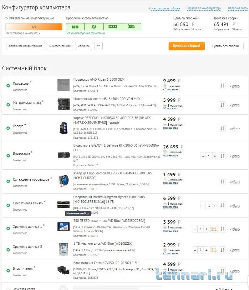

Так пытался объяснить что видяха по нынешним играм хотя бы от 35к. "Нет , дорого. У знакомых пацанов за 15к". И что дальше ... ??
Ok. Увидел. Вечером пересмотрю конфигурацию. Сейчас на работе с телефона. Спасибо.
Думаю лучше бы 1600AF или 2600,хотя бы...И кулер не 200,а 300...
Для заявленных хотелок и бюджете это все не имеет никакого значения, абсолютно, кроме траты лишних денег и прибавки каких то 5...7% не видимые глазу и в повседневных задачах...
... Вечером пересмотрю конфигурацию.
"Накропал" вот по ... что предложил Казбек (Технарь). Такая вот получилась, но не факт что такая и получится. Как сказал брат (наш зять) заказчицы, "она хочет всё и сразу". А в нашем DNS-е некоторые комплектующие только во вторник, а оперативка аж в августе. Если захочет подождать, что-ж , пожалуйста. Или придётся ехать в Пятигорск, посмотрим ...
9.webp.
Почему уперся в чиф, тем более за такие деньги?
Открою секрет: чиф уже давно не чиф, единственный чиф это линейка протон, все остальное - шлак.
Лет 9 назад покупал на 550 Вт,
досе работает уже на втором компе у зятя младшей дочери. Так я вообще за Корсаир. Но, по цене "цензуру" не пройдёт.

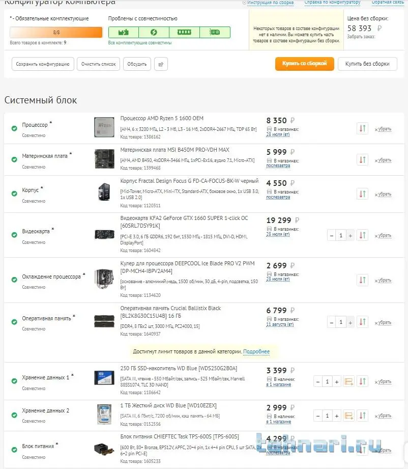

Так оно и есть. Видеокарту заменили на GIGABYTE GeForce RTX 2060 D6 [GV-N2060D6-6GD]. Память осталась Crucial Ballistix Black [BL2K8G30C15U4B] , проц тоже заменён, по причине отсутствия Ryzen 5 1600. В магазине у них своя база комплектующих, которая отличается от того что на сайте. (для меня новость).
11.webp.
... взял 3500х переплатив эти 2к р.
Можно было-б, только как поймёшь что у них в головах (она пришла с мужем). Вместе с монитором, клавой, мышкой и колонками а также ещё одним HDD для её тестя вышло 94к кредита.
