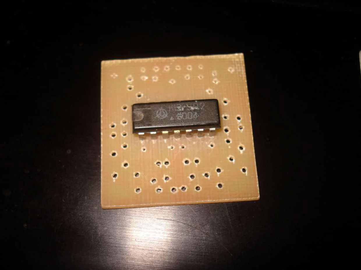

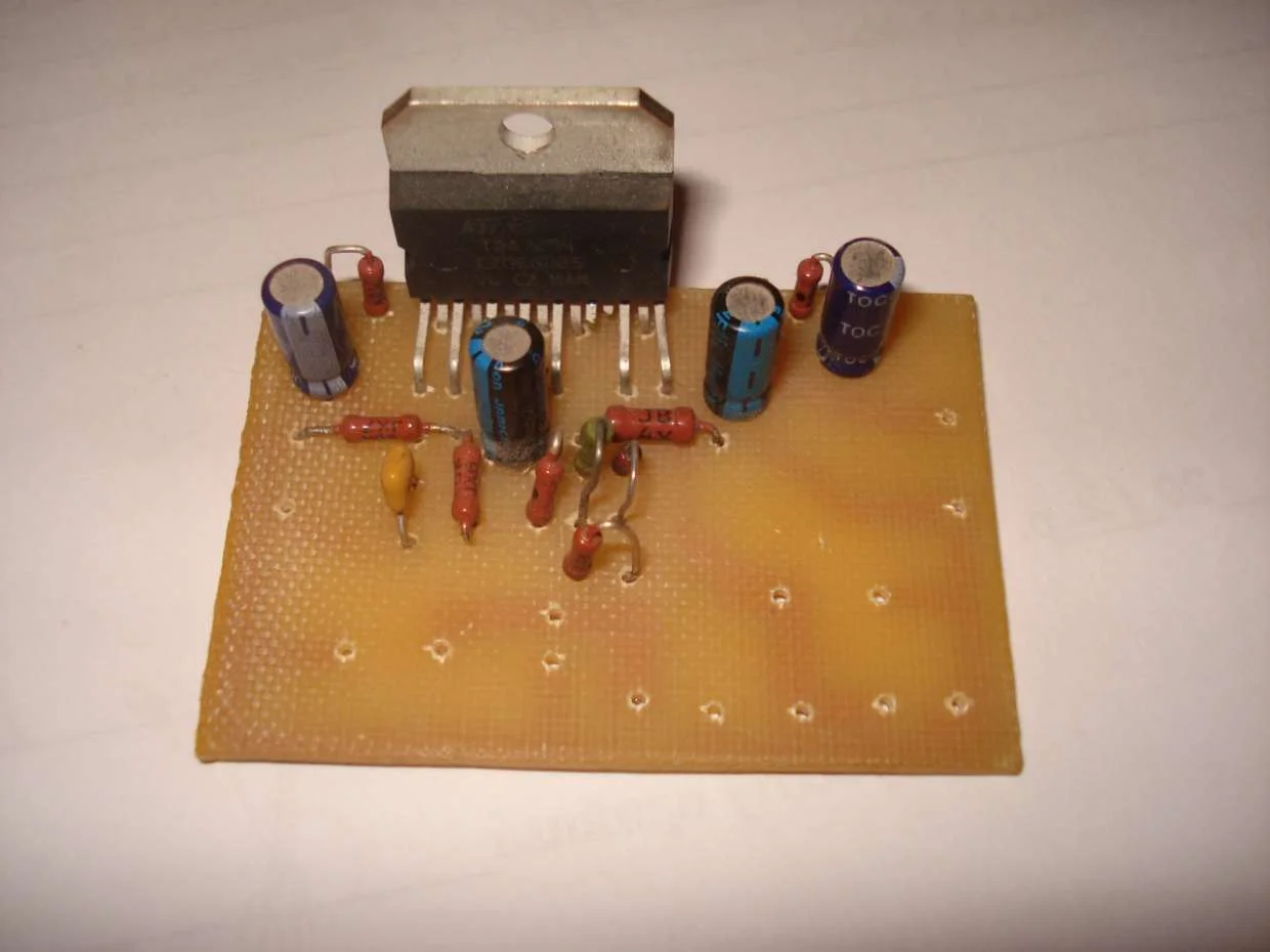

Вобщем, пылится у меня 2 готовых оконечника на ТДА7294, к ним же есть трансформатор, диодный мост и связка кондеров. Правда все кроме усилков производства СССР, но суть не в этом. Вся эта конструкция исправно работала, пока не сожгли один канал, штекером входа коротнули на радиатор усилка, а там же "минус", был большой БАБАХ.
Вобщем задача сейчас заключаеться в следующем. Згоревшую микросжему заменил, теперь все это дело нужно модернизировать. Хозяин усилка хочет на него тембрблок, и "чтобы от компютера усилок видавал максимум громкости".
Чуть не забил, основным из условий, было то, чтобы все модернизации были максимум дешевыми. Тобиш все собирать из подручных материалов.
Мысли по этому поводу били насчет пасивного темброблока, а насчет предварительного есилителя использовать УД2
У кго еще какие мысли, буду рад выслушать.
Ну и пару фоток

уд2 не лучший вариант, возьми НЕ5532 (сдвоенный оу) или ТЛ071 (ИМЕННО 071 один канал), я бы плату посоветовал от ЛИНКОРа МФ-1 (я собирал- в приятном шоке от качества звука, а на плате реализован режим МУТЕ). Можешь ешё на барахолке найти темброблок от "ВЕСНА-212", он как раз на 157уд2 (на 12в) + в нём стоит 2*КП103 (расширение стереобазы). Еще БОЛЬШОЙ плюс этого темброблока, он становиться в корпус от мертвого СД-ДВД привода
Полностью согласен насчет уд2, но все упираеться в то, чтобы собрать из хлама. Оконечники уже есть, а остальное должно иметь сибестоимость 0р.
Есть у меня идея, правда сомнительная, может кто подскажет! Если пасивний тембрблок подключить сразу к усю на ТДА и накрутить коефициент усиления!
Сам еще в этом не особо разбираюсь, так что посоветуйте кто что сможет

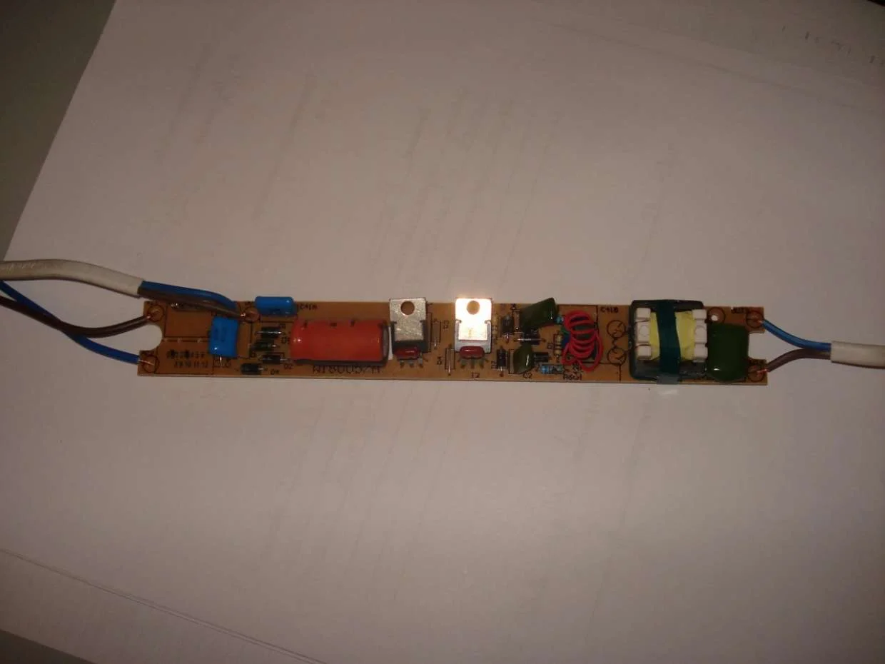

Имееться несколько балластов от ламп дневного света, из которых получаются неплохие БП. Переделка заключается в закорачивании выходов на лампу, а на дросель мотается вторичка, ну а дальше через выпрямитель и в бой!

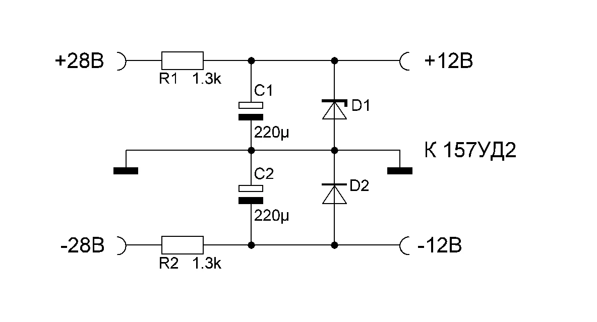

Питать 157уд2 лучше от питания усилка. Достаточно простейшего RC фильтра. Ну если хочется, можно еще добавить стабилитроны на 12-13 вольт.
А поподробнее можно! Схемку.
Стабилитрон на 12-13 вольт, можно Д814Д или КС213Б. Учитывая большой разбег наших деталей, стабилитроны лучше подобрать из нескольких на наиболее близкие напряжения, желательно в пределах 0.1 вольт. Допустимый разбег по напряжению плеч где-то 0.3 вольта.
Номиналы резисторов определены для питания одной 157УД2 при напряжении питания усилителя +/-28 вольт (допускается отклонение +/-3 вольта).
Стабилитроны из схемы можно выкинуть, но резисторы придется подбирать вручную и смотреть напряжение на микросхеме. Конденсаторы в этом случае лучше поставить 470 мкФ. Подбор резисторов начинать с номинала 4.7 кОм, и идти в сторону уменьшения пока на микросхеме питание не будет порядка +/-12 ... +/-13 в
За схему спасибо!
Я вот подумал, может таким же способом и кулер запитать,
В принципе можно. Но ток одной микросхемы не более 7 мА. Гасящий резистор практически не греется. У кулера ток намного больше, и резистор придется ставить на мощность в несколько ватт (в зависимости от тока потребления).

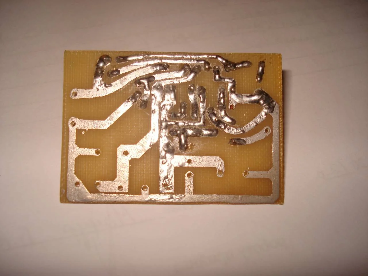

Решил всетаки довести до конца этот усилитель, да и делаю не себе, а по просьбе товарища. В ходе процесса сборки буду вести что-то типа ворклога.
Сразу скажу, что в проекте будет много косяков, про которые я и сам знаю, но без критики как всегда не обойдется.

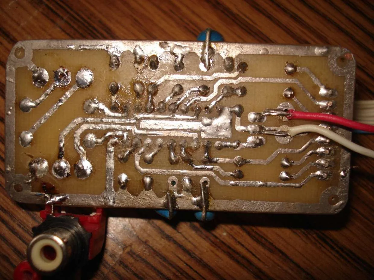

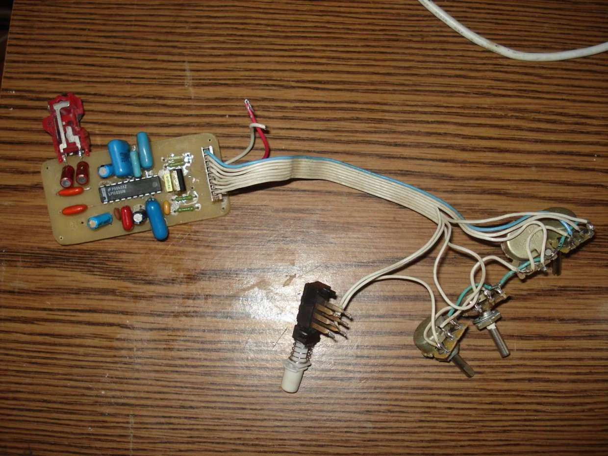

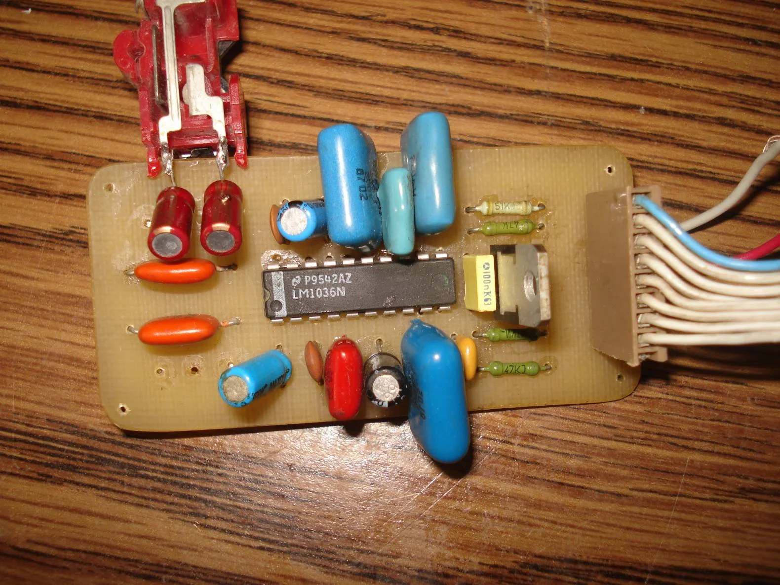

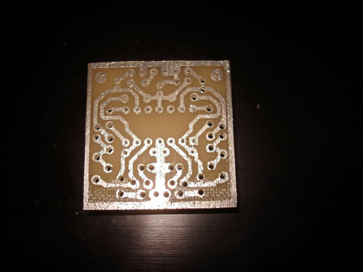

Нашел у себя на днях тембрблок на lm1036n, собирал больше года назад, так тогда и не смог ее запустить, и забросил в большой ящик. А сейчас достал и решил разобраться в чем причина, а все оказалось проще чем я думал. Проверял тогда не с помощью усилителя, а с помощью наущников, а так как в схеме не предусмотрены конденсаторы на выходе тембрблока, то на виходе присутствовала постоянка, изза чего он и косячил в наушниках. Подключив сейчас его к усилку все заработало. ведь на входе в усилитель стоят конденсаторы, которые не пропускают постоянку.
Вот пару фото. Печатка плохо получилась,так как тогда только учился делать ЛУтом.
