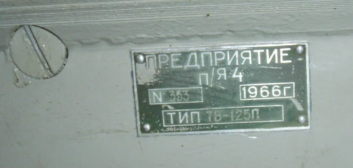

Этот станок копировался в СССР, с повтором всех недоработок и гораздо худшего исполнения.
Назывался ТВ125П. Его работающие, не любили ещё больше....
Последующие модификации этого станка интереснее, но не эргономичнее.
