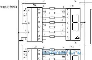

Попробовал подключить по Вашей схеме. Все равно дребезг. Цифры показывает не по порядку .
Попробуйте поиграться емкостью, у меня часто стоят контакты, обычно геркон, я всегда шунтирую так. Но и Ваша схема может работать, хотя я всегда стремлюсь к более простому решению, но если так работает, а по моей схеме не хочет, то и используйте свою схему, это же делаете для себя.
Питание поднял до 9 вольт. Развязал сегменты сопротивлениями. по 100 Ом на каждый сегмент. Яркость увеличилась. Думаю так и оставлю . Всем огромное спасибо за помошь . можно и закрыть тему.
