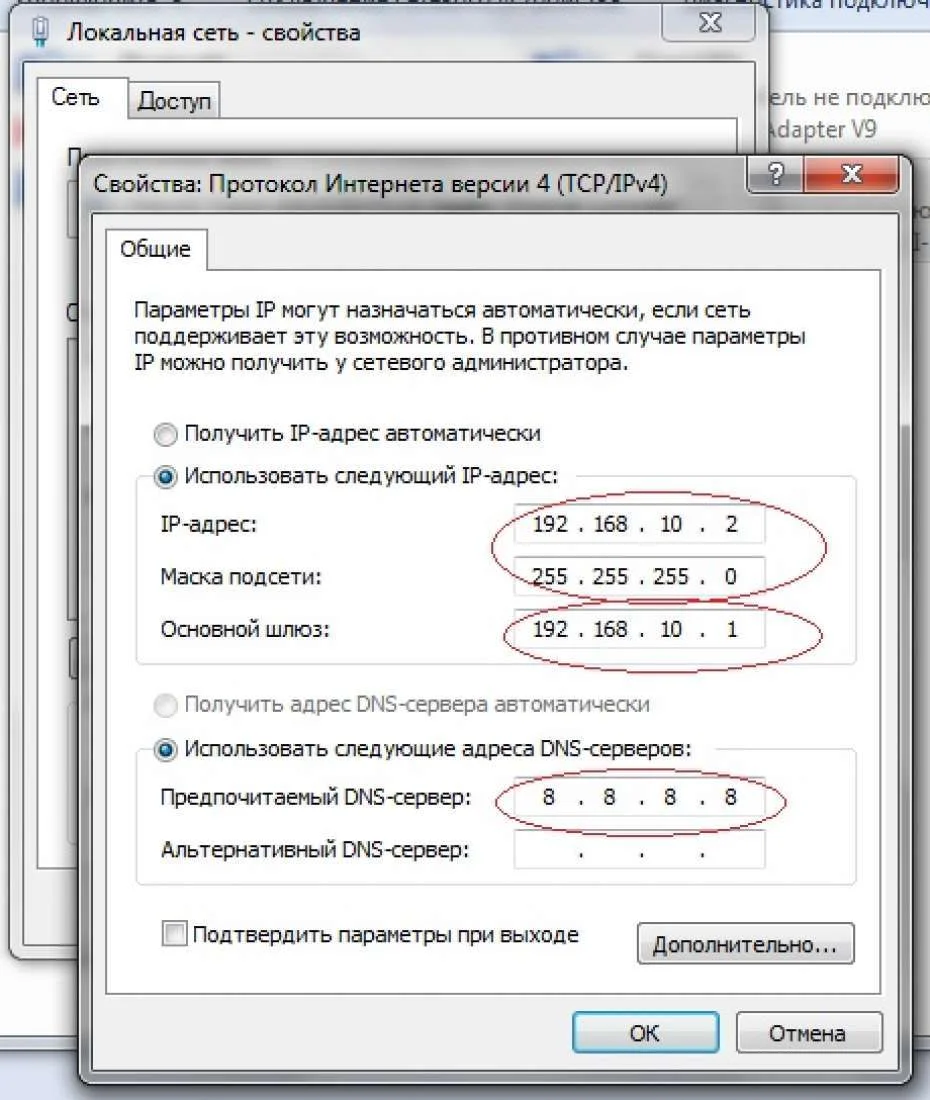

IP свои ставим)))

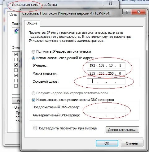

Заходим в свойства сетевой ПК (которая смотрит в локалку)
Указываем тут IP адрес и маску...только их

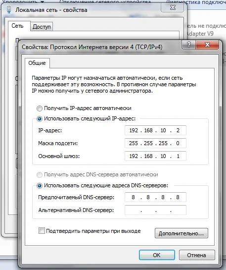

Далее идем в свойства сетевой ноутбука
указываем IP, маску, шлюз и днс (днс можно или такой или провайдера...можно IP АДСЛ модема - если он умеет перекидывать запросы - а они все умеют)))

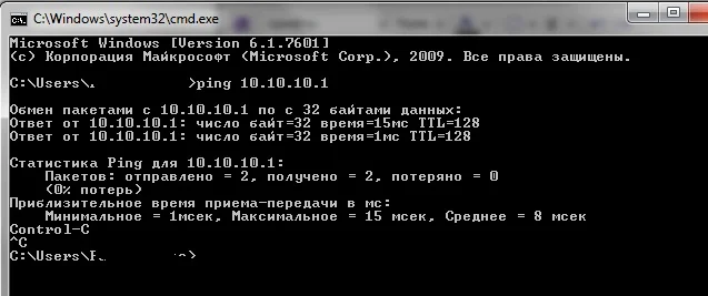

далее проверям локалку - пингуем с пк ноут и с ноута пк (не забываем что файрвол может блочить пинги - отключаем его на время тестирования):

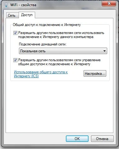

Далее идем в свойства сетевой ПК (которая смотрит на адсл)
там прописываем
затем идем в доступ и разрешаем ICS
все..радуемся интернету везде
