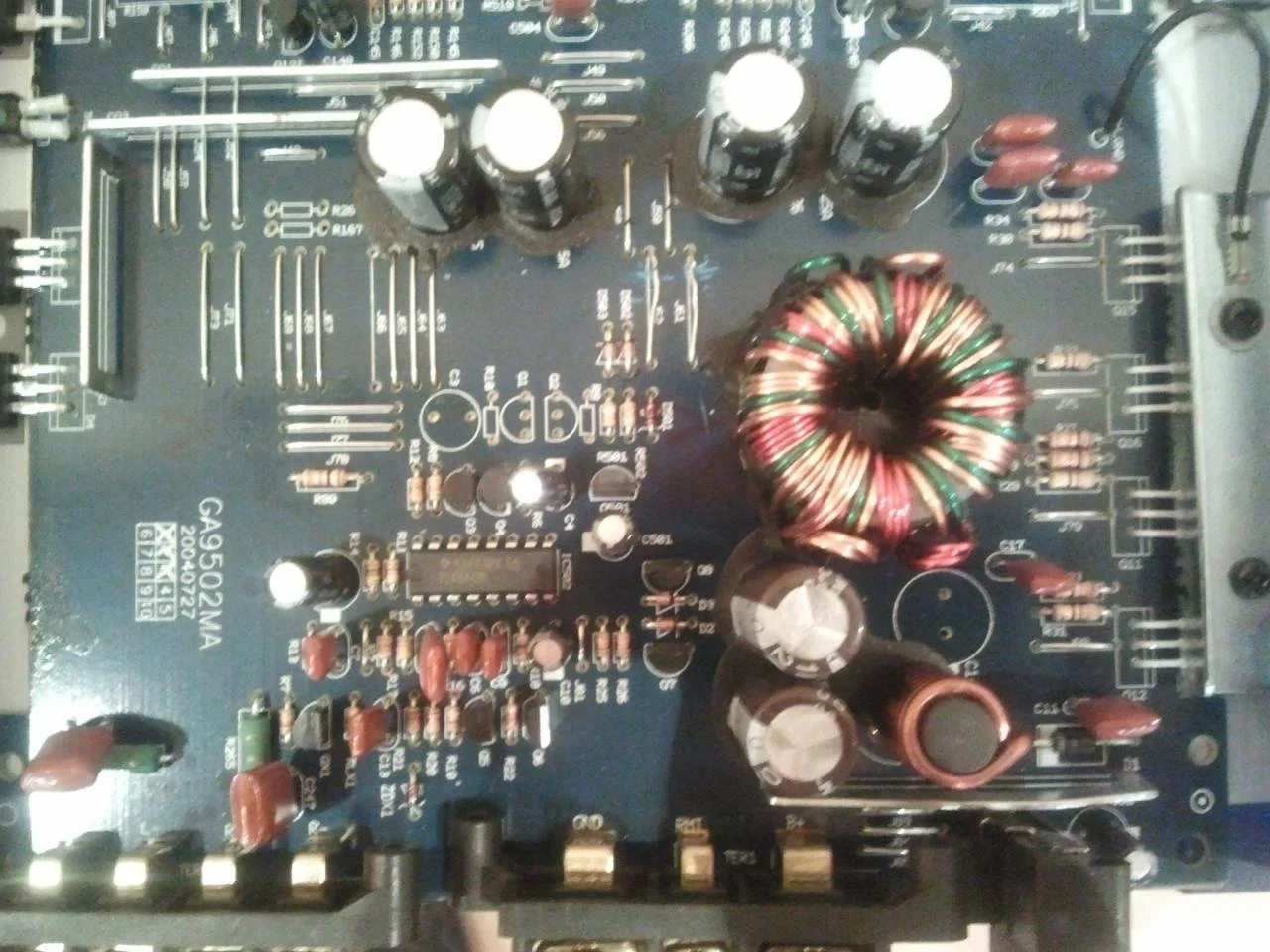

Сгорел авто усилитель блаупункт 270 , При включение не шумит в динамике и лампочка не горит, при подведении энергии в выходным каскадам транзисторам появляется шум предположил что работают трансформаторы, Предпологаю что сгорела преобразовательная часть с 12 в- 35 в .При проверки мультиметром на выходе где намотка есть 12 в . а на выходе 0 в неужели сгорел сгорела намотка на ферритовом кольце или я что то не правильно померил
Возможно правильно предполагаете.
Очень и очень маловероятно. Что-то другое.
Надо посмотреть по схеме откуда она питается, от 12в или от 35.
Нужно так же проследить прохождение тока по цепям 12в от входа питания до преобразователя. Удачи.
Проверьте диодный мост, и полевые транзисторы в преобразователе.

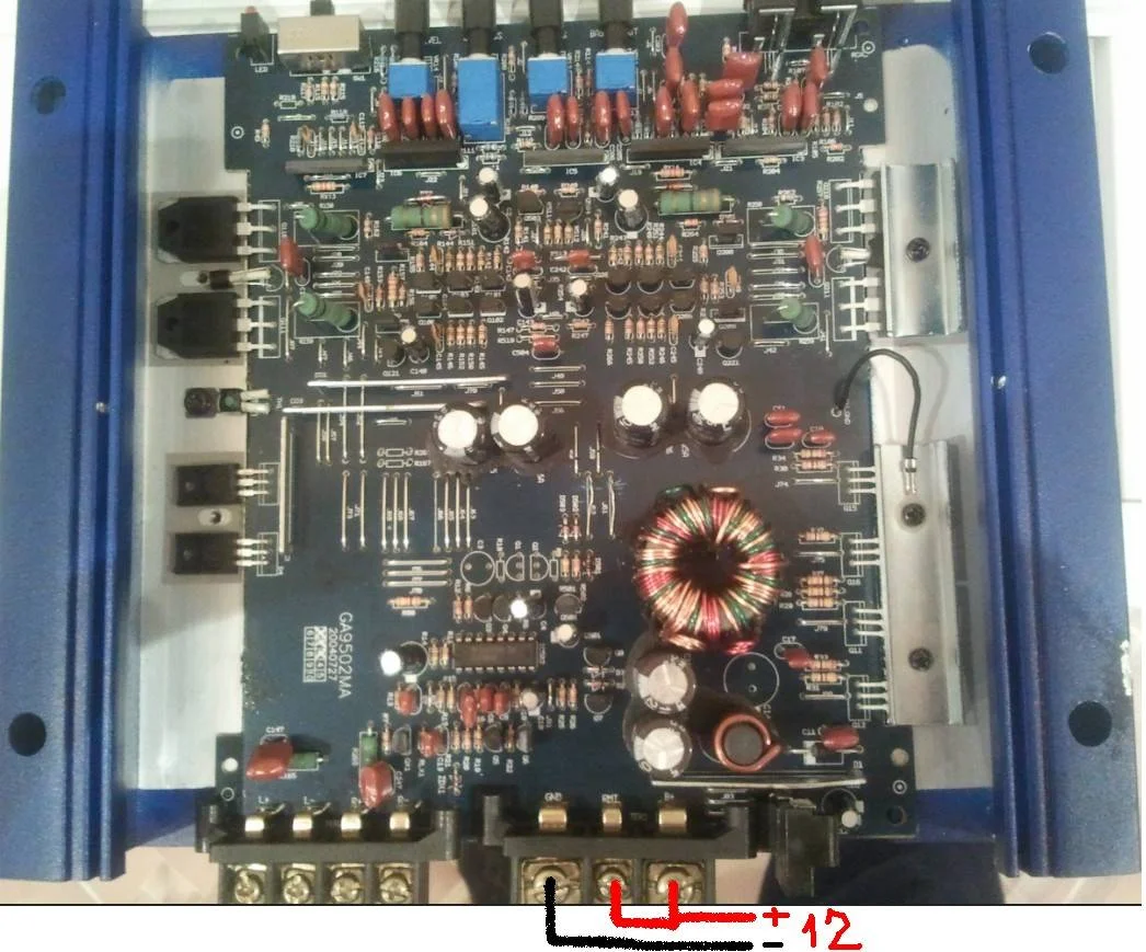

и как вы подключаете к нему 12 вольт?
вот так?
Подключаю я правильно,так как на рисунке и плюс предохранитель вставлен
На входе питания 12 в провкрь там должен быть полупроводниковый диод,прозвони его

попробовал такую проверку ничего не понял во всех положения как указано на проверки показывается значение не менее 400 не зависимо отрыт или закрыт полевик, но самое интерестное на всех четырех полевиках значения одинаковое не могут же они все сгореть?tehno015
Ну там же подробно все написано. Единственное,что пропустили,щуп быстро надо переставлять. Полевики отпаяй крайние выводы,чтобы сопротивление транса не пищало,и вперед. Делов то 3 минуты.Коротыши есть?
А если без отпайки я включил питание взял мультиметр чёрный щуп положил на минус питания а красным к полевику и вольтаж показывает только на средней ножке в остальных полный ноль или это всё ерунда tehno036
Без отпайки нельзя. Старина,я тебе вот чего посоветую. Учится это все один раз и навсегда. Купи в магазине пару заведомо исправных IRFZ44n и потренируйся на них. Кстати ими можно заменить 50N,по моему такие в бляупункте стоят. Задача-на емкостях получить плюс-минус 23...27вольт,если по вольтажу память не изменяет. Еще не лишне будет проверить +12 вольт на TL494
На TL494 при проверки тем же путём минус на чёрный щуп, а красный ко всем ножкам поочерёдно на 3 и 4 ножке 1.5 в на 5й 0.75 в на остальных копейки, 12 в нигде и не пахнет.

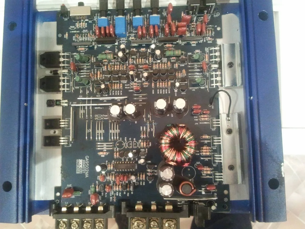

в продолжении проверил полевики N50 отпаял проверил все всё вроде нормально,
В ходе проверки всё утыкается в трансформатор. Вопрос если на Т1 первичку идёт 12 в, а выходит со вторички 0 в со всех трех выводов идёт 0 в мне кажется вывод напрашивается сам собой что проблема в намотке. Может я , что то не понимаю но если с превички идёт 12 в ,а на выходе должно примерно 35 в если я правильно понимаю или по другому все процессы идут?

напряжение мерилось после конденсаторов? (после вторичной цепи.)
если там ноль проблема в блоке питания,
проверьте
полевые транзисторы, и другие в блоке питания.
диодный мост
ШИМ
обратную связь по включению прозвоните.
проверьте питание ШИМ?
прозвоните все диоды.
