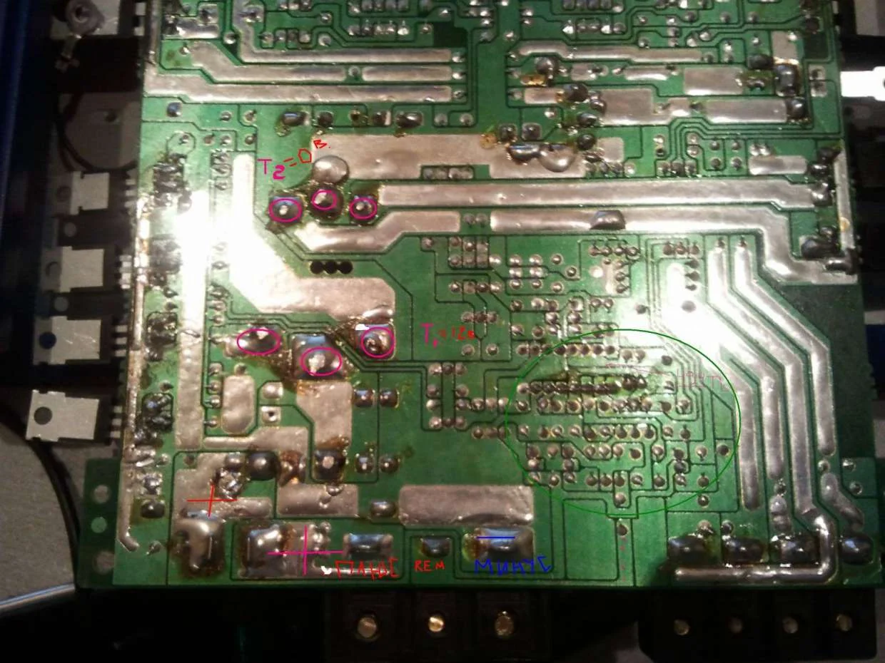

Вот сделал фото Т1 первичка Т 2 вторичка . В ходе проверки выявил , что когда отключаешь питание от REM (+) на первичке так же держится напряжение 12 В , полагаю что дело в зоне ( зелёной) где микро 494 где то там что то не открывает для подачи напряжения :tehnari_ru_325:

Копай в преобразователе. Скорее всего умерла TL494. Ты на входе трансформатора что намерял? Переменку или постоянку?
Копай в преобразователе. Скорее всего умерла TL494. Ты на входе трансформатора что намерял? Переменку или постоянку?[/QUOT ну по мультиметру постоянка стояла, я просто боюсь отпаивать 494 опыта отпайки мало особенно микросхем хотя запасная есть уже может как то её проверить можно.
Ну вот! Если постоянка, то нет генерации на транзисторах, а соответственно от постоянки и трансформатор работать не будет.
Микросхема - это последний вариант поломки. Для начала проверь ее обвязку. Проверь все транзисторы вокруг нее, все диоды и стабилитроны. Возможно их придется выпаивать.
По поводу выпаивания микросхемы дам совет! Береш оплетку из экранированного кабеля, обильно с помощью паяльника пропитываеш ее канифолью, а потом прикладываеш ее к ножке микросхемы, и нагреваеш паяльником. Если все правильно сделаеш, то оплетка соберет на себя весь припой и ножка полностью освободиться. Проделав так со всеми ногами, пинцетом росшатаеш те, которые остануться слегка прилипшими. Затем микросхема легко вытащится из платы!
ЗЫ: Микру на работоспособность можно проверить только в рабочей схеме!
