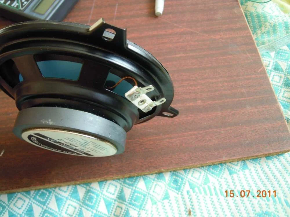

плз ПОМОГИТЕ сгорел динамик
я купил новый 2 мин поработал даже не на максимальной громкости и всё тишина не запаха, ну чё тупа заглох ? И как можно проверить что с ним, ну больно дорогой !

бопробовать батарейкой потыкать
значит довай характеристики от чего питал и характеристики динамика
динамик
4 Ом
20 ватт
питал
ТДА 1558q
питание 12вольт
тогда у тебя могла сгорет обмотка
давай фото выкладывай

Если 8 ом то усилитель больше 11 ватт не отдаст.
А модель сгоревшего динамика какая? производитель постеснялся написать? Подозреваю что в нем не было никаких 20 ватт, поэтому совершенно справедливо нужно фото динамика.

вот и я про фото говорю вроде сделать не долго да и както 1558луше не брать а брать за место него 1552
динамик еше можно починить, катушку можно перемотать это не сложно, но для начала его нужно разобрать, возможно катушка цела тоесть катушка может быть и не сгорела о оторвался или отсоединился провод от катушки, если когда сгорела катушка то должно стоять в воздухе запах гари, и пахнуть горелым под диффузором, если этого нету то больше всего гдето оборвался провод от катушки, для начала разберите его и осмотрите.

щя скину фота и как разобрать неразломаю запаха небыло она даж холодная просто заглохла !!! щя фото будет
вот фото
нет он не на 20w он на 100
