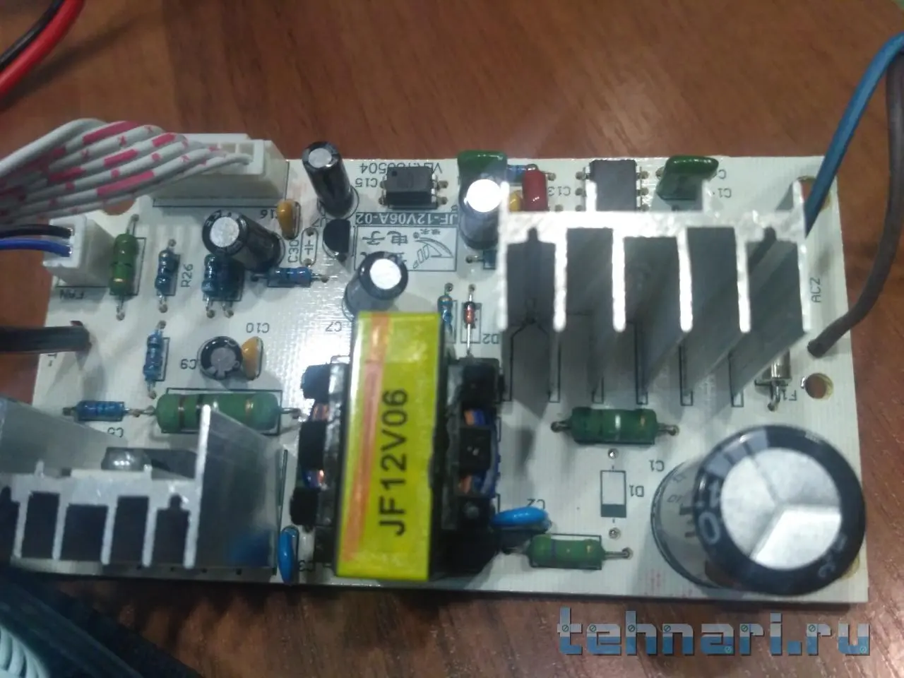

Импульсный з.у. акб авто с защитой от переплюсовки . При подключении че то сгорело посмотрел сгорел там стабилизатор как я думаю , рядом такой ж стоит , помогите определить это тот ж самый стабилизатор или другое . Рядом с надписью st 78m05 of1828
это тот ж самый стабилизатор 7805.

Это судя по всему как раз элемент защиты от переполюсовки, N-канальный полевик. Попробуйте туда поставить что-нибудь типа IRF1010, IRF1405, IRF2805, IRF3205 в D2-Pak корпусе
Да что вы тут гадаете? :rolleyes:
В 3 (три) клика находится красивое, чёткое фото платы сего девайса, на котором прекрасно видно, какой элемент там должен стоять. И даже написано его название.

а на какой аналог его можно заменить ?
https://www.chipdip.ru/product/78m05-dpak-stm
Заменить на что угодно. Вплоть до КРЕН. Аккуратно отпили, не отрежь, не откуси, а отпили лишнюю часть радиатора, выкуси средний вывод и припаивай. Там 0.5 ампера выход. У КРЕНки от ампера и дальше. Все 7805 с металлическим фланцем годятся.
Причем тут 7805 ? У меня 25n06 сгорел

Учись чётко формулировать вопросы и отмечать на картинке неисправный элемент...
Транзистор Mosfet, N-канальный, 60 В, 25А, 41Вт, TO-251
Насчёт корпуса ошибся - Вам нужен не D2-PAK(TO-263), а D-PAK(TO-252)
