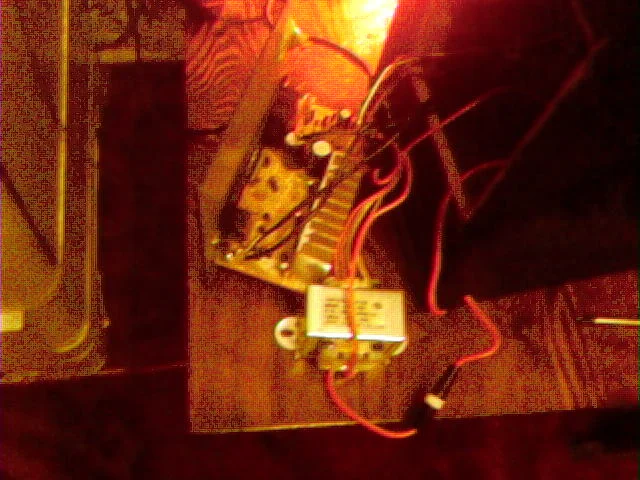

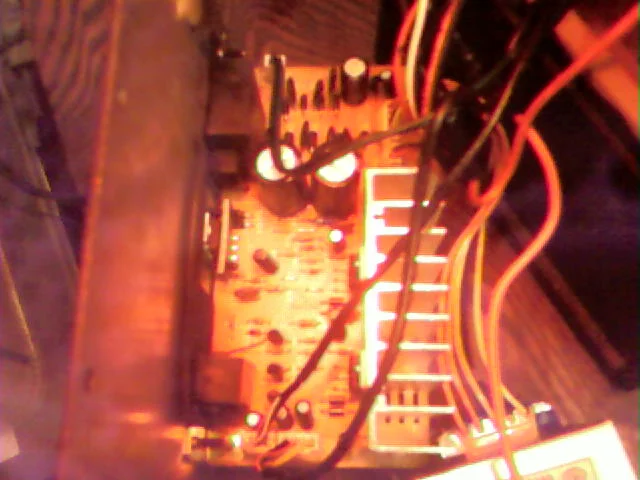

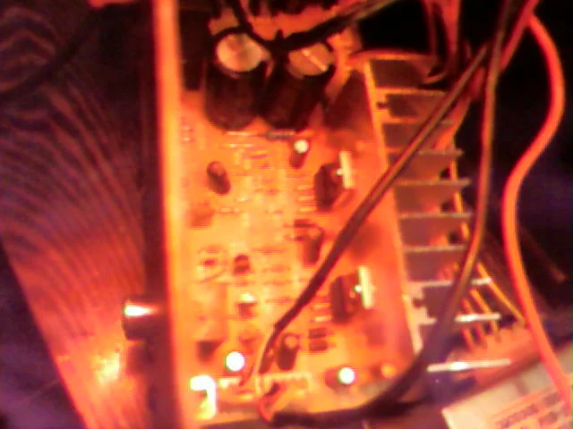

Помогите товарищи...саб с усилком topdevice TDE 235/2.1, кончился предохранитель, хотел поменять да магазы закрыты, сделал на трех тоненьких медных проводках)... включил работает, стал увиличивать волум и как пшикнет...шо за лажа?? транс сгорел? иль че?
Ответ в названии темы.
Вскрой его и посмотри на микросхему\транзисторы.
нормальные...не вспухшие...)
Кто? Транзисторы не вспухают...
Хм, а дым был?
Трансформатор не греется?
неа не было...но запах горелого присутствовал...помоему) и пшикнуло как кз...но откуда там оно:?
да ща вообще ни че не работает..., а так был горячий...когда открыл сразу..
Это плохо.
фото в студию
мдаа ну и качество...пока только такое позже могу сделать лучше...не знаю че там можно увидеть))

А у тебя мультиметр есть?
Первое, что нужно сделать -- это проверить трансформатор блока питания на целостность обмоток. После этого проверить величины напряжения на обмотках. Это если блок питания собран по классической схеме. Если БП импульсный, то лучше его заменить на новый. Вы уверены, что правильно заменили предохранитель?
в том тоже проблема, что нет..(( да блин что может там так ахнуть...при увеличении мощности...либо транс, либо транзисторы...? я не прав?
Погляди на все элементы схемы, нет ли пробоя, особенно приглядись к тем элементам которые прислонены к радиатору... и отпишись, если есть фонарик смотри на схему с ним, лучше будет видно:)
И ещё посмотри на целостность дорожек микросхемы(с обратной стороны)
а как его правильно заменить??)
Если про предохранитель то предохранитель меняется на новый:))
Но если после того как вы поставили проволоку(чего по техники безопастности делать нельзя) усилок включился то проволоку вы поставили правильно....
