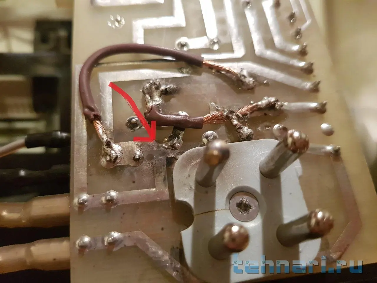

Сгорела плата у мотора, притронулась цепочкой

Ты для начала движок посмотри, может плата это следствие. Если движок, то
сколько бы ты не делала плату, это без полезно ... :(
Дорожки горят не просто так, где-то короткое замыкание ?... :(
Юрик, я уже говорил несколько раз об этом, но девушка упорная - "всё нормально, проверяли..." - скандинавка. ;)
На какое напряжение они рассчитаны?
Ах да, вижу - на 12 Вольт. Надо спаять две последовательно.
я нашла доржку которая разбита и я ее не паяла. Думаю запаяю и проверю может заработает?Посмотреть вложение 456015
Отпаяйте все провода, которые Вы запаяли, промойте всю плату зубной щеткой со спиртом, растворителем Б-646 или бензином. У проводов, которые будете паять вместо сгоревших дорожек, лудите самый кончик, буквально одного миллиметра достаточно. Если вдруг залудилось больше, оставляйте этот же миллиметр, а остальное безжалостно откусывайте бокорезами. При пайке не жалейте канифоли, потом её можно смыть той же зубной щеткой со спиртом и т.п. Старайтесь соблюдать расстояния между дорожками, их разносят друг от друга не просто так

Советую отпаять все перемычки и внимательно просмотреть, где точно прогорело, а где след от гари, куда точно дорожка шла, а где просто след от дуги или от цепочки.
Это самое рациональное что можно сделать на сейчас. И постараться не замкнуть припоем или проводом соседние дорожки.
И есть вопросы:
1. Если двигатель на 24 вольта то где его блок питания?
2. Как все-таки называется Ваш агрегат? Вязальная машинка? Strickmaschine?
3. Кто производитель? ))
на этой же фотке в самом низу изображен электромотор или конденсатор?
Конденсатор. Неполярный. И еще вопрос: у Вашего агрегата есть педаль? Если есть то что она делает? Просто включает или еще и обороты регулирует?
Внизу мотор, я дорожки прозвонила они работают, конденсатор желтенький 0,1
Стоп! Давайте разберёмся. Какой же там всё-таки электродвигатель?
Марина, Марина, отличаем электродвигатель от неполярного конденсатора? ;)
Сообщение от kylan
Может лучше взять одножильный медный провод и им попробовать соединять точки, меньше "соплей" будет.

Восстанавливать дорожки можно чем угодно, лишь бы без "соплей" и с соблюдением необходимого сечения провода.
Привет всем кто помогал
Я все зделала заново сейчас и заработало:michka: Все перепаяла.

Вот и замечательно. В любом деле не нужно быть потараписькой. :tehnari_ru_098:
Отмыть бы еще плату. А то подозреваю припой уже с флюсом сразу. Там некоторые флюсы потом могут сыграть злую шутку. Особенно если при пайке был характерный запах кислоты.
