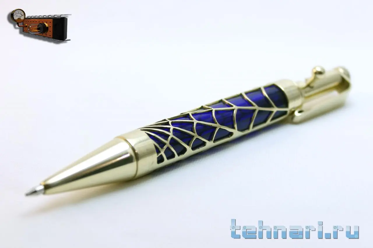

Шаровое стило с затвором

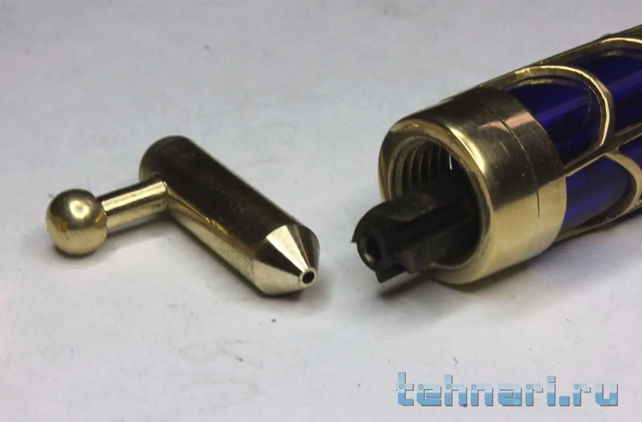

Была у меня ручка с аналогичным механизмом. Прожила не долго. Основной её недостаток - во время письма стержень поворачивается и упор вылетает из зацепа. Избежать этого можно проточив небольшую канавку.
Я тоже имел подобную авторучку в детстве. Тут же никакого вылетания нет и в помине. Ручка "затвора" поворачивается почти на девяносто градусов, а пружинка достаточно жёсткая. Даже для того, чтобы убрать стержень требуется чувствительное усилие пальцем, не говоря уже о самопроизвольном поворачивании. Вдобавок шток, который надавливает на пишущий стержень, имеет конус, который входит в отверстие стержня. При такой конструкции площадь соприкосновения очень мала и о передаче вращения речь даже не идёт.

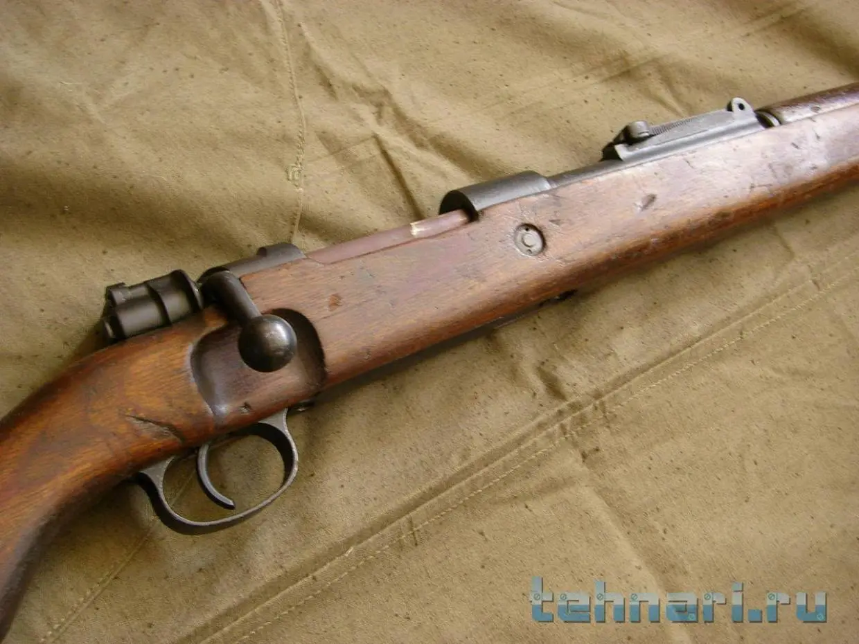

Стержень выдвигается с помощью простого механизма похожего на затвор винтовки.
Угу, фотки когда смотрел тоже напомнило!
Валер, это реально :batman6: Ручка Человека Паука просто! :wo: Золотые руки делают золотые ручки!
А доступ воздуха в стержень при этом как нибудь обеспечивается?
Хотя, если ручка нужна только чтобы подпись поставить, это не актуально...
Кстати, посчет винтовочного затвора, почему то еще на первом паркере была мысль, что туда какой-нибудь огнестрел для такого мастера как ты от нефиг нафиг можно было бы вставить по желанию клиента. А ты вон сразу винтовку начал встраивать :) :wo:

Валера, офигенная ручка!!! Мне больше первой нравится!!!
Красиваяааа..... Красава, Валерий! :)

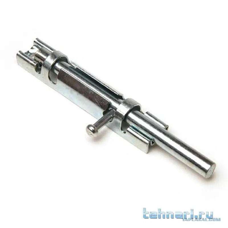

Скорее на шпингалет :)
А это смотря какой затвор передёргивать. Передёрнул-закрыл дверцу туалета, передёрнул-выстрелил, передёрнул-расписал ( под "хохлому").:pisatel:

Валерий, - ручка очень стильная, золотые руки у Вас.

Как всегда классно, мастеру конечно советы давать - себе дороже, но я бы чуть подлиньше сделал заднюю часть с затвором (и может чуть толше) ИМНО более пропорционально смотрелось бы , ну и как вариант загнутую ручку как у маузера 98к
Ну, тут же не копия затвора, а его подобие. :)
